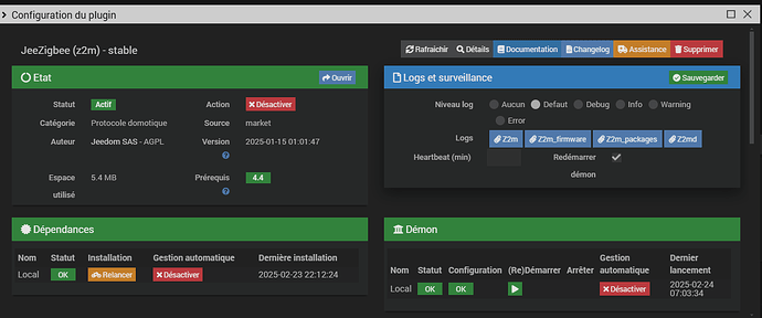

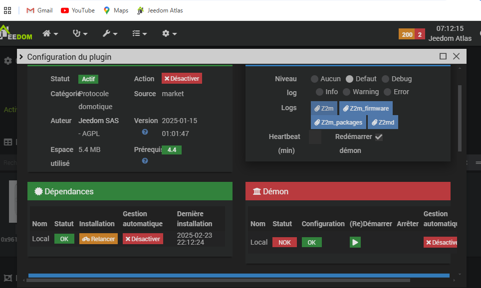

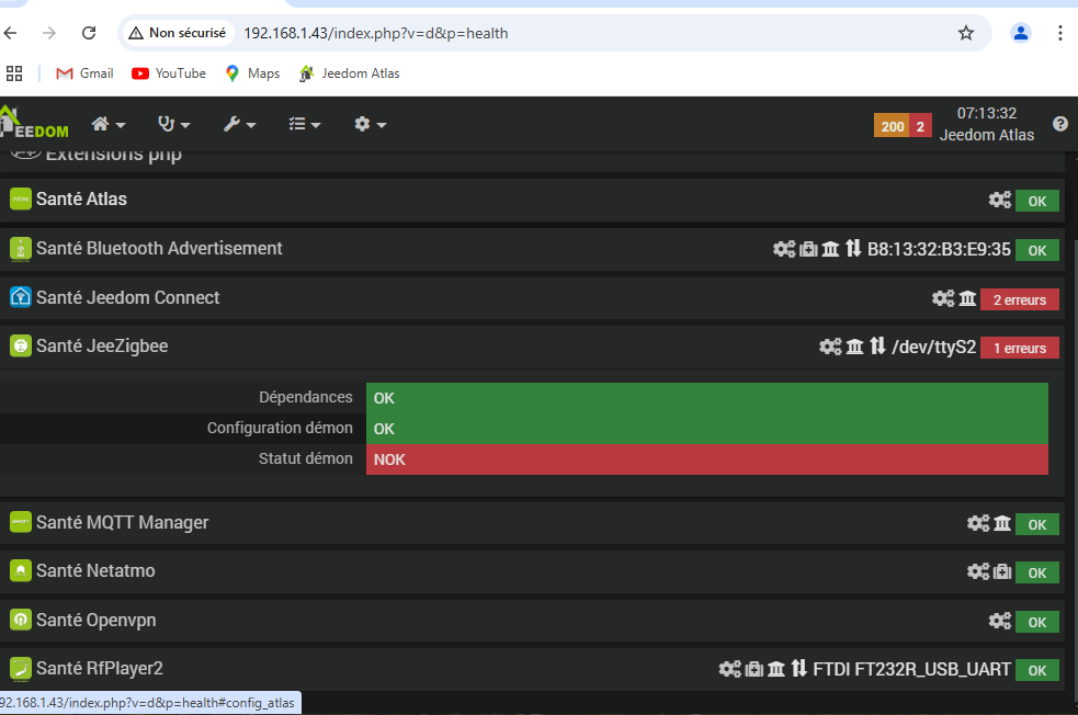

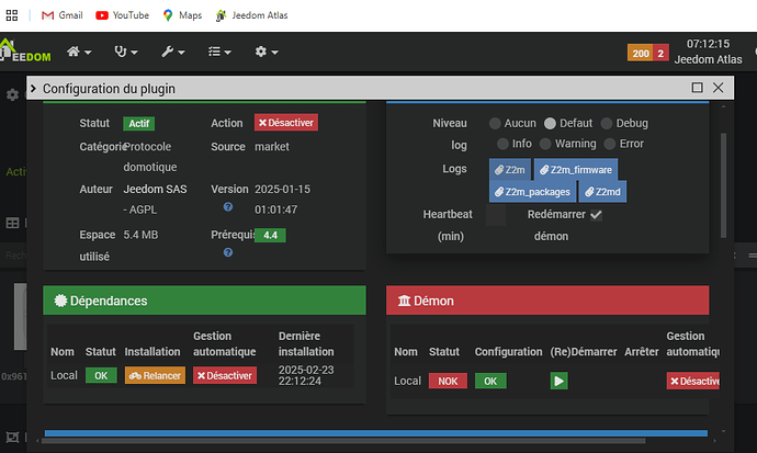

Je viens de le faire,
Je suis repasser en mode inclusion, ça n’a pas fonctionné.
Je suis retourner dans la config, Le Démon est de nouveau NOK
