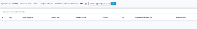

Quand on lance l’inclusion tout est muet. Comment peut-on savoir que le contrôleur interne de l’Atlas est bien à l’écoute ou à la recherche (je ne sais pas dans quel sens la communication s’initialise…)
Êtes vous sûr que la prise est bien réinitialisée avant de lancer l’appairage ?
Le plugin passe bien en mode inclusion ? vous avez un message qui s’affiche ?
montrer nous capture ecran ou log quand vous passer en mode écoute/inclusion

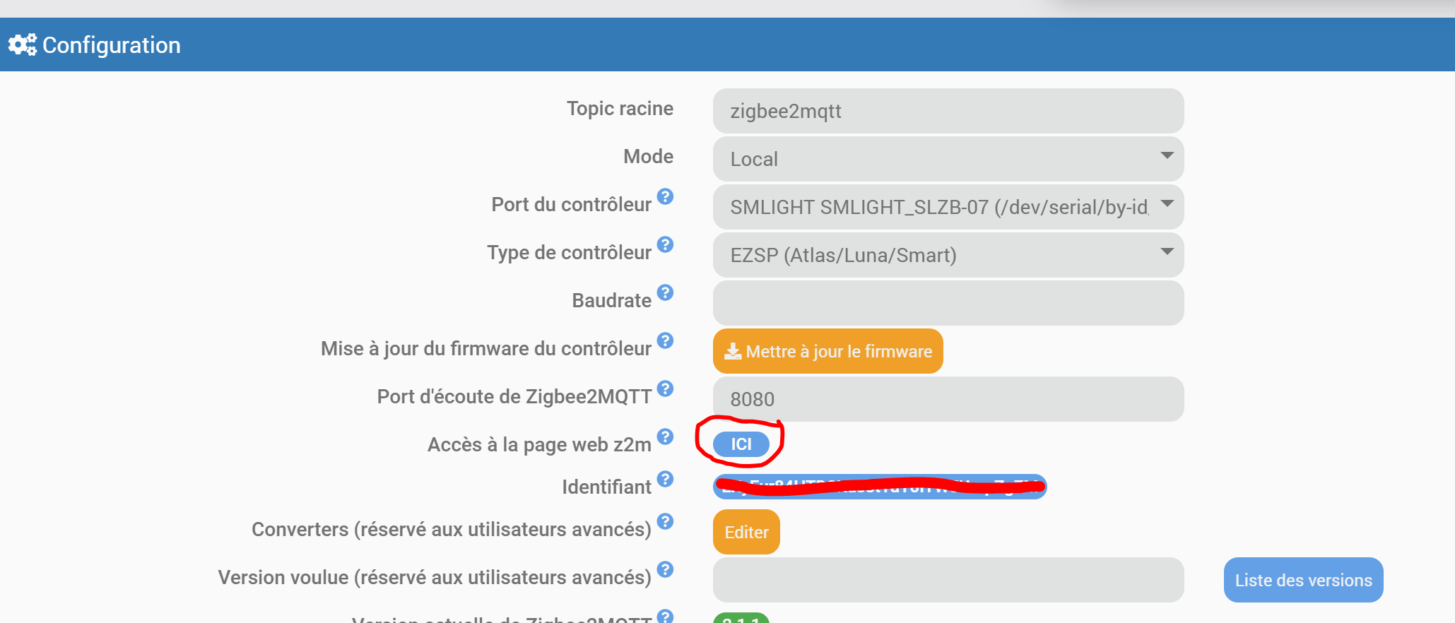

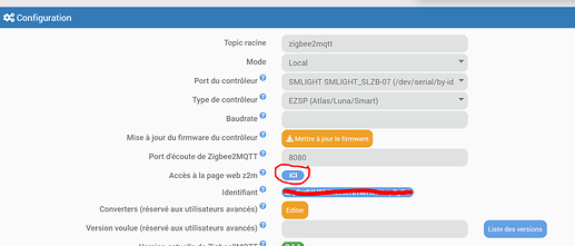

Vous pouvez aussi lancer l’inclusion non pas sur le plugin Jeezigbee mais directement sur la page web de Zigbee2MQTT
En cliquant sur ICI et en copiant collant l’identifiant :
Oui, je pense, j’ai un 1er message, rapide, qui m’indique que le mode inclusion démarre, puis un second message, avec une jauge lente et qui reste affiché un certain temps, pour dire que le mode inclusion est actif.
Mais dans le logs z2m et z2md il n’y a rien qui s’ajoute pendant cette période.

Après identification il suffit de cliquer sur le bouton avec l’emoji, c’est ça ?
oui c’est bien ca

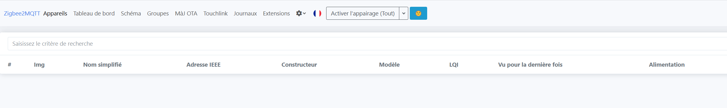

Je vois que vous n’avez, pour le moment aucun module inclus. N’avez vous pas un équipement simple à intégrer pour voir si tout ce passe bien du genre thermomètre ou autre ?
Et non, les seuls équipements Zigbee que je possède depuis 2 ou 3 ans sont ces 8 prises Frient
A priori le problème ce ne serait pas la prise Frient, mais plutôt la configuration pour Jeezigbee (et zigbee2mqtt).

Non,
dans
Jeezigbee > Configuration > Accès à la page web z2m > Ici
cliquer sur « Autoriser l’appairage » :
l’affichage devient :
Un chrono s’affiche qui représente la durée restante avant désactivation automatique de l’appairage, sinon cliquer sur « Désactiver l’appairage » pour Désactiver l’appairage.

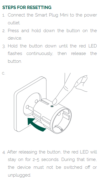

Reset :
- Connectez la prise à une prise de courant.
- Appuyez sur le bouton de la prise et maintenez-le enfoncé.
- Maintenez le bouton enfoncé jusqu’à ce que la LED rouge clignote en continu, puis relâchez le bouton.
- Après avoir relâché le bouton, la LED rouge restera allumée pendant 2 à 5 secondes. Pendant ce temps, l’appareil ne doit pas être éteint ou débranché.

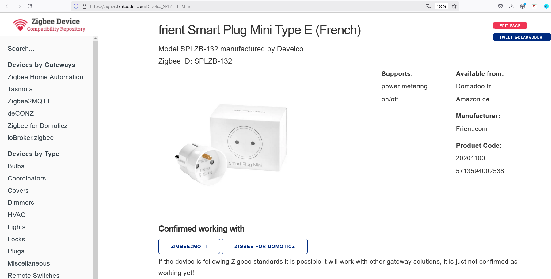

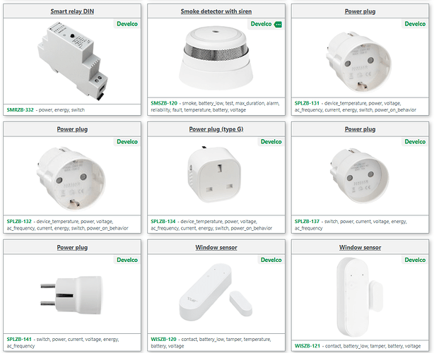

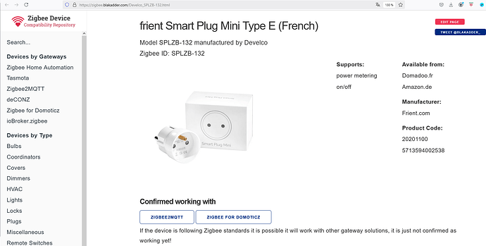

Le fabricant de certaines prises Frient est Develco (Power plug SPLZB) : Zigbee2MQTT :
Dont la SPLZB-132 (Frient Smart Plug Mini) : Develco frient Smart Plug Mini Type E (French) SPLZB-132 Zigbee compatibility :
Compatible avec zigbee2mqtt : Develco SPLZB-132 control via MQTT | Zigbee2MQTT

Si la configuration et le daemon de Jeezigbee n’étaient pas bons, aurait-il accès à la page web de Zigbee2 MQTT ?

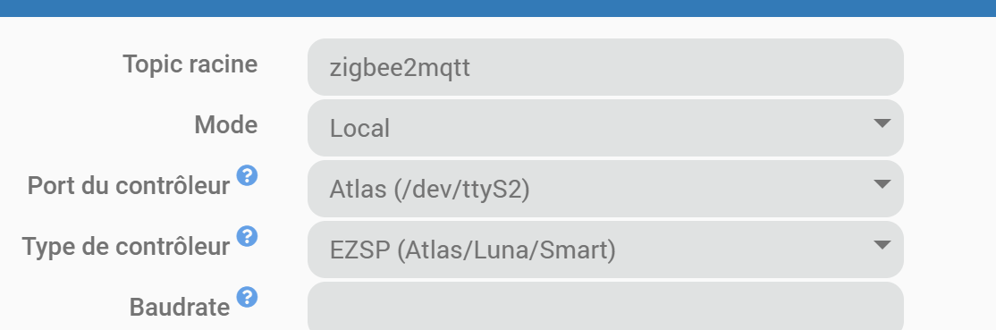

si le démon de Jeezigbee a un statut OK, l’accès à la page web de zigbee2mqtt est OK, ça ne veut pas dire que toute la configuration est OK.
(par exemple la version du firmware du controleur zigbee interne fait partie de la configuration du plugin Jeezigbee, ainsi que le type de contrôleur (EZSP ou Ember) et la version de zigbee2mqtt)
akenad ![]()
J’ai une box Atlas avec un controleur interne et le firmware d’origine sous Debian 11.8 avec Jeezigbee et tout fonctionne à merveille.
