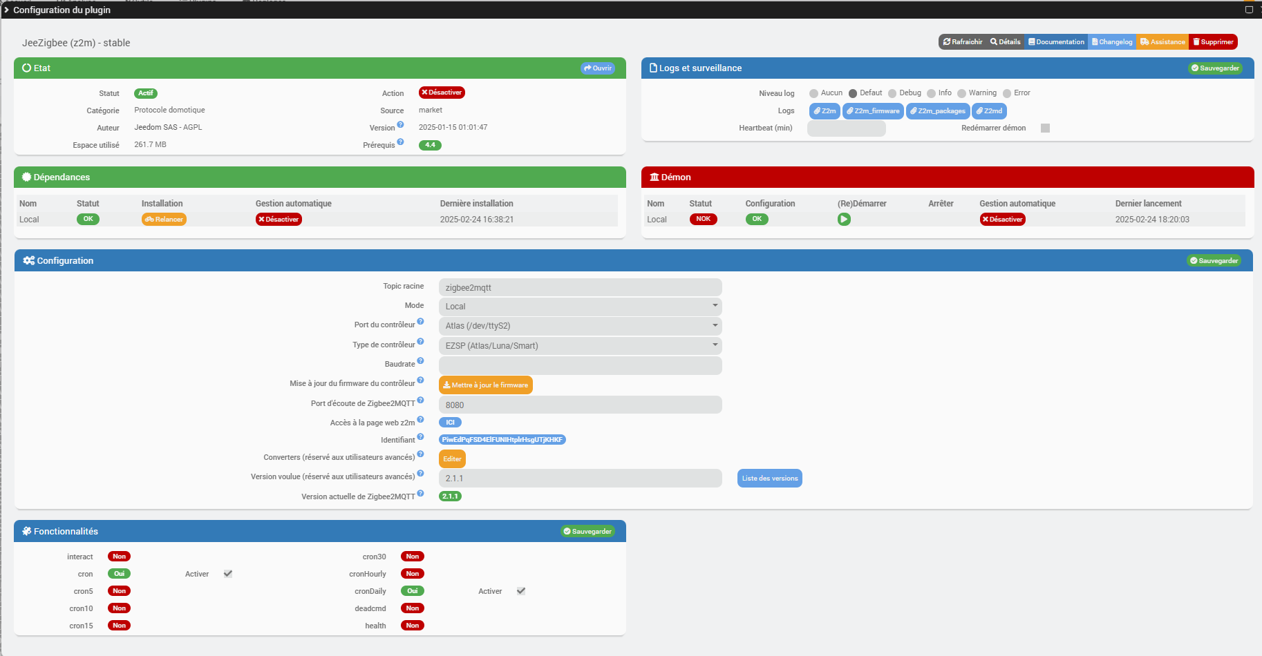

ça n’a peut-être pas de rapport, mais un quart d’heure après, je me rends compte que le demon Z2m est NOK. Je le relance, il tient 15 secondes puis NOK. Le demon MQTT est OK. Suite aux déboires de janvier, je décide de repasser à la 1.42.0… idem. Je décide de faire une restauration à ce matin 02:00… idem. Je reviens sur la 2.1.1… pas de changement.

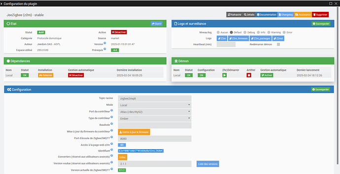

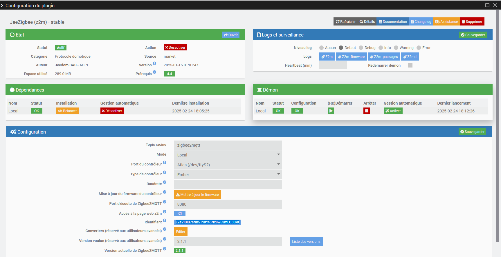

excusez mon ignorance… où dois-je et comment récupérer ce qu’il vous faut?
Pour la configuration, en fournissant cette copie d’écran :
et les Logs Z2M_packages et Z2md (voir en haut à droite sur la copie d’écran).

voici la configuration

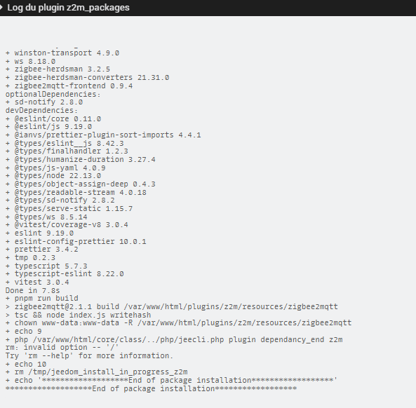

log Z2m_Packages
Les logs ne sont pas complètes (sélectionner tout le contenu et faire un copier/coller dans un bloc Texte préformaté).
