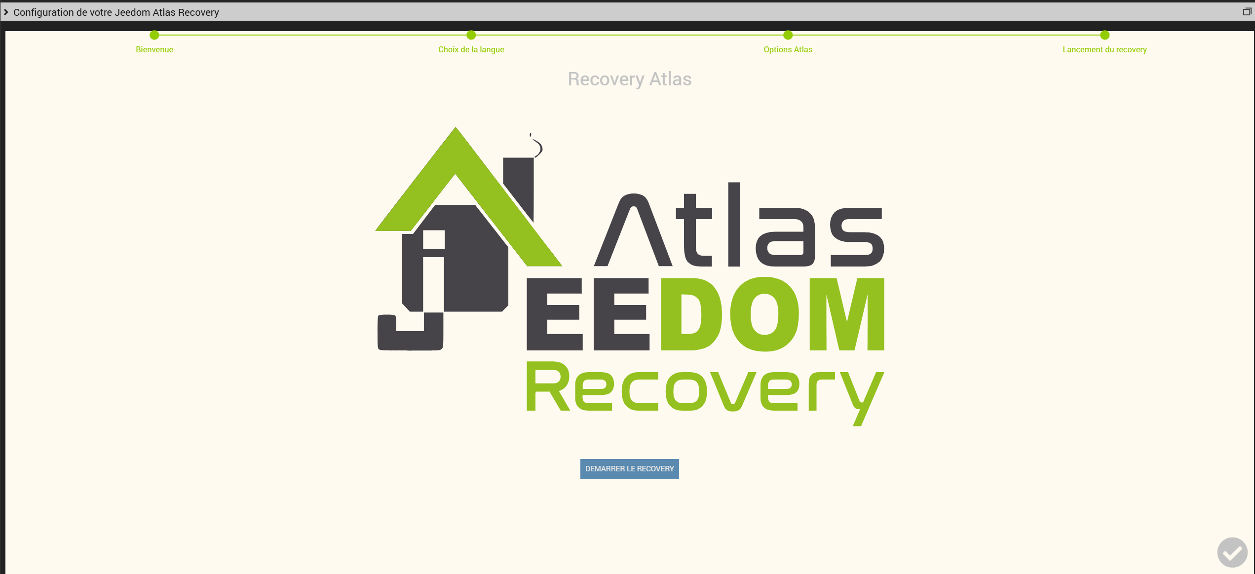

Impossible de continuer, le clic sur le bouton REDEMARRER ne déclenche RIEN.
J’ai fini par cliquer sur la coche en bas à droite. La fenêtre a disparu.
J’ai fait un redémarrer mais la procédure n’a pas repris.
Allez dans le plugin atlas et redémarrer le recovery
Oui c’est ce que j’ai fait…
La gravure de l’image sur l’emmc est en cours
Quel bordel cette procédure pour des utilisateurs de base !!!
C’est ma première restauration…
Je suis dans cet état depuis 10 mn. C’est si long que ça une restauration ?
Attendez 1/2h et si toujours pareil, connectez vous dans un autre onglet pour voir l’état des choses

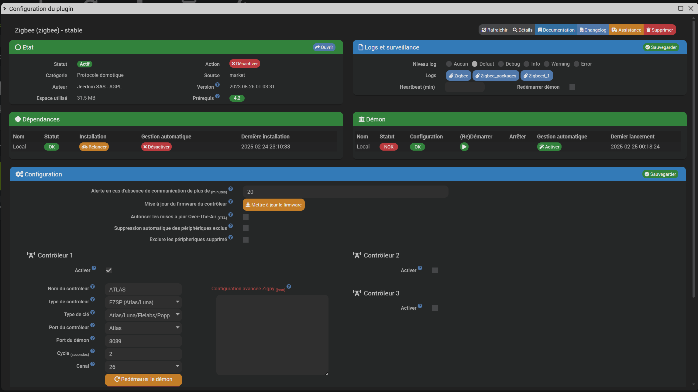

Mais j’ai un problème avec le plugin zigbee qui refuse de démarrer, même après réinstallation des dépendances
Dans le log zigbee j’ai ces lignes :
0012|[2025-02-25 00:15:02] ERROR : Echec de la requête HTTP : http://127.0.0.1:8089/device/all cURL error : Failed to connect to 127.0.0.1 port 8089: Connection refused
La box est une Atlas zigbee. Je n’ai pas de clé Zigbee externe.
Vous y connaissez qqchse ?
Plugin Zigbee ou Jeezigbee ?
Je ne suis pas convaincu que vous allez pouvoir le faire tourner en Debian 11 !
Il est obsolète et remplacé par Jeezigbee et Mqtt manager
Vous devriez ouvrir un autre post pour ça et voir si certains ont pu réussir à le faire fonctionner avec Debian 11

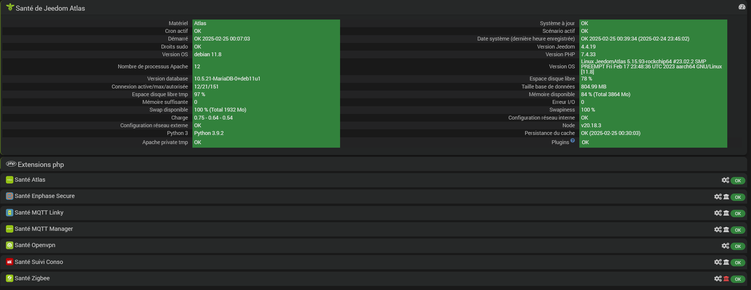

Pourriez vous mettre la page santé de votre Atlas ?
C’est parfait !

Dans tous les cas il faudra migrer vers Jeezigbee rapidement
