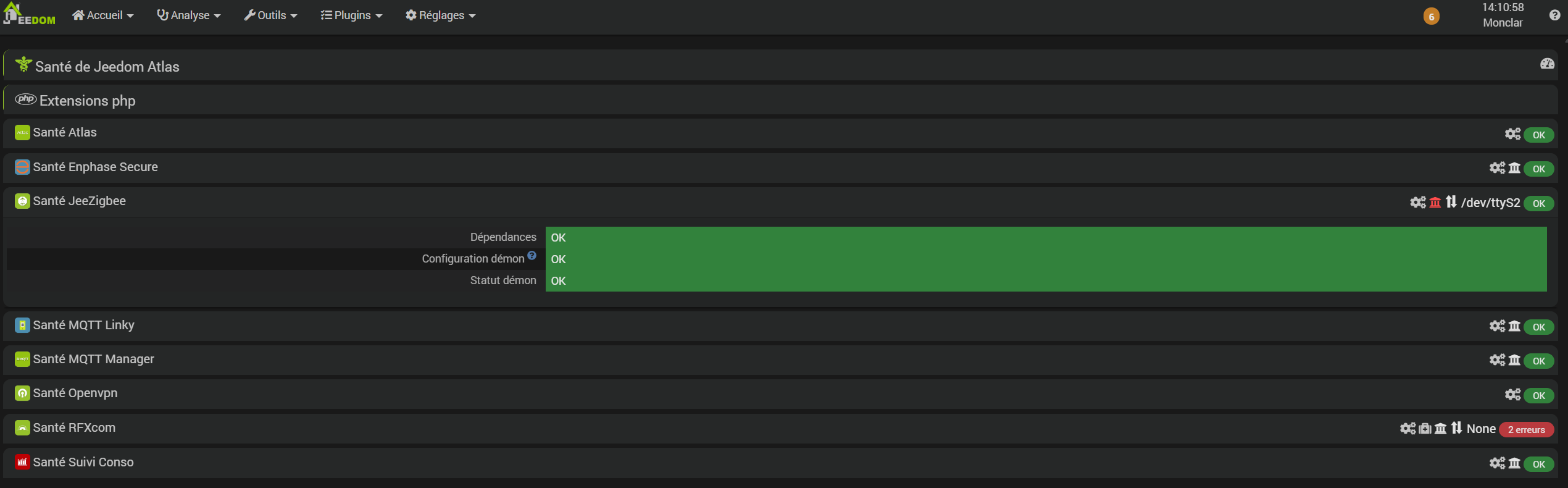

Bref il faut que j’abandonne Zigbee au profit JeeZigbee. J’ai installé et réussi à paramétrer JeeZigbee jusqu’à ce que le daemon reste à OK :
Et :

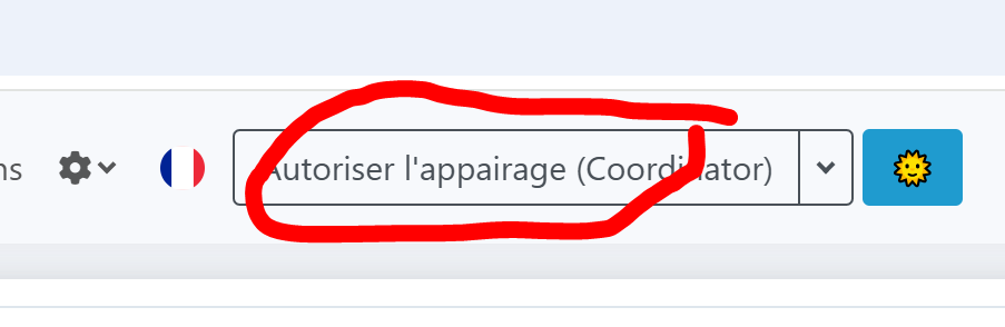

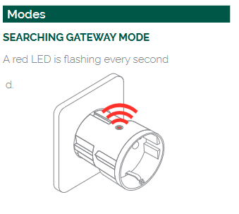

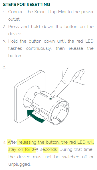

Mais lors de la phase d’inclusion avec JeeZigbee, qui semble démarrer correctement sur Jeedom, je n’arrive pas à inclure une prise Frient (j’ai fait l’essai avec 2 exemplaires). Les prises ont été réinitialisées puis mise en recherche de connexion à un contrôleur. La fonction inclusion du Plugin JeeZigbee ne les voit pas.
