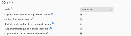

Questce que tu coches comme cases ?
J’ai besoin d’un spirine

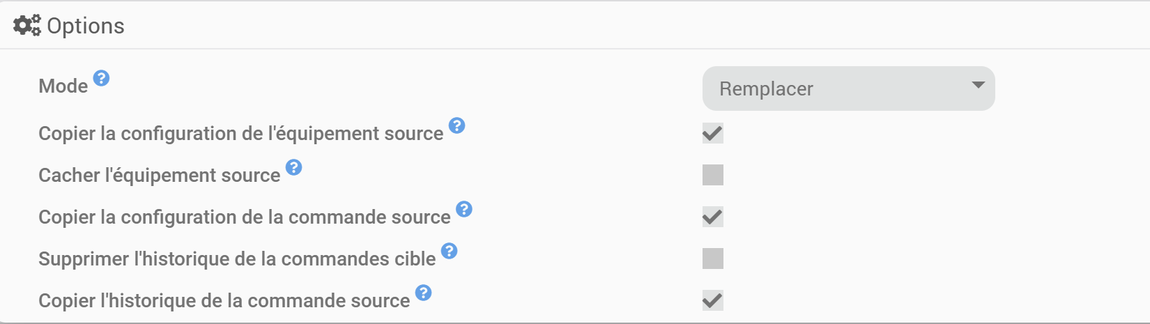

J’ai tout fait avec cette configuration :
Après, il faut bien faire correspondre les commandes correctement …
Ta source est le « Nouvel » équipement OK. Mais cet équipement n’a pas d’historique, bien sûr si il est vraiment nouveau. Donc la case « Copier l’historique… » n’est pas utile. On est d’accord ?
Mais le paramétrage du « Nouvel équipement », tu dois le préparer à la mimine avant et tu remplaces les anciens paramétrages.
Idem pour les commandes puisque tu copies leurs configurations. L’ID de l’ancienne commande est remplacée par l’ID de la nouvelle ???
Je ne comprends pas l’avantage de faire dans ce sens. Mais tu vas nous expliquer…
Non, la source est l’ancien équipement du plugin zigbee et la cible est le nouvel équipement du plugin Jeezigbee
