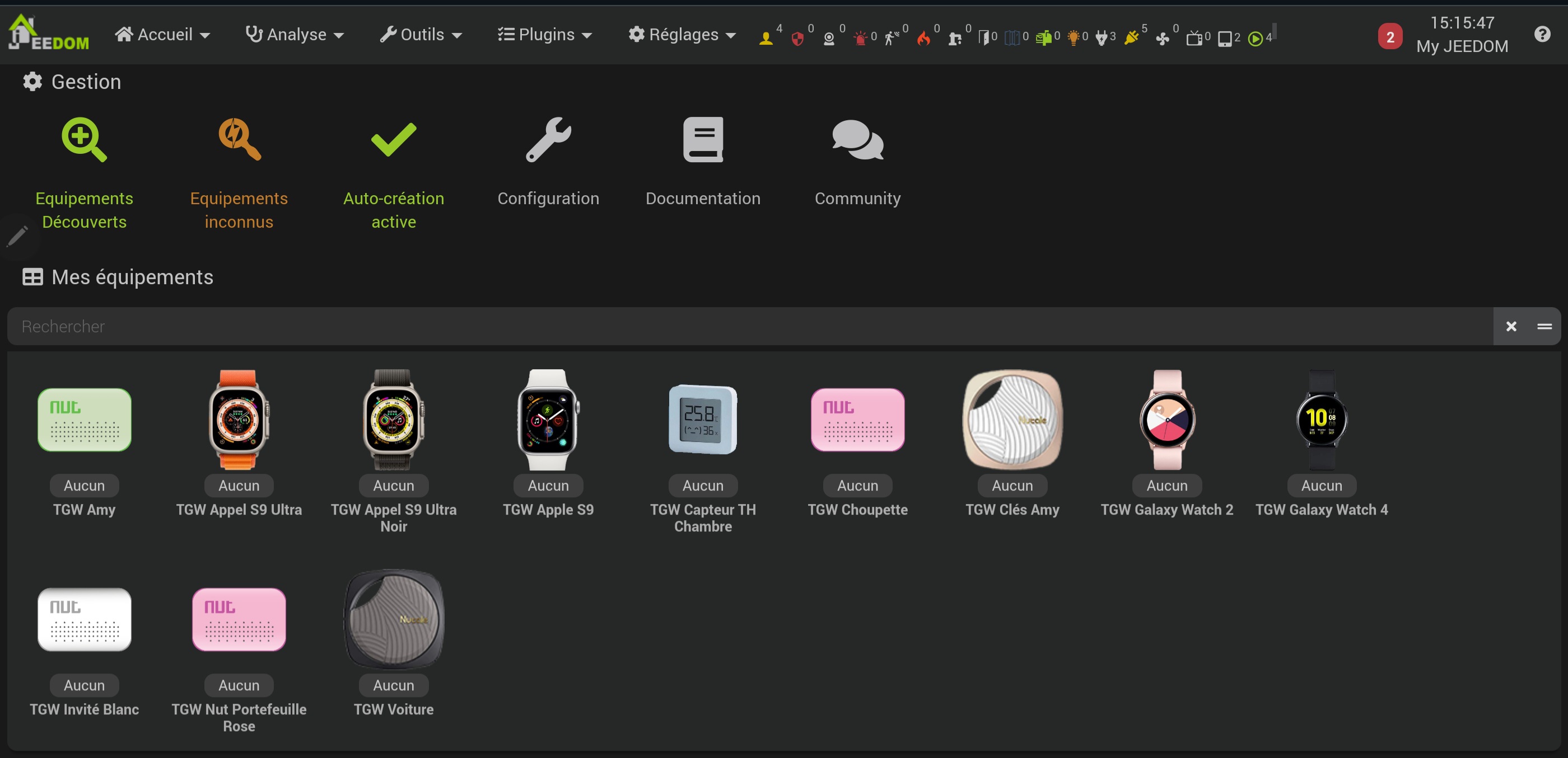

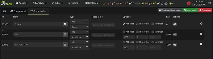

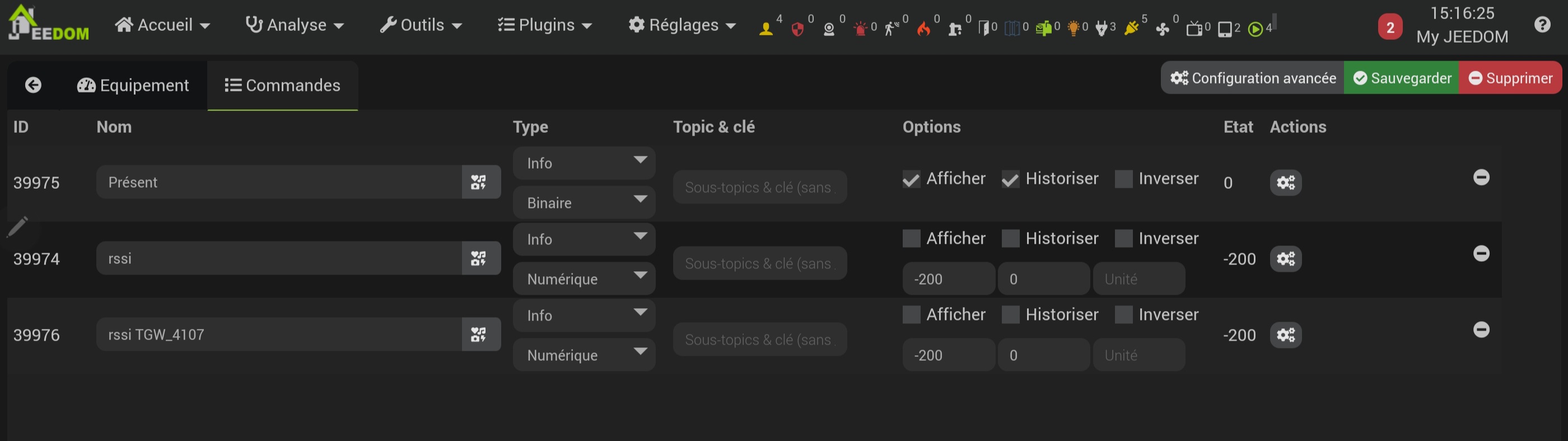

J’ai migré de blea vers TGW et MQTTDiscovery hier avec une antenne Sena
Tout s’est très bien passé sauf j’ai pas les commandes des batteries de mes Nut
Et j’ai pas non plus les commandes de mon capteur de température j’ai juste la présence est-il normal je vous mets les photos si vous avez une solution je suis preneuse merci d’avance
Actuellement, les Nuts ne sont implémentés qu’en tant que trackers d’appareils, c’est vrai.
Si vous savez s’ils ont également leur niveau de batterie et température dans les données publicitaires, veuillez nous contacter sur GitHub, afin que nous puissions également implémenter la batterie.
Je suis également intéressé par la façon dont vous avez fait reconnaître vos deux Galaxy Watch. N’ont-ils pas d’adresses MAC changeantes, ou savez-vous comment obtenir l’IRK pour les Galaxy Watch?
