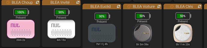

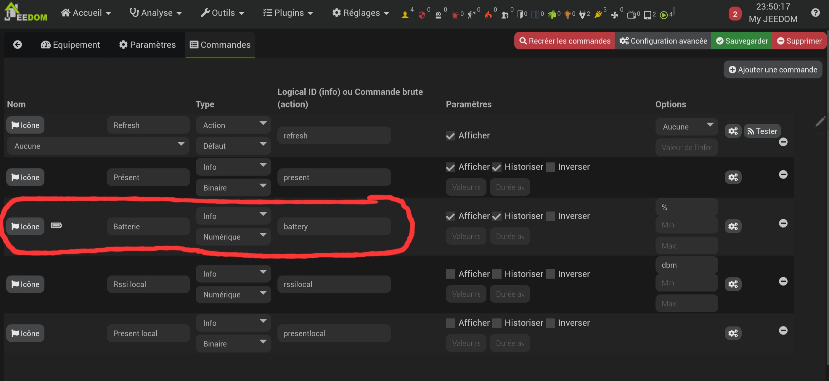

Pour mes Nut avec blea j’ai la configuration de la batterie
Les NUT ne remonte pas nativement la batterie dans BLEA, vous avez du faire cela depuis le plugin Script et vous l’avez ajouté à l’équipement BLEA (c’est permis avec ce plugin).
En plus, l’information est fausse (donc inutile). Il y a eu de nombreuses conversation sur le Community sur ce sujet.
Merci, Il semble donc que les écrous n’envoient pas le niveau de la batterie dans les advertising braodcasts.
Il n’est pas possible de l’intégrer dans le décodeur TGW pour l’instant. ![]()

merci pour ta réponse
non j’ai pas fais de script je ne sais pas comment en faire
c’est blea qui gère

Visiblement alors, que les anciens nut, les find2 ont le niveau des piles.
Blea était beaucoup customisé, mais pas maintenable.
Ensuite, nous aurions juste besoin de quelques exemples de messages de données de advertising de l’ancien Nuts - de MQTT Explorer.
Avec l’option
Publier les émissions Bluetooth et les données avancées
sélectionné
Et l’état actuel de la batterie pour les Nuts.
Ou l’exemple de code blea, similaire à la façon dont nous avons implémenté les boutons de l’interface utilisateur NodOn ici
Je soupçonne qu’il pourrait s’agir du dernier octet de l’ancienne Nut manufacturerdata
Ok, je l’ai trouvé. Le niveau de la batterie a été récupéré par connexion. Ce n’est pas encore possible avec TGW.
