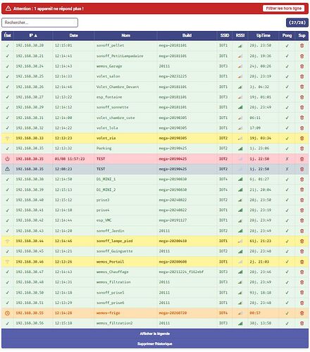

Maintenir les esp en ligne
EDIT: 04-08-26 (passage en V2).
** Code revu, amélioré et plus rapide. Interface améliorée.
J’ai un paquet d’esp avec espeasy chez moi et je remarque que parfois, sans qu’on ne sache pourquoi le wifi devient instable. De fait, l’esp reste en actif mais hors ligne. Pour ceux qui sont accessible physiquement, pas de soucis, mais pour les autres cela peut vite devenir la misère. J’en avais marre de bricoler pour accéder un esp afin de le relancer. J’ai donc chercher une solution pour que cela devienne automatique.
Ce n’est peut être pas la meilleure solution, programmée de la meilleure manière car je ne suis pas un spécialiste du PHP, elle existe peut-être déjà, mais ça fonctionne !
Il suffit de copier le code dans un script nommé espeasy.php (via le plugins script) et de faire les modifications en insérant le code indiqué dans les rules de vos esp.
Cela permet aux esp de faire un « ping » vers le script et le script renvoie un « pong » vers l’esp. Si rien n’est reçu après x sec, l’esp reboot.

//        http://ipserver/espeasy.php?mode=view      pour afficher les espeasy
//        http://ipserver/espeasy.php                pour afficher l'ip du client

Aperçu des esp en ligne:

Au votre script, ça mis en place dans l’après midi, et ça fonctionne bien. ça permet facilement de voir les ESP qui capte mal.
Un grand merci

J’ai ajouté des couleurs en fonction du RSSI, uptime et dernière vue en ligne. Ca donne un aperçu direct dans un des mes designs.

	  $html = '<html>
               <head>';
	  $html .= '<meta http-equiv="refresh" content="10">';
      $html .= '<style>
               body {
	 		     font-family: Verdana, "trebuchet ms", Arial;
			   table {
                 border-collapse: collapse;
                 width: 840px;
                 font-size: 12px;
                 border: 5px solid #656cb2;
               tr.enhaut {
                 background-color: #9ba3ff;
                 padding: 5px;
                 text-align: center;
               th {
			   	 border-bottom: 5px solid #656cb2;
			  	 border-right: 2px solid #656cb2;
			   tfoot {
			   tr.offline {
	             background: #ff0000;
                 transition: 0.3s;
			   tr.red {
	             background: #f28c8c;
                 transition: 0.3s;
			   tr.green {
	             background: #8cf296;
                 transition: 0.3s;
			   tr.orange {
	             background: #f7902d;
                 transition: 0.3s;
			   tr.yellow {
	             background: #ffe56e;
                 transition: 0.3s;
			   tr.enbas {
	             background: #656cb2;
                 color: #ffffff;
		 	   td {
                 padding: 4px;
                 text-align: left;
                 border-bottom: 1px solid #ffffff;
			   td[colspan="9"] {
                 text-align: center;
			   tr.enbas:hover {
                 filter: brightness(100%);
			   tr.enhaut:hover {
			   tr:hover {
                 filter: brightness(75%);
			   tr.enbas a:link, tr.enbas a:visited {
                 text-decoration: none;
				 color: white;
               tr.enbas a:hover, tr.enbas a:active {
                 text-decoration: underline;
			  	 font-weight: bold;
			   td.lien a:hover, td.lien a:active {
				 font-weight: bold;
			   tbody a:link, tbody a:visited {
				 color: black;
               tbody a:hover, tbody a:active {
               </style>
               </head>
               <body>';
 	  $html .= '<table>';
      $html .= '<thead><tr class="enhaut"><th>IP</th>'; //0
	  $html .=     '<th>Date</th>'; // 1
	  $html .=     '<th>Nom</th>'; // 2
	  $html .=     '<th>Build</th>';// 3
	  $html .=     '<th>SSID</th>'; // 4
	  $html .=     '<th>RSSI</th>'; // 5
	  $html .=     '<th>UpTime</th>'; // 6
	  $html .=     '<th>Pong</th>'; // 7
	  $html .=     '<th>Sup</th></tr></thead><tbody>'; // 8
	  foreach($espList as $rowkey=>$row)
		$timeDif = (strtotime($espDateTime)-strtotime($row[1]))/60;
		if ($timeDif > 10) {
		  $html .= '<tr class="offline">';
        } elseif ($row[7] == 'NOK') {
		  $html .= '<tr class="red">';
		} elseif (preg_replace('/[^0-9]/', '', $row[5]) > 75) {
		  $html .= '<tr class="yellow">';
		} elseif  (preg_replace('/[^0-9]/', '', $row[6]) < 100) {
		  $html .= '<tr class="orange">';
		} else {
		  $html .= '<tr class="green">';
        foreach ($row as $cellkey=>$cell) {
          $html .= '<td>';
		  //if ($cellkey == 0){
			$html .= '<a href="http://'.$row[0].'"  target="_blank">'.$cell.'</a>';
		  //} else {
			//$html .= $cell.'</td>';
        $html .= '<td class="lien" style="text-align: center;">';
		$html .= '<a href="'.$page.'?mode=update&delete='.$row[0].'">X</a>';
		$html .= '</td></tr>';
      $html .= '</tbody>';
	  $html .= '<tfoot>';
      $html .= '<tr class="offline"><td colspan="9">Hors ligne</td></tr>';
      $html .= '<tr class="red"><td colspan="9">PONG pas reçu par l\'ESP</td></tr>';
      $html .= '<tr class="yellow"><td colspan="9">Signal wifi faible</td></tr>';
      $html .= '<tr class="orange"><td colspan="9">l\'ESP a rebooter récemment</td></tr>';
      $html .= '<tr class="green"><td colspan="9">ESP en pleine forme</td></tr>';
      $html .= '<tr class="enbas"><td colspan="9"><a href="'.$page.'?mode=clear">Supprimer le l\'historique</a></td></tr>';
	  $html .= '</tfoot>';
	  $html .= '</table></body></html>';
	echo $html;
  } else
	  // **************** NO MODE *************
	  echo $espIP;
