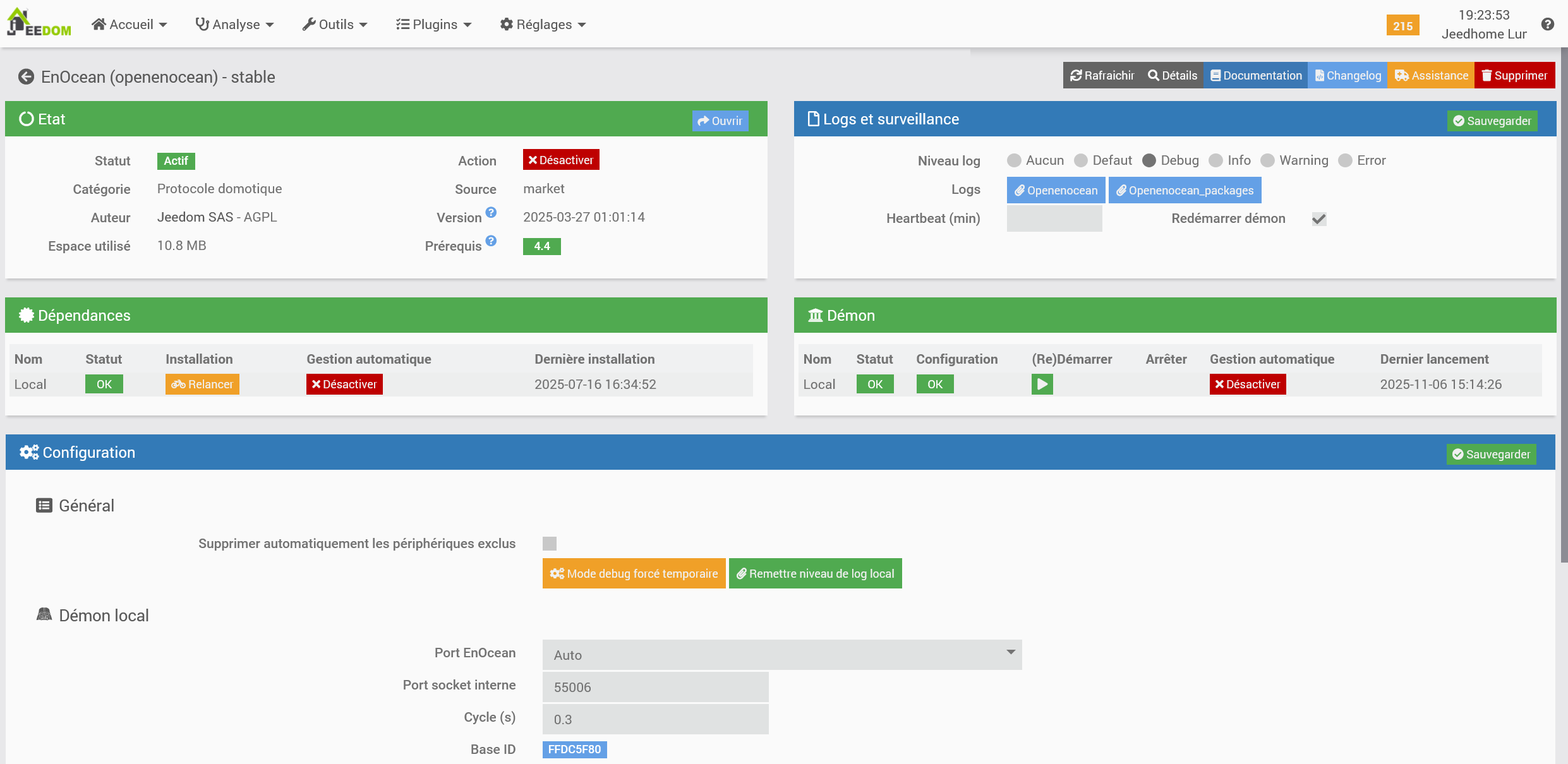

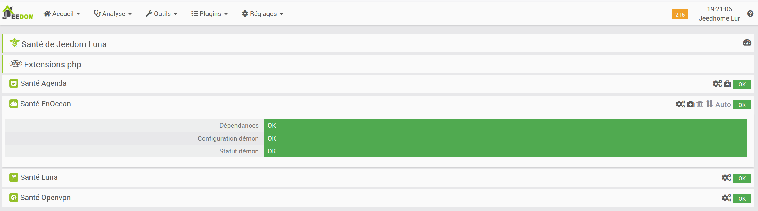

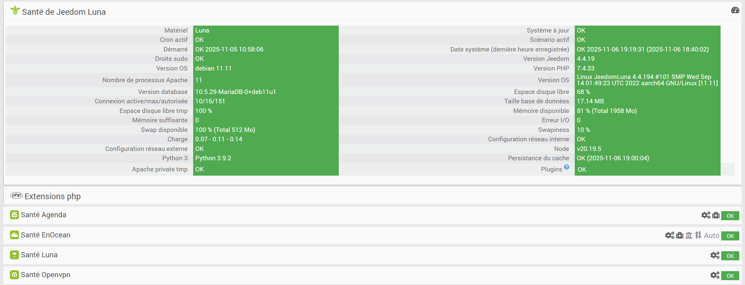

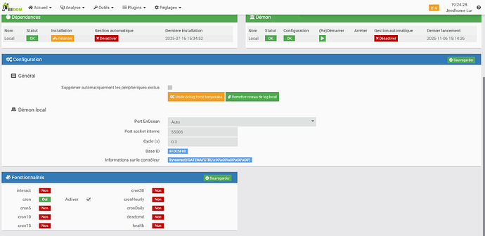

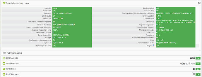

copie écran ? :
-page santé jeedom
-configuration plugin
akenad :slight_smile:
Merci de votre réponse.
Ci-joint les captures d’écran.

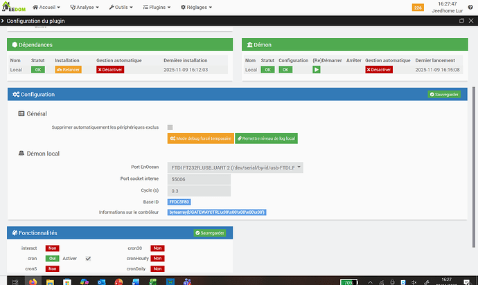

Tu pourrais tenter de sélectionner le port Enocean /dev/serial/by-id de la clé Enocean plutôt que Auto.
Sauvegarder.
Relancer les dépendances.
Redémarrer démon.
Merci pour cette proposition de solution.
J’ai effectué la modification (voir visuel ci-joint).
Les dépendances et le demon sont Ok.
Mais l’inclusion de nouveaux modules ne fonctionne pas.

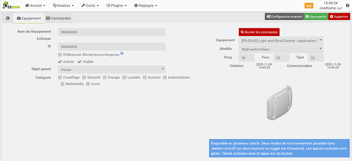

La box a cette fois détecté un module mais pas du type attendu : elle détecte un Light and Blind Control alors que j’essaye d’inclure un Fil Pilote Module (voir les visuels inclus)

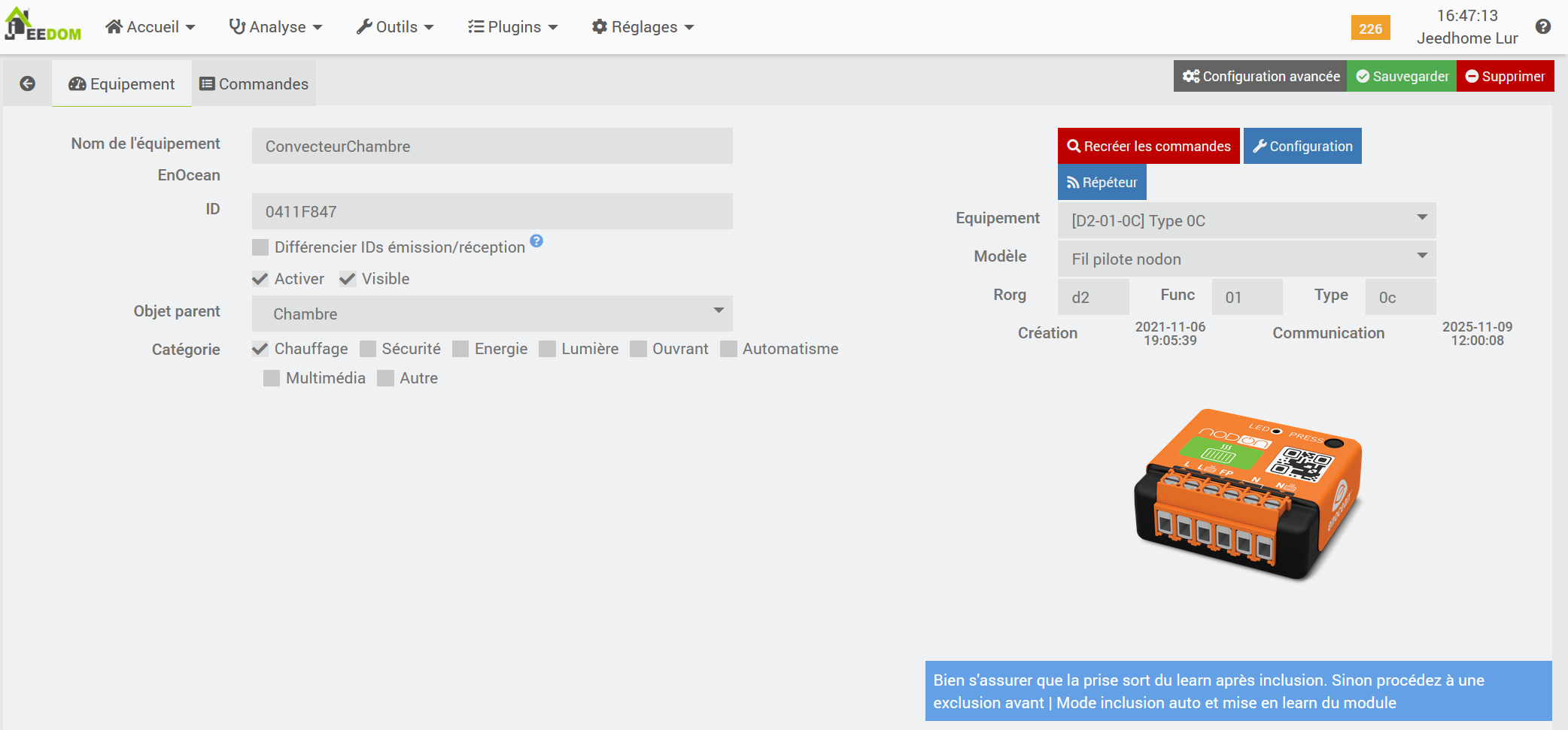

Autre question :
Dans le plugin Enocean que fait la fonction Exclusion et quel est le mode opératoire avec un module ?
Quelle est la différence avec la suppression du module ?
Il suffit de cliquer sur la roue crantée comme expliqué dans un des posts du fil.

Re bonjour
J’ai exclu et supprimé le module qui ne fonctionne pas.
Dans Jeedom, l’exclusion est indiquée comme effectuée.
Ensuite j’effectue les actions suivantes :
  • inclusion : jeedom détecte bien le module
  • nommage du module, rattachement à un objet parent et sauvegarde : pas d’erreur
  • test du module depuis le dashboard : l’état du module, initialement à vide, ne change pas
    Ci-joint la fenêtre du dashboard et ci-après un extrait du log
    Merci de vos idées pour corriger ce dysfonctionnement.

J’avais un problème sur une tête thermostatique que je ne parvenais pas à inclure alors j’ai modifié ce fichier :
