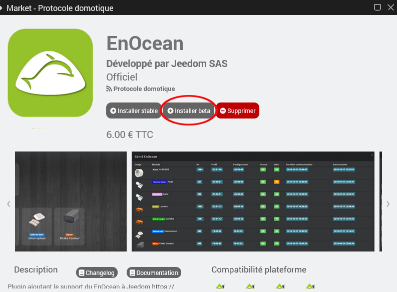

Je ne vois pas de lien vers la version beta du plugin enocean dans le site Market depuis la box.

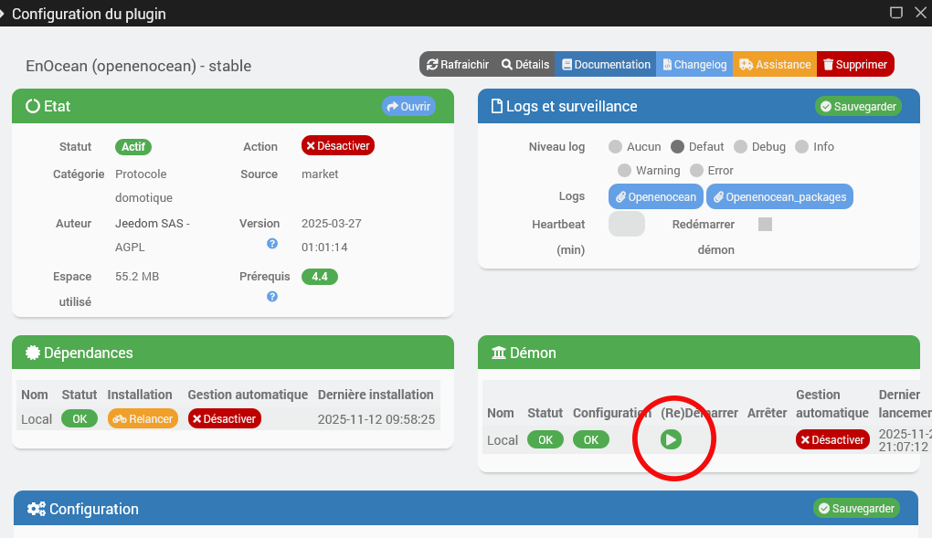

Je n’ai pas parlé de redémarrer ta box mais de redémarrer le daemon du plugin
Il faut avoir autoriser les plugins betas dans les options du market.
J’ai effectué une mise à jour avec le plugin enocean béta, relancé le calcul des dépendances et relancé le daemon.
Puis exclusion du module, suppression et inclusion à nouveau.
Ces 3 actions se déroulent correctement.
