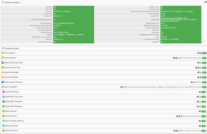

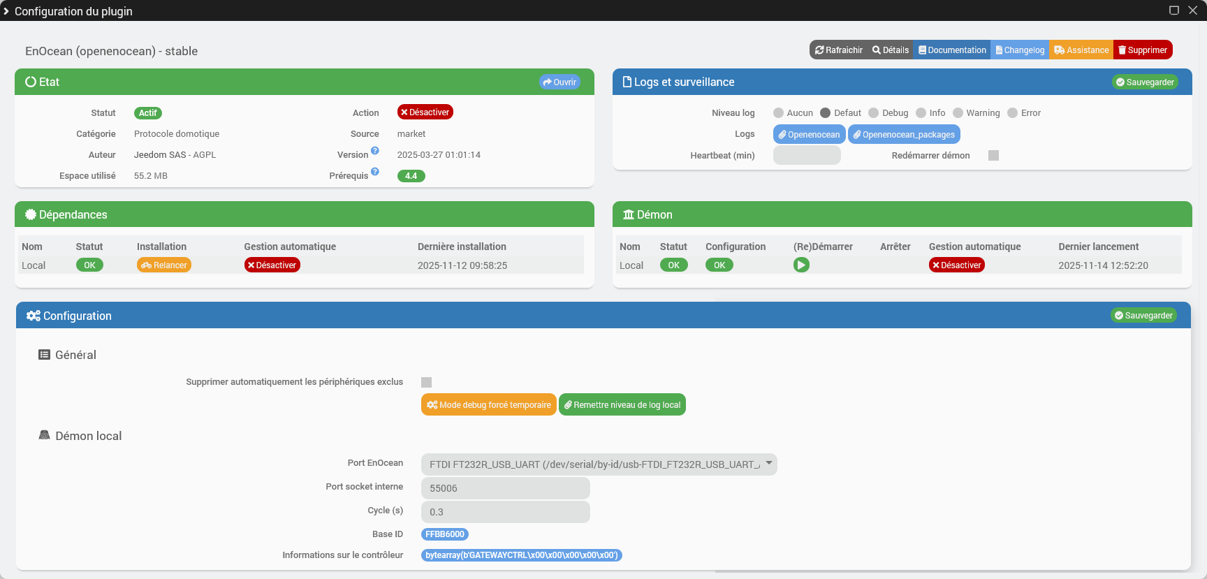

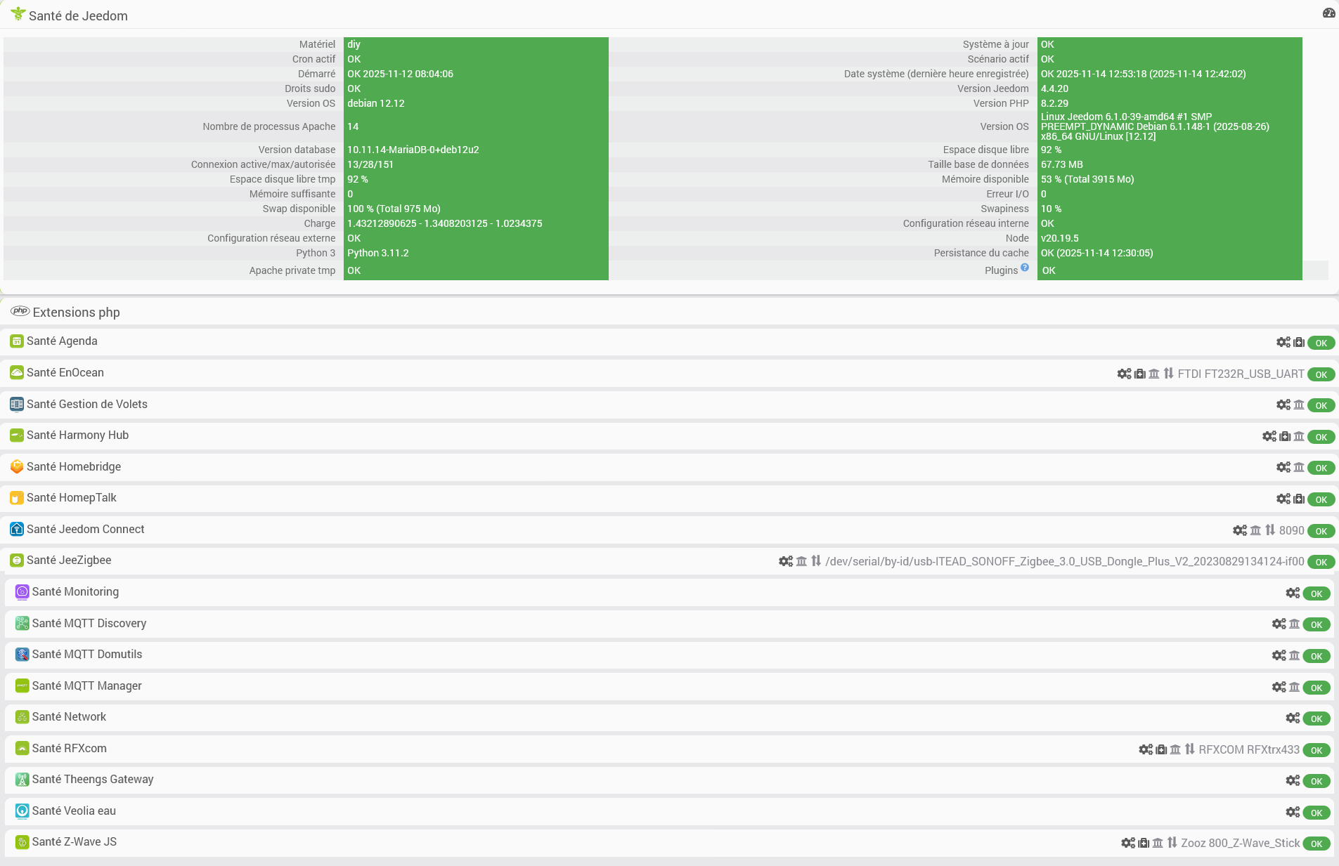

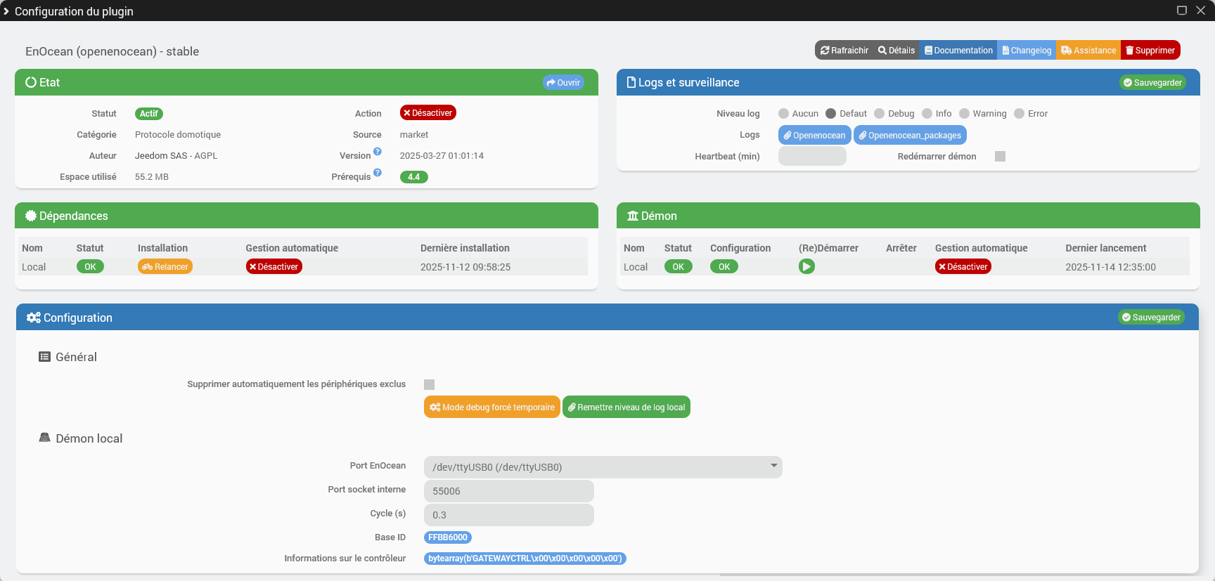

Config 1
Config 2
Santé Jeedom
Informations Jeedom
Core : 4.4.20 (master)
DNS Jeedom : non
Plugin : EnOcean
Version : 2025-03-27 01:01:14 (stable)
Statut Démon : Démarré - (2025-11-13 18:40:40)
