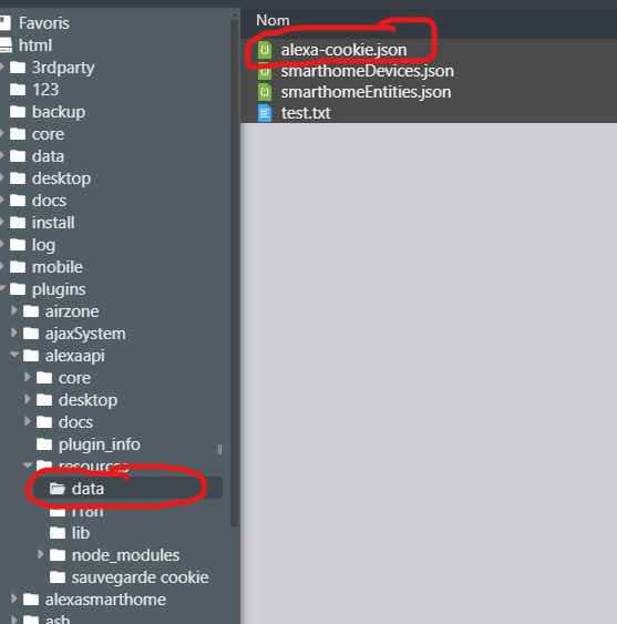

Il faut avoir une sauvegarde du fichier alexa-cookie.json avec le démon fonctionnel
Moi j’ai eu de la chance de retombé sur une vieille sauvegarde 4.13 je crois
Ouvrir dans le navigateur un onglet (1) Jeedom sur la page de génération du cookie
Ouvrir un autre onglet (2) Jeedom sur système / editeur de fichier qui pointe vers le dossier **html/plugins/alexaapi/resources/data/
Revenir sur l’onglet (1)
Lancer la génération du cookie
Une fois identifiant et MDP validé avec ou non la double authentificationet que l’on obtient l’image avec le pouce levé
Allez sur l’onglet(2) html/plugins/alexaapi/resources/data/
Suprimer le fichier alexa-cookie.json et mettre le fichier alexa-cookie.json de la sauvegarde

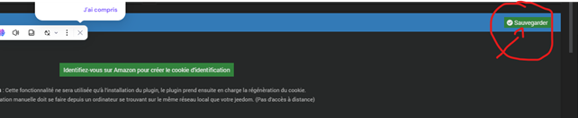

Revenir sur l’onglet 1 et faire sauvegarder

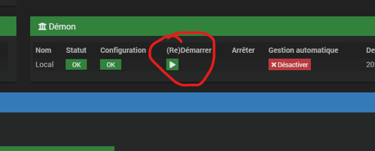

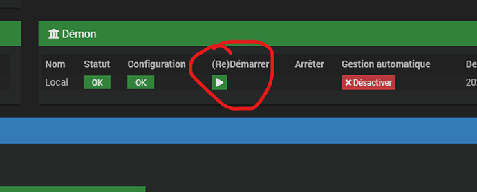

Lancement du démon

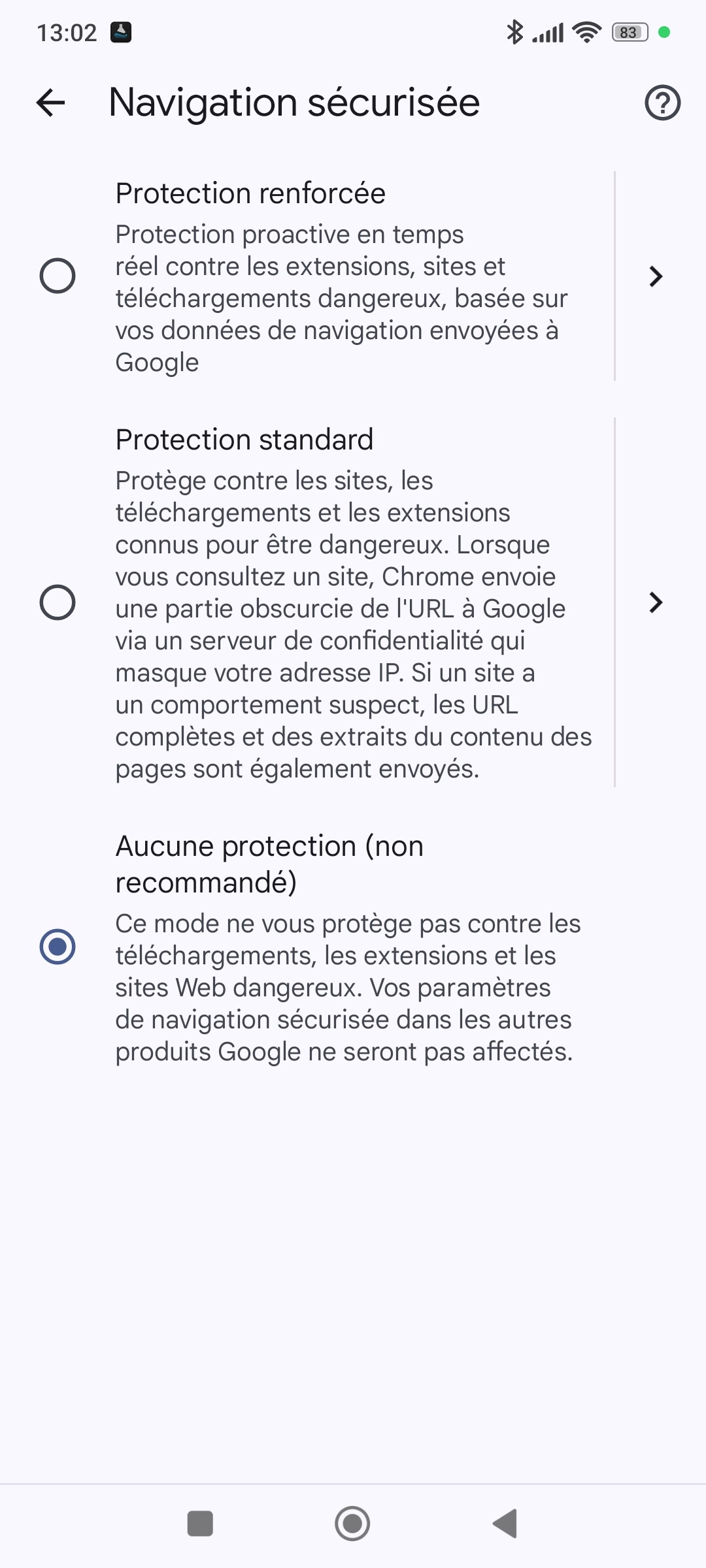

Une piste qui a marchée pour moi:
1 aller dans gestionnaire fichier
2 renommer le fichier (j’aime pas supprimer au cas où)

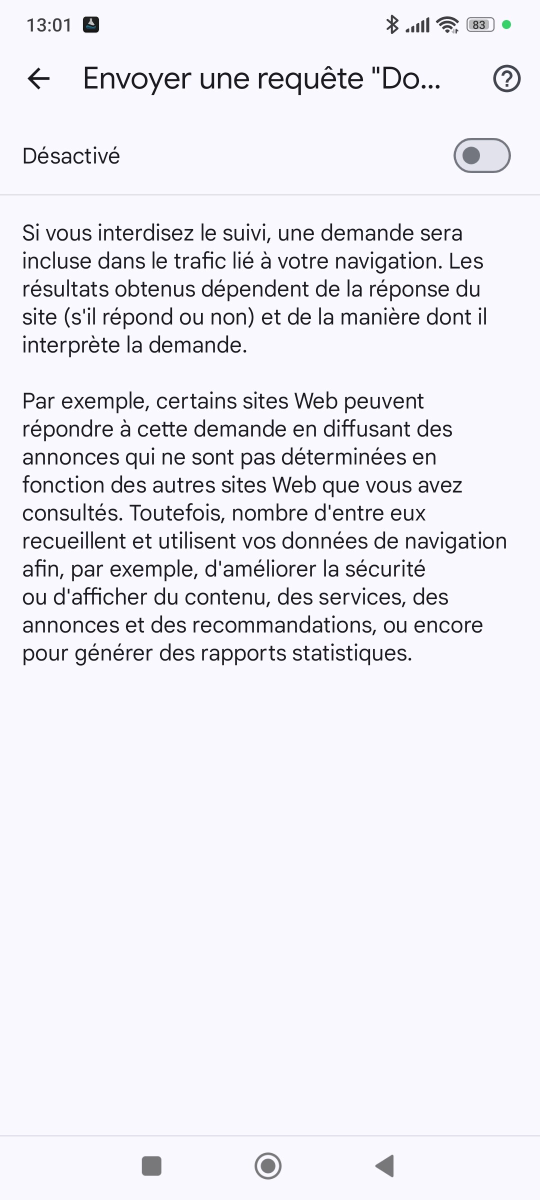

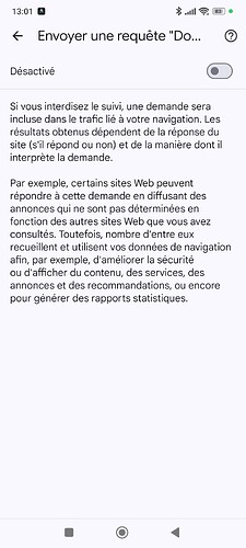

3 dans votre navigateur j’ai choisi de désactiver do not track
4 dans sécurité aucune protection au lieu de protection renforcée
5 dans jeedom génération de cookies
6 la j’ai demande d’un code de sécurité
7 j’ai pas fermé la fenêtre bravo…
8 sauvegarde
9 démarrage démon passe Ok
En espérant que pour vous ça marche aussi …
Je pense que do not track n’est pas utile dites moi :wink:
