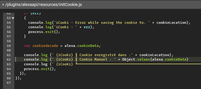

J’ai une petite bidouille a vous proposer pour enregistrer manuellement le cookie dans le fichier.
Dite moi si cela fonctionne pour vous :
Dans le fichier : /plugins/alexaapi/resources/initCookie.js
ajouter la ligne suivante : (attention j’avais oublié une « ) » et un « ; » )
console.log (' {iCooki} ║ Cookie Manuel : ' + Object.values(alexa.cookieData));
En mode debug, il sera alors possible d’avoir dans les logs le cookie au complet a copier/coller dans le fichier : /plugins/alexaapi/resources/data/alexa-cookie.json
Si cela fonctionne j’ajouterai un PR pour l’integrer dans les installation
des retours savoir si cela fonctionne et si je l’ajoute ?

Tu devrais modifier ta ligne car elle n’est pas bonne en l’état (pour les plus novices) :

reprend la ligne de @GWJdm j’avais oublié des morceau xD
