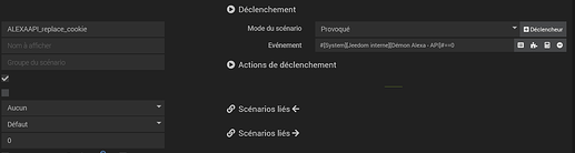

En cas de retour du problème, un scénario automatise la copie du « vieux » cookie, il est déclenché par l’arrêt du démon (il faut avoir activer le « Jeedom monitor » dans le plugin virtuel pour avoir les actions et infos).
Voici le bloc code du scénario (qui est surement améliorable, je ne suis pas développeur):
//Effacer le cookie actuel:
shell_exec("rm /var/www/html/plugins/alexaapi/resources/data/alexa-cookie.json");
//Copier le cookie de jeedom version<4.17 (auparavant copié manuellement depuis le backup dans le répertoire html de Jeedom:
shell_exec("cp /var/www/html/alexa-cookie.json /var/www/html/plugins/alexaapi/resources/data");
//Pause:
sleep(1);
//Relance du démon:
cmd::byString("#[System][Jeedom interne][Démarrer démon Alexa - API]#")->execCmd($options = null);
