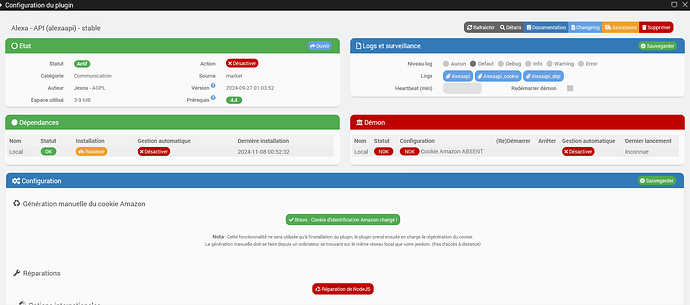

J’ai essayé d’installer ce foutu cookie des dizaines de fois. Avec Firefox, avec Edge, avec Chrome et avec Safari. Rien n’y fait. J’ai d’abord essayé avec l’authentification en 2 étapes puis en désactivant cette option. Le cookie ne s’installe toujours pas malgré ce popup :
Sur le fenêtre de configuration du plugin j’ai bien ceci :
mais après un rafraichissement, retour à la case départ :

Merci pour ta réponse mais je n’ai justement pas la possibilité de démarrer le daemon :

Je fais comment ? Le bouton (Re)Démarrer n’est pas présent.

Oui j’ai essayé. Le problème c’est que le bouton (Re)Démarrer n’apparaît jamais (voir screenshot plus haut).
