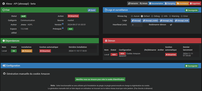

Bonsoir à tous,
Je rencontre le même souci depuis hier avec Demon Nok.
  • Debian 11.11
  • Plugin Alexa-api beta
J’ai tenté plusieurs navigateurs : Firefox, Google Chrome, Brave et Edge, mais sans succès. J’ai également essayé de réinstaller le plugin via le centre de mise à jour, sans résultat.
Bien que la petite fenêtre indique que le cookie a bien été généré, il semble que l’écriture dans alexa-cookie.json échoue. J’ai rétabli les droits sur les dossiers et fichiers, puis réessayé, mais le problème persiste.
Pour l’authent Amazon, même si je désactive la double authent, la fenêtre Amazon continue de me demander un code OTP, et même en le fournissant, j’ai un « sorry not found ».
Du coup, je suis obligé d’activer la double Authent avec code OTP.
Dans ce cas, j’'arrive à avoir la fenêtre avec le personnage et le pouce levé, mais le cookie ne se créé pas dans /var/www/html/plugins/alexaapi/resources/data
j’ai pourtant faire un chmod 777 sur le dossier data,au cas où, pour donner les droits.
:frowning:
Dans le log alexaapi_node :
[11/11/2024 07:35:05] ERROR  : {API}    ║   Souci dans l'initiatlisation du serveur Error:  La génération automatique n'a pas fonctionné (ce qui est normal lors d'une génération manuelle), vérifiez toutefois que cette adresse est bien une adresse locale de votre réseau :undefined et que le port utilisé est bien 3457 :46311, sinon vérifiez la configuration réseau de Jeedom (Réglages/Système/Configuration/Réseau/Accès interne) et assurez vous d'avoir jeedom sur le port 80 et d'être connecté sur le même réseau local (pas à distance).
[11/11/2024 07:35:05] ERROR  : {API}    ║   ou le serveur alexa.amazon.fr n'est pas joignable
[11/11/2024 07:35:05] ERROR  : {API}    ╚════════════════════════════════════════════════════════════════════════════════════════

J’avais posté un peu vite un nouveau sujet mais j’ai exactement le même problème.
Depuis hier, après full reinstall de jeedom pour passer (enfin) sur Bullseye, le cookie Alexa semble ne pas s’enregistrer…
EDIT : si je crée un fichier alexa-cookie.json alors le bouton apparait, mais en générant le « vrai » cookie, le démon se lance temporairement. Car la moinde action le met KO. En fait la génération du cookie n’écrit par dessus le « faux » fichier.
J’ai vérifié les droits en lecture et écriture du repertoire et du faux cookie…

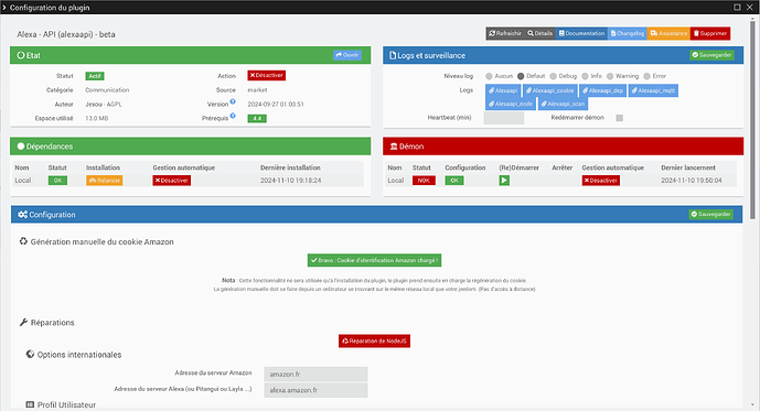

Idem, même problème aussi…
Merci pour ta réponse. J’ai essayé la méthode avec l’extension EditThisCookie et j’ai obtenu cette jolie fenêtre :
Que faire ensuite ? Pour moi, ça reste mystérieux.
