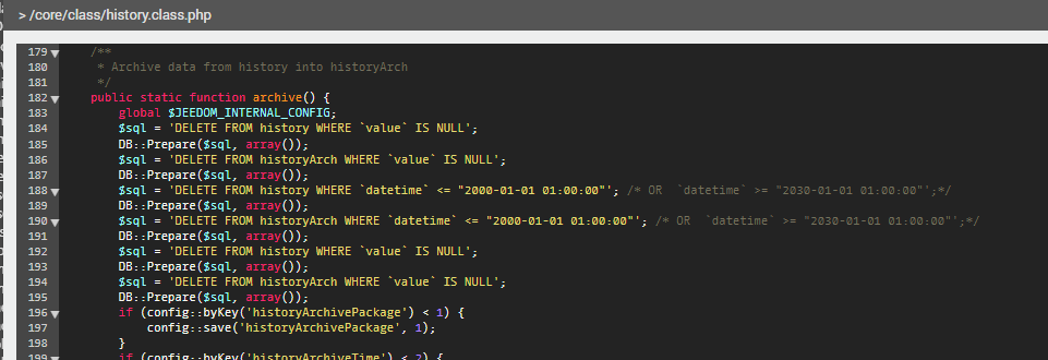

Je souhaiterai avoir un retour des personnes qui ont fait la modification dans le fichier jeedom.class.php, si ça fonctionne.
Vous avez quoi dans le fichier core/class/history.class.php dans le début de la fonction archive ?
public static function archive() {

		$sql = 'DELETE FROM history WHERE `datetime` <= "2000-01-01 01:00:00" OR  `datetime` >= "2026-01-01 01:00:00"';
		DB::Prepare($sql, array());
		$sql = 'DELETE FROM historyArch WHERE `datetime` <= "2000-01-01 01:00:00" OR  `datetime` >= "2026-01-01 01:00:00"';

J’avais ça en 4.4.6 :
		global $JEEDOM_INTERNAL_CONFIG;

		$sql = 'DELETE FROM history WHERE `datetime` <= "2000-01-01 01:00:00" OR  `datetime` >= "2025-01-01 01:00:00"';
		$sql = 'DELETE FROM historyArch WHERE `datetime` <= "2000-01-01 01:00:00" OR  `datetime` >= "2025-01-01 01:00:00"';

Et j’ai la même fonction que toi en 4.4.19
Bon alors il faudrait commencer par essayer de modifier 2025-01-01 01:00:00 en 2026-01-01 01:00:00 (donc sur les 2 lignes)
J’espère que ce sera tout, j’ai pas regarder l’ensemble de la fonction.
Je me demande bien à quoi ça sert de mettre une borne max …
Sinon l’idéal c’est quand même de faire la MAJ en 4.4.19
Je comprends que pour les 3.3.x ce soit un peu casse figure mais pour les 4.4.x je vois pas bien la raison de ne pas le faire :slight_smile:

En 4.3.22 j’ai ça:
Je vais changer 2025 en 2026 pour voir…

Mon vieux système sur Smart en V3, a lui toujours le pb, mais cela n’a pas d’importance pour mon utilisation (commandes volets en zwave) Je viens de faire la modif dans history.class.php passé a 2026 au lieu de 2025, je verrai donc demain si cela suffit.

La modification a bien résolu le problème.
Pour ma part j’ai carrément supprimé la borne supérieure, je n’en vois l’utilité d’en avoir une…
J’avais eu cette discussion avec Loïc il y a un moment et, selon lui, c’est nécessaire dans les cas où l’heure de la box part en cacahuètes (je n’ai plus les détails en tête).
3 « J'aime »
