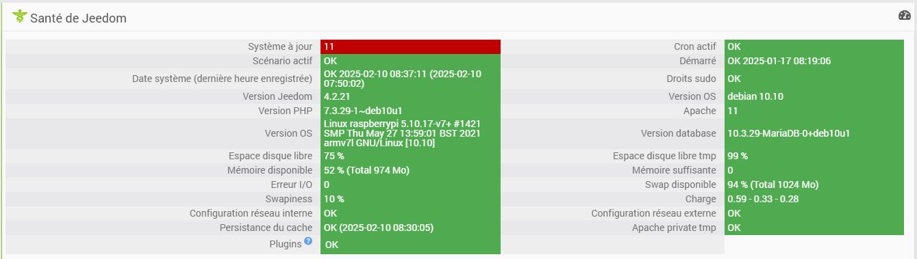

Le ressenti global n’est pas une franche amélioration (même si certaines page s’affichent plus rapidement) mais j’ai :
-Réduis mon temps de sauvegarde
-Réduis de 40% la taille de la sauvegarde : passé de 130Mo à 85 Mo
(oui c’est pas beaucoup, je sais…)
-Surtout beaucoup appris sur l’archivage des données
(j’avoue la perte d’historique en début d’année 2025 sur les vieilles versions m’a forcé à mieux comprendre cet archivage. voir ce thread Janvier 2025 perte historique anciennes versions
(au passage j’ai regardé et découvert la page santé :innocent: et fait des ajustements, swapiness par exemple)
