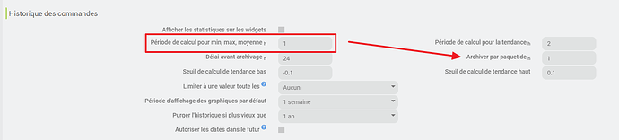

Si tu jettes un oeil dans la config de jeedom on retrouve cette période de lissage qui s’oppose à la durée d’un paquet.
Je pense que cette période de calcul pour min/max/moyenne correspond à la durée utilisée lorsque tu demande à afficher les statistiques dans un widget, cf case du dessus « afficher les statistiques sur les widgets ». ca n’a rien à vois avec le mode de lissage et les paquets d’archivage
Si c’est le cas, ce n’est pas très clair ni dans la config, ni dans la doc :frowning:
Historique des commandes
  • Afficher les statistiques sur les widgets : Permet d’afficher les statistiques sur les widgets. Il faut que le widget soit compatible, ce qui est le cas pour la plupart. Il faut aussi que la commande soit de type numérique.
  • Période de calcul pour min, max, moyenne (en heures) : Période de calcul des statistiques (24h par défaut). Il n’est pas possible de mettre moins d’une heure.
  • Période de calcul pour la tendance (en heures) : Période de calcul des tendances (2h par défaut). Il n’est pas possible de mettre moins d’une heure.
  • Délai avant archivage (en heures) : Indique le délai avant que Jeedom n’archive une donnée (24h par défaut). C’est-à-dire que les données historisées doivent avoir plus de 24h pour être archivées (pour rappel, l’archivage va soit moyenner, soit prendre le maximum ou le minimum de la donnée sur une période qui correspond à la taille des paquets).
  • Archiver par paquet de (en heures) : Ce paramètre donne justement la taille des paquets (1h par défaut). Cela signifie par exemple que Jeedom va prendre des périodes de 1h, moyenner et stocker la nouvelle valeur calculée en supprimant les valeurs moyennées.
  • Seuil de calcul de tendance basse : Cette valeur indique la valeur à partir de laquelle Jeedom indique que la tendance est à la baisse. Il doit être négatif (par défaut -0.1).
  • Seuil de calcul de tendance haut : Même chose pour la hausse.
  • Période d’affichage des graphiques par défaut : Période qui est utilisée par défaut lorsque vous voulez afficher l’historique d’une commande. Plus la période est courte, plus Jeedom sera rapide pour afficher le graphique demandé.

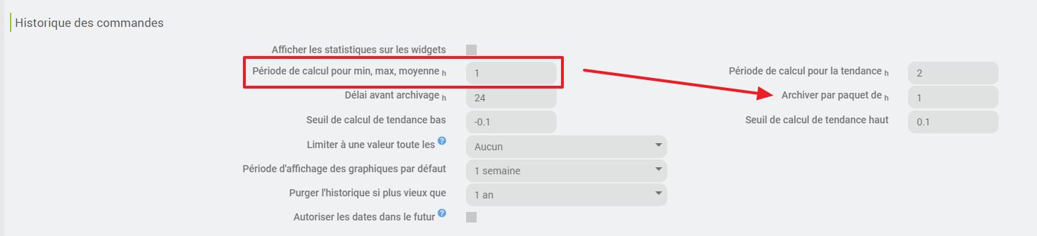

Je ne vois pas ce qui n’ets pas clair. Les 3 premiers et les 3 derniers items n’ont rien à voir avec l’archivage. Il est donc inutile d’en tenir compte. Les seuls qui concernent l’archivage et qui ont donc un sens dans ce post sont ceux qui ont archive dans le titre (et qui sont sur la même ligne dans la config) :
Et je ne parle que de ceux là dans mon tuto au niveau config générale

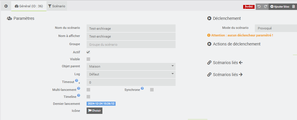

Salut @ngrataloup
J’ai posé ton code dans un bloc code d’un scenario vierge, je l’exécute, mais çà ne me genere pas de log dans la liste des log ? une idée ?
Bonjour.
Il faut lire le log du scénario où il est exécuté.

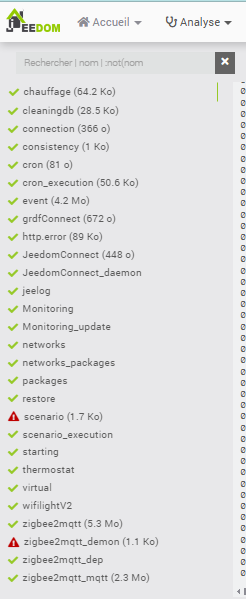

Justement je ne le trouve pas !
Je devrais me retrouver avec un log test-archivage dans la liste des logs non ?
Non : le log d’un scénario est accessible depuis la page du scénario.
Il y a un bouton en haut à droite (coupé sur ta 1ère capture). Sinon raccourci CTRL+L.
Ne pas hésiter à se référer à la documentation.
J’étais persuader que l’ensemble des fichiers de log apparaissait visible dans la partie log.
Je n’ai pas penser à aller voir dans le petit bouton log du scenario en lui même !
Merci pour l’astuce, et en effet çà fonctionne :wink:
