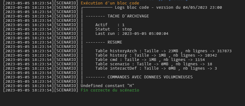

Mais j’ai un petit soucis :confused:
Une idée ?

Je pense avoir trouver le souci … j’ai corrigé le bloc code sur le premier post. reprend le et remplace ton code actuel par celui là.
Norbert
Super ca fonctionne ^^, jusqu’au bloc suivant :wink:
Je pense que tu peux faire la même chose :wink:
Cette fois, j’ai du corriger de partout :cry: bloc code MAJ dans le 1er post

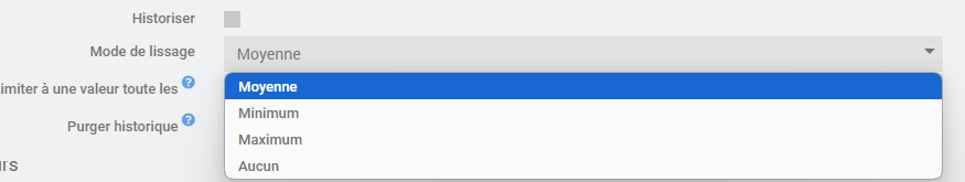

Il pourrait être utile de connaitre le nombre de ligne d’une commande donnée, cela pourrait aussi aider à définir le meilleur compromis taille d’archive/durée de rétention !
je viens de tester le tuto, et je me rends compte que ce qui ressort le plus est un problème d’archive avec le plug in thermostat. J’ai pourtant laissé les parametres d’origine du plug in. Comment puis je resoudre ce problème ?

[2024-04-25 10:12:58][SCENARIO] |
[2024-04-25 10:12:58][SCENARIO] | thermostat -> #[Cuisine][Thermostat Cuisine][Statut]# (id : 1684)
[2024-04-25 10:12:58][SCENARIO] |     Configuration : historisé -> 1 , lissage -> aucun , purge -> -3 month
[2024-04-25 10:12:58][SCENARIO] |     Historique    : 738 caractères (estimation sur 24h : 3396)
[2024-04-25 10:12:58][SCENARIO] |     Archives      : 8630 caractères depuis 91 jours (95 caractères par jour en moyenne)
[2024-04-25 10:12:58][SCENARIO] | thermostat -> #[Palier][Thermostat Palierentrée][Statut]# (id : 4605)
[2024-04-25 10:12:58][SCENARIO] |     Historique    : 696 caractères (estimation sur 24h : 3202)
[2024-04-25 10:12:58][SCENARIO] |     Archives      : 7084 caractères depuis 90 jours (79 caractères par jour en moyenne)
[2024-04-25 10:12:58][SCENARIO] | thermostat -> #[Séjour][Thermostat Séjour][Statut]# (id : 27761)
[2024-04-25 10:12:58][SCENARIO] |     Archives      : 6714 caractères depuis 90 jours (75 caractères par jour en moyenne)
[2024-04-25 10:12:58][SCENARIO] | mode -> #[Maison ][Mode VMC][Mode]# (id : 8227)
[2024-04-25 10:12:58][SCENARIO] |     Configuration : historisé -> 1 , lissage -> aucun , purge -> -1 month
[2024-04-25 10:12:58][SCENARIO] |     Historique    : 0 caractères (estimation sur 24h : 0)
[2024-04-25 10:12:58][SCENARIO] |     Archives      : 4200 caractères depuis 30 jours (140 caractères par jour en moyenne)
[2024-04-25 10:12:58][SCENARIO] └───────────────────────────
[2024-04-25 10:12:58][SCENARIO] Fin correcte du scénario
Modifier le delai d’archivage de la commande puissance de chaque thermostat ?
Quel est l’intérêt de conserver une archive de cette commande ?
Si tu souhaite conserve un petit historique au cas ou … tu mets un délai de purge à 1 semaine
idem pour les status, intérêt d’archiver ca ?
je ne sais pas … c’est a l’installation que ca s’est fait. je vais corriger
Oui, ce sont peut-etre des paramétrages par defaut, mais je pense que modifier ceci ne changera rien
Après, honnetement, la taille de tes archives est vrai très très raisonnable
Ok merci ! :slight_smile:
Hello.
Tu expliques le mode de lissage comme un mode de calcul, alors qu’il est sur une période en heure. « Période de calcul pour min, max, moyenne h »
De ce fait, je ne fais pas la différence entre la taille du paquet en heure et la période de calcul min,max, moyenne en heure également.
Supposons que je paramètre des paquets de 1h et un lissage en min de 4h, comment jeedom va archiver les données ?
Non , le mode de lissage est bien un mode (min/max ou moyenne),
mais ce mode est appliqué sur une periode. Ce mode de lissage est appliqué sur un ensemble de données que l’on appelé paquet defini par « archivé par paquet de »
Pour resumer si tu as 10 données de temperature remontée par ton capteur entre 14h et 17h, et que tu as defini " Archiver par paquet de (en heures)" à 1h avec un mode de lissage max, il va prendre toutes les données entre 14-15h et n’archiver que la valeur max, idem pour 15-16. Donc tu aura 2 valeurs archivées, le max de 14 à 15 et le max de 15 à 16
Norbert
