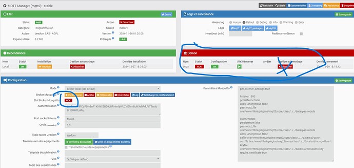

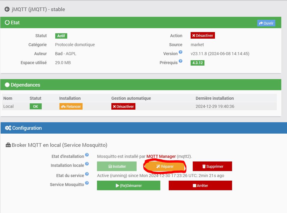

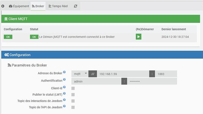

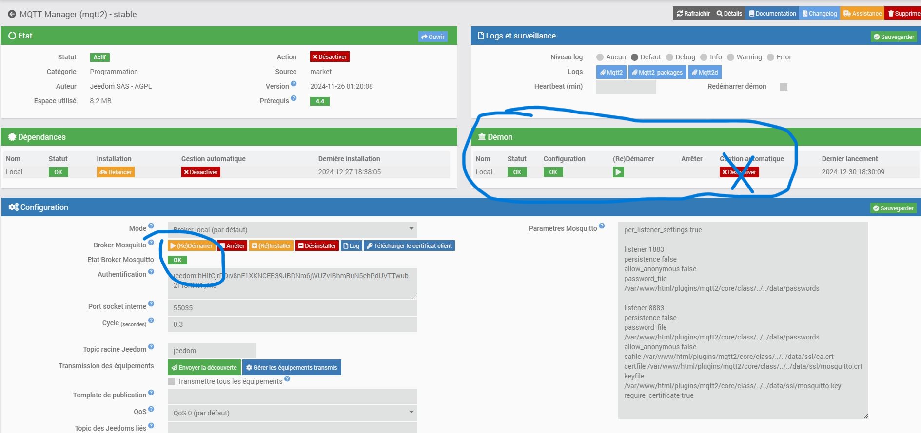

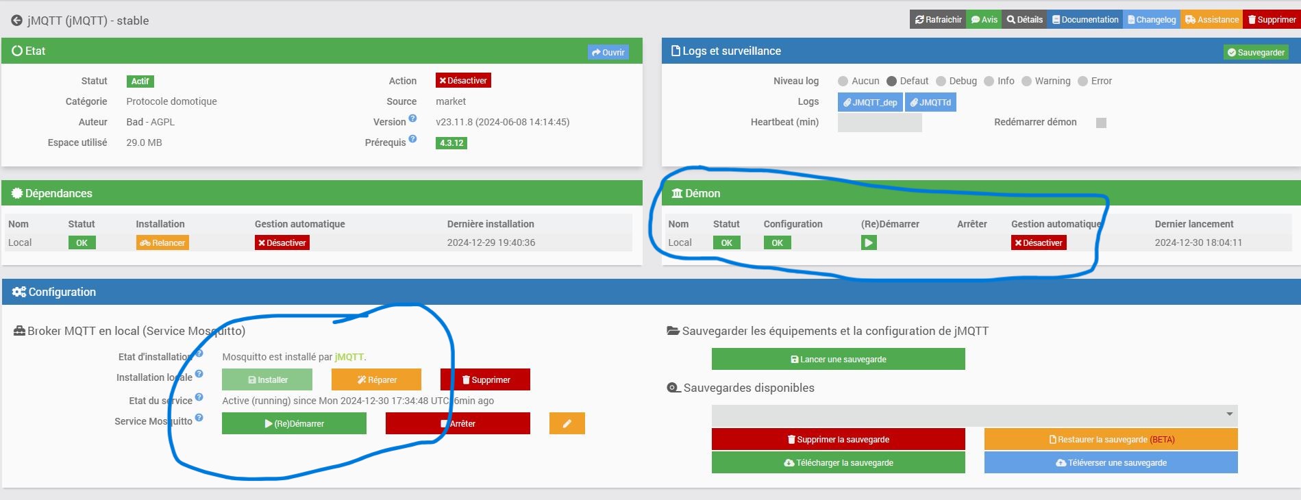

bon enfin sa fonctionne, mes je sais pas comment, voila comment j’ai fait.
mes bon rien fonctionné, donc j’ai tenté ça, dans jmqtt de faire une réparation, et la magique sa fonctionne.
mes le problème sa tien 5 minute,
la cause mqtt manager quand il et réglé comme sa, sa bloque jmqtt.
pour chez moi, voila le réglage de mqtt manager . en laissent gestion auto désactivé.
et la tous fonctionne plus de désactivation, tous fonctionne impec.
pourquoi j’en sais rien mes sa marche.
merci.

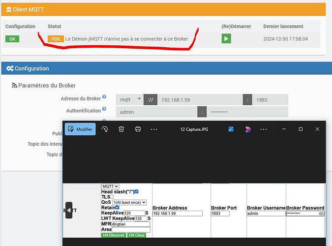

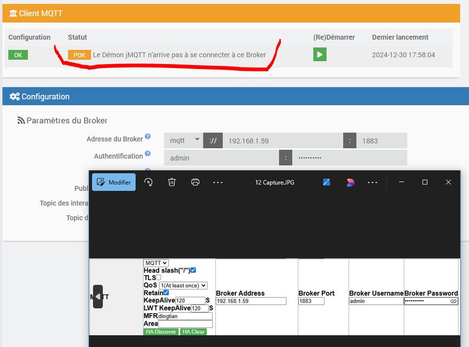

bon je reviens car gros problème j’ai plus rien qui fonctionne, jeezigbee ou z-wave js,
on me dit (Le plugin jMQTT est installé, veuillez vérifier la configuration du broker dans le plugin jMQTT et la reporter, si nécessaire, dans le plugin MQTT Manager.)
comment on fait merci car j’ai plus rien qui fonctionne.
merci.
Je vous invite à lire ceci si vous avez installé mosquito avec le plugin-jmqtt
Vous devez modifier la config de mqtt manager en distant

Pourquoi le nom d’utilisateur ici est admin et pas jeedom comme vu précédemment ?
Grave erreur, restaure une sauvegarde de ta luna, ou adapte la configuration de Mqtt Manager.
Logique, la config de Mqtt Manager n’est plus bonne si c’est jMQTT qui installe le Broker…

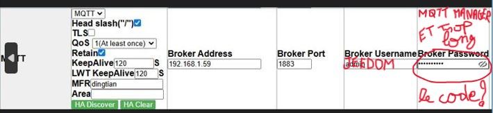

bon bonjour a tous
et bonne année.

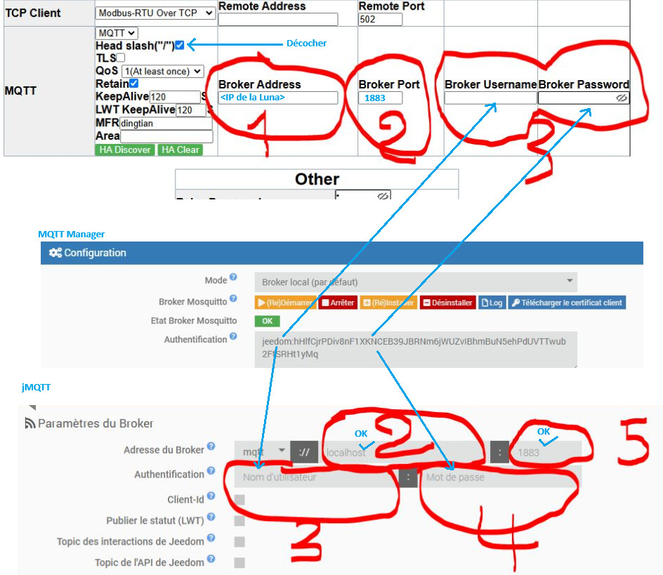

pour le mot de passe ok ( comment on le change dans mqtt manager ) comme il et trop long pour la carte relais.
merci.

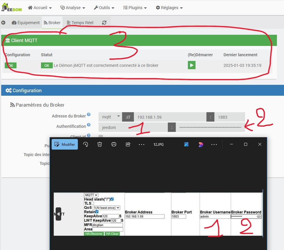

bon je cherche tous seul, mes j’avance pas.
j’en suis la.
en 1 j’ai mis jeedom et en 2 le code très long, et donc en 3 de orange sa deviens vert, c’est déjà un début.
mes sur la carte relais je veux bien mètre en 1 jeedom mes en 2 le code et trop long.
comment vous faite merci, je bloque sur cela.
merci.
Ça c’est une question Mqtt Manager, voici la doc :
https://doc.jeedom.com/fr_FR/plugins/programming/mqtt2/
Mais tu peux aussi ajouter un user juste pour la carte relai avec les commandes :
sudo mosquitto_passwd -b /var/www/html/plugins/mqtt2/data/passwords dingtian dingtian2025
sudo systemctl restart mosquitto
Bad
bonjour.
la doc je les vue et revue, mes elle me dit pas ou changer le mot de passe pour qu’il soit plus court et que je puisse le mètre dans la carte relais.
la tu ma perdue et fini la.
je suis un pauvre petit routier, je suis de la vielle école, je suis un apprentie qui apprend quand on lui montre.
merci.
salut jeandhom.
dit moi tu a fait comment pour rentré le code de mqtt manager qui et très long et passe pas sur la carte relais.
ou peut-être que je me trompe et c’est d’autre code que je doit rentré dans, broker username et broker password ?
je voudrais en finir avec cela.
merci.
Bad t’a donné la solution.
Les deux lignes sont à taper séparément en SSH.
La première ajoute un nouvel utilisateur (dingtian) avec son mot de passe (dingtian2025).
La deuxième redémarre le service pour la prise en compte du nouvel utilisateur.
