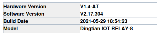

mon équipement et box jeedom luna et le module 8 relais il et en photo plus haut.

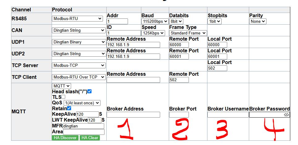

bonjour.

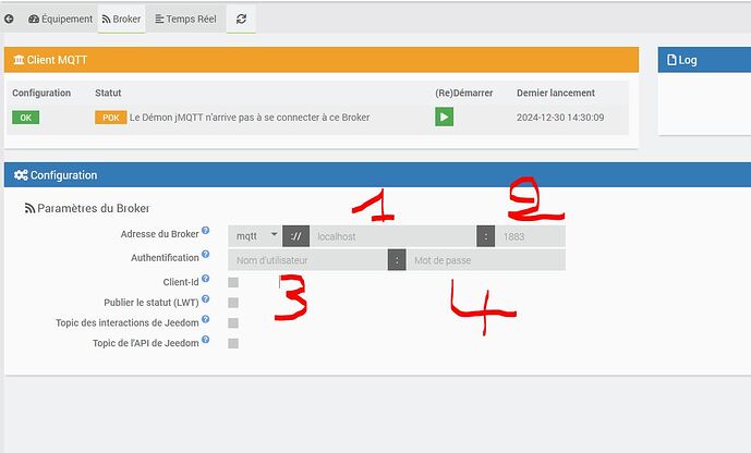

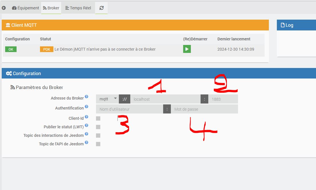

les fleche que tu a fait qui par ver 3 en haut et 4 en bas
merci
Normalement il n’y a pas de limitation de taille sur ces champs.

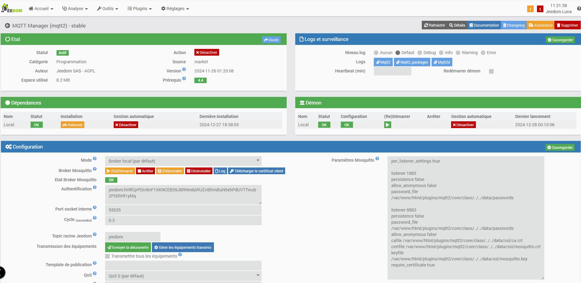

jeedom doit pouvoir rentrer dans utilisateur, et tout ce qu’il y’a après le : dans le champ mot de passe.

ma version et 4.4.19 et pour le passe apres les 2 : trop long au niveau du passe de la carte Relay.
ce qui m’arrive et ( Le Démon jMQTT n’arrive pas à se connecter à ce Broker ) il reste orange.

Si le mot de passe dans Mqtt Manager est trop grand pour la carte relai, alors il faut que tu le change dans MQTT Manager.
@Jeandhom, je crois que tu as cette carte relai, tu peux me confirmer qu’il y a bien une limitation sur le nombre de caractères du MDP MQTT dans la config de la carte stp ? Merci

Oui, et la mienne qui doit être plus ancienne, le champ Broker Password n’accepte que 15 caractères.

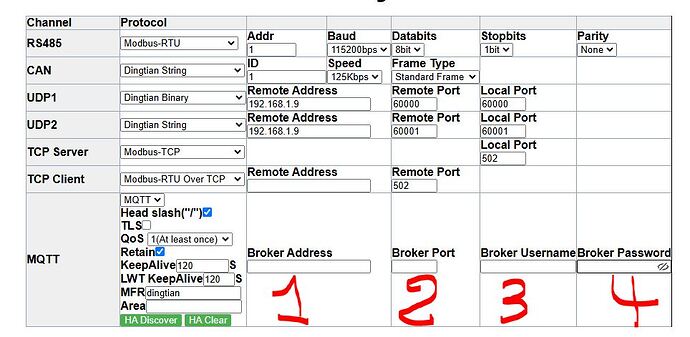

moi je voudrais savoir ce que l’on met dans la carte 8 relais en 1, si c’est ip de jeedom luna, ma box, ou la carte relais, et en 2 le port mes le quel, en 4 et 5 c’est les code qui vont a chacun.
et dans jmqtt, en 1 jeedom luna, ma box, ou la carte relais et en 2 le port, mes le quel.
apres quand cela serra réglé, je pourrait cherche pourquoi ( Le Démon jMQTT n’arrive pas à se connecter à ce Broker ) il reste orange.

1 : ip ou se trouve le broker, dans ton cas, il est sur ta machine Jeedom
2 : 1883
idem pour jmqtt
Le Broker c’est Mosquitto, un serveur MQTT. Il doit être unique par machine. Le nom que tu lui as donné (relais garage) est donc mal choisi.
