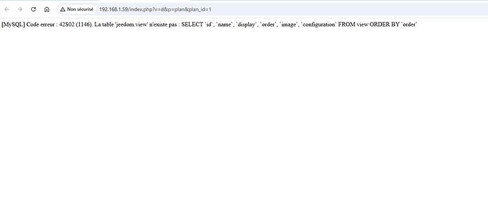

bonjour,
bon apres une restauration qui c’est bien passé, et comme d’habitude le bandeau rouge ou il et dit attendre 5 minute et réactualisé.
j’ai fait comme il ma dit. et oups plus rien.
j’ai tous testé, reset, redémarré, dans ma box free l’ip et toujours la et actif,
mes j’ai plus accès a la box,
merci de votre aide.
La restauration n’était probablement pas finie et si entre temps vous avez redémarré la box c’est foutu.
Faites un reset usine si ca fonctionne et restaurez un backup.
je fait comment, j’ai que sa pour accédé a la box luna donc rien.
merci.

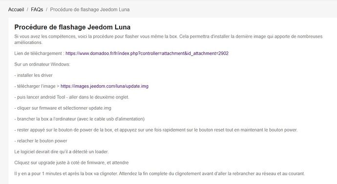

La procédure de remise en configuration d’usine est ici :
https://doc.jeedom.com/fr_FR/plugins/home%20automation%20protocol/luna/

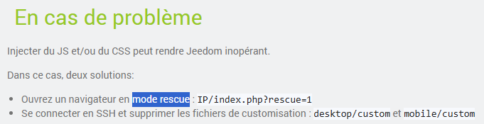

Si tu as des souci de base de données, as-tu essayé de passer en mode rescue ?

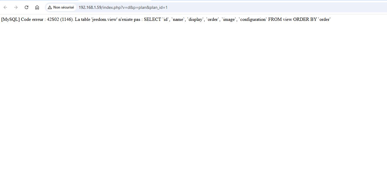

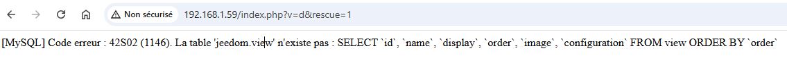

bon je viens de tenté en (mode rescue) 192.168.1.59/index.php?rescue=1
10
je click ok et sa fait ça.
je peut pas entrée.
merci.

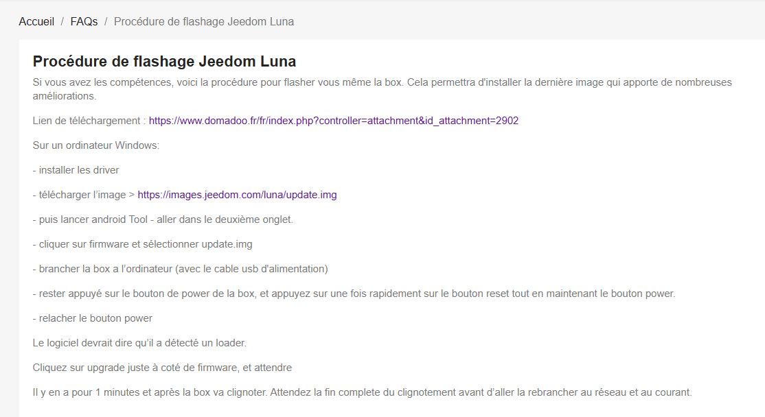

alors j’ai cherché et trouvé cela.
j’ai testé la procédure, et oups, sa fonctionne, mon jeedom luna et revenue mes vierge bien sur.

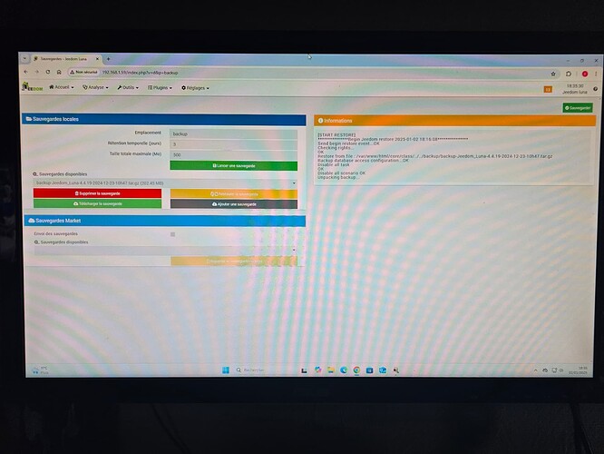

quand je lance la restauration, j’attend en gros 30 a 40 minute et ca mouline mais rien se passe.
merci.
Essayer de mettre à jour Jeedom avant la restauration.
akenad :slight_smile:
ok merci mais là j’ai voulu tenter de restaurer mais ca fait 35 minutes que ca bouge plus, ca mouline c’est tout je vais attendre 1h j’ai plus rien à perdre.

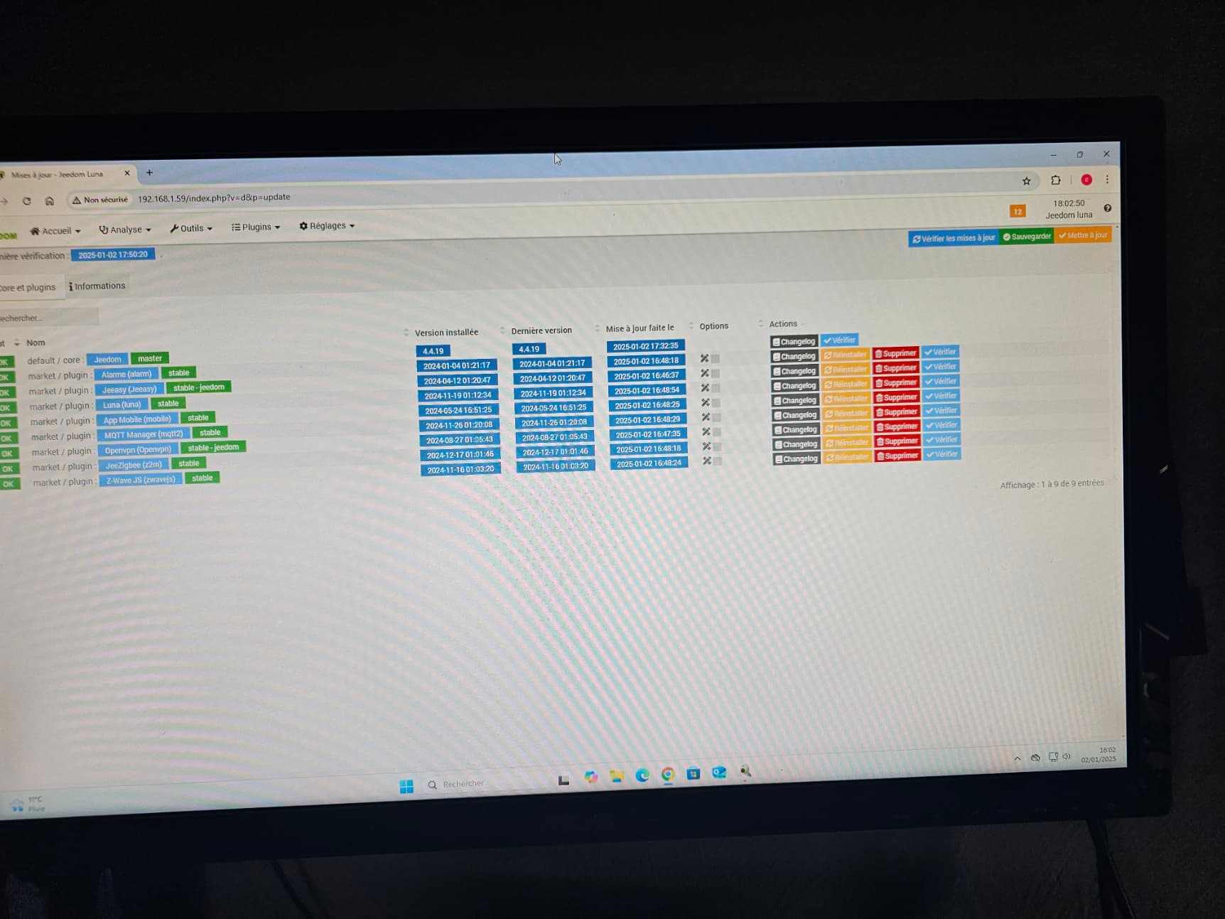

je viens de le faire comme tu ma dit,
j’ai re flashé puis fait les mise a jour, sauf problème et qu’il me dit de recharger et les mise a jour reste et il me demande de mètre a jour.
cela fait 5 fois que je les met a jour.
je comprend pas.
merci.

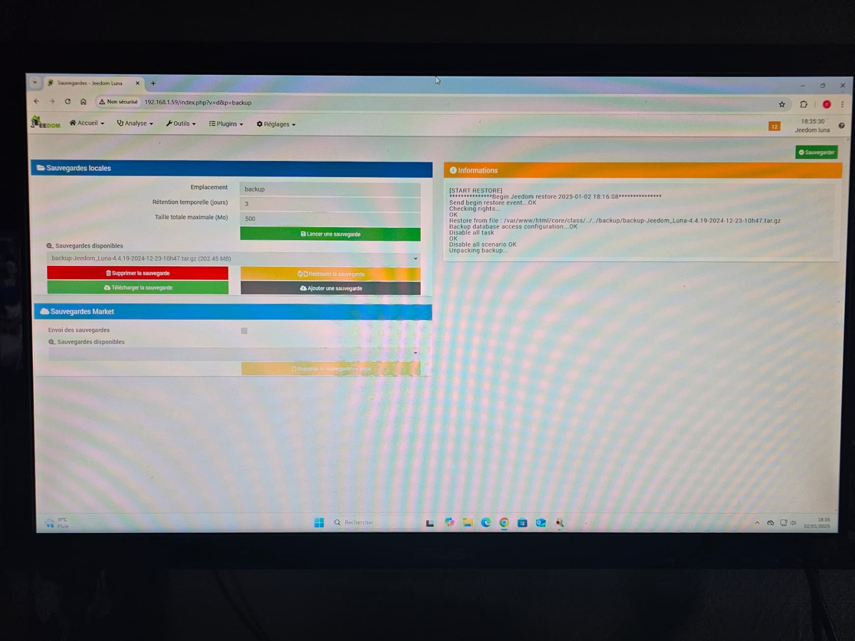

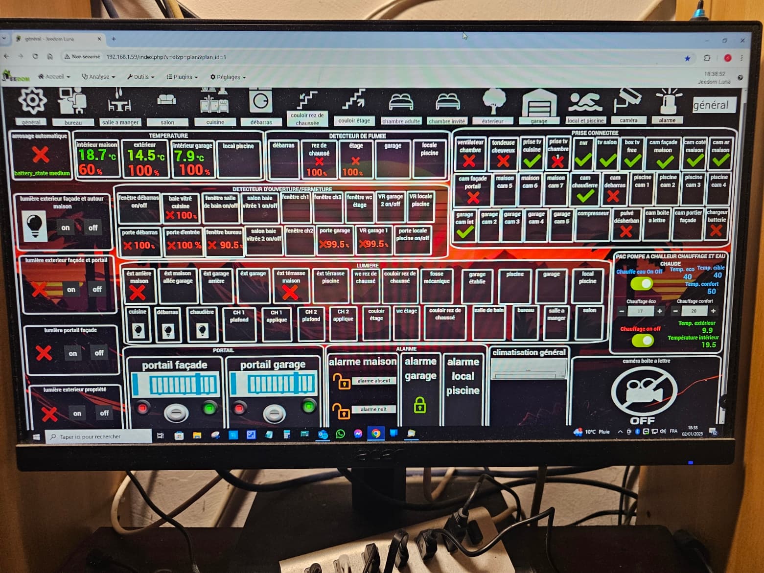

donc apres j’ai tenté de restauré ma version qui fonctionné bien, mes au bout de 30 seconde plus rien sa bouge plus. tous reste figé juste le le petit sigle qui tourne en rond a coté de (restauré la sauvegarde ) voila la photo au même moment.
d’out ma surprise, j’ai voulue testé tout en laissant la restauration se faire sur mon mini pc et jeedom luna, j’ai était sur mon ordi de bureau qui et en réseau et la j’ai tapé l’adresse de ma box jeedom luna et la surprise, jeedom fonctionne normalement.
mon Dashboard et bien la et fonctionnelle, et sur l’autre pc, il et toujours en mode restauration, j’ose même pas le stoppé de peur de tous planté.
avez vous une idée merci.

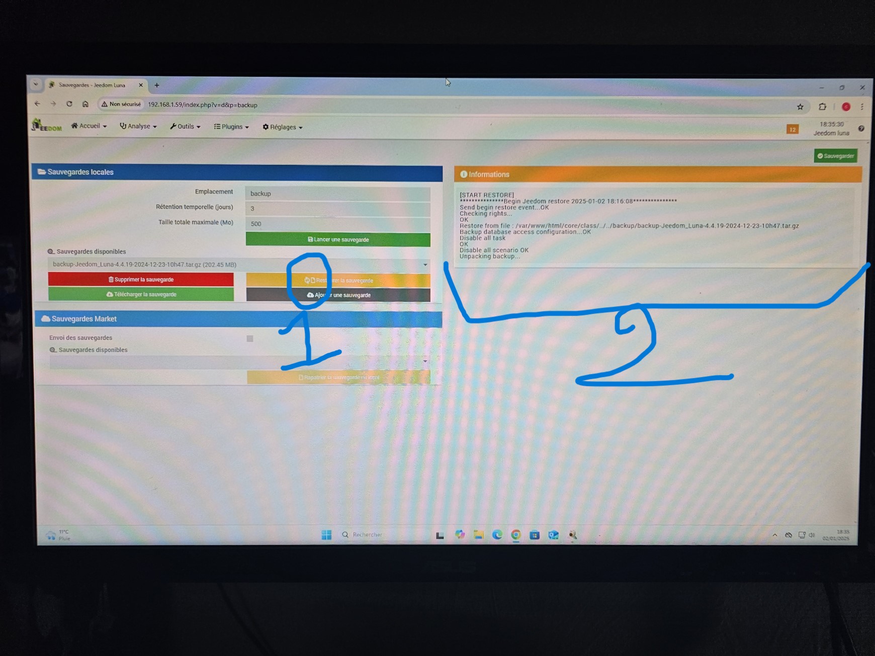

Ouvre une nouvelle fenêtre sur le mini PC pour accéder au dashboard

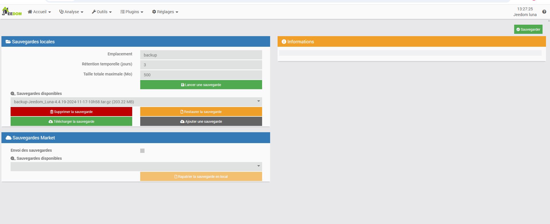

j’ai étais dans mon ordinateur cherché une sauvegarde cline qui fonctionné très bien,
j’ai lancé la restauration et c’est la que tous ce complique.
en 1 sa mouline depuis 45 minute et en 2 sa bouge plus depuis 45 minute.
du coup sans rien touché j’ai clické sur le 1 et la tous recommence, j’ai laissé mouliné 30 minute et j’ai recommencé cela 4 fois d’affilé, toute en laissant mouliné, j’ai ouvert mon Dashboard avec mon autre ordinateur et la surprise, tout étais la et qui fonctionne. pourquoi, comment je sais pas ?? .
donc j’ai fermé le premier pc et je suis resté sur l’autre ou tous fonctionné, j’ai fait des mise a jour etc, tous fonctionne bien.
comme je suis plus a sa prés, j’ai voulue testé et de mètre ma restauration que j’ai faite au début qui et cline, et la comme pour le reste sa mouline mes rien, obligé de recommencé a 5 reprise et faire l’inverse pour les ordinateur.
donc je pense que ma box jeedom luna a un problème ou l’image qu’il fournisse pour le flashage.
