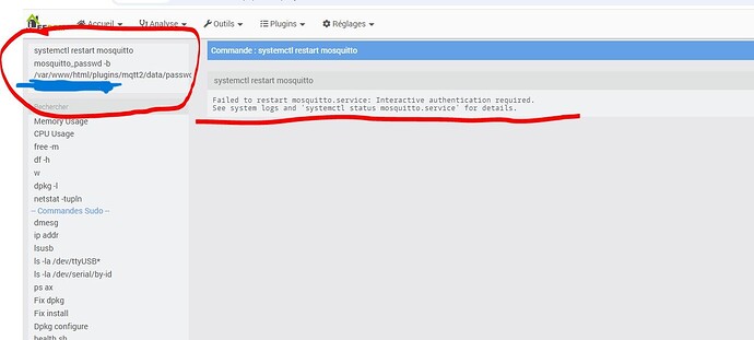

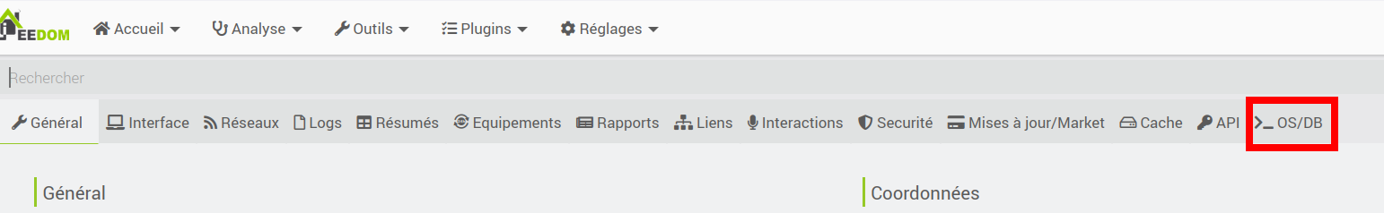

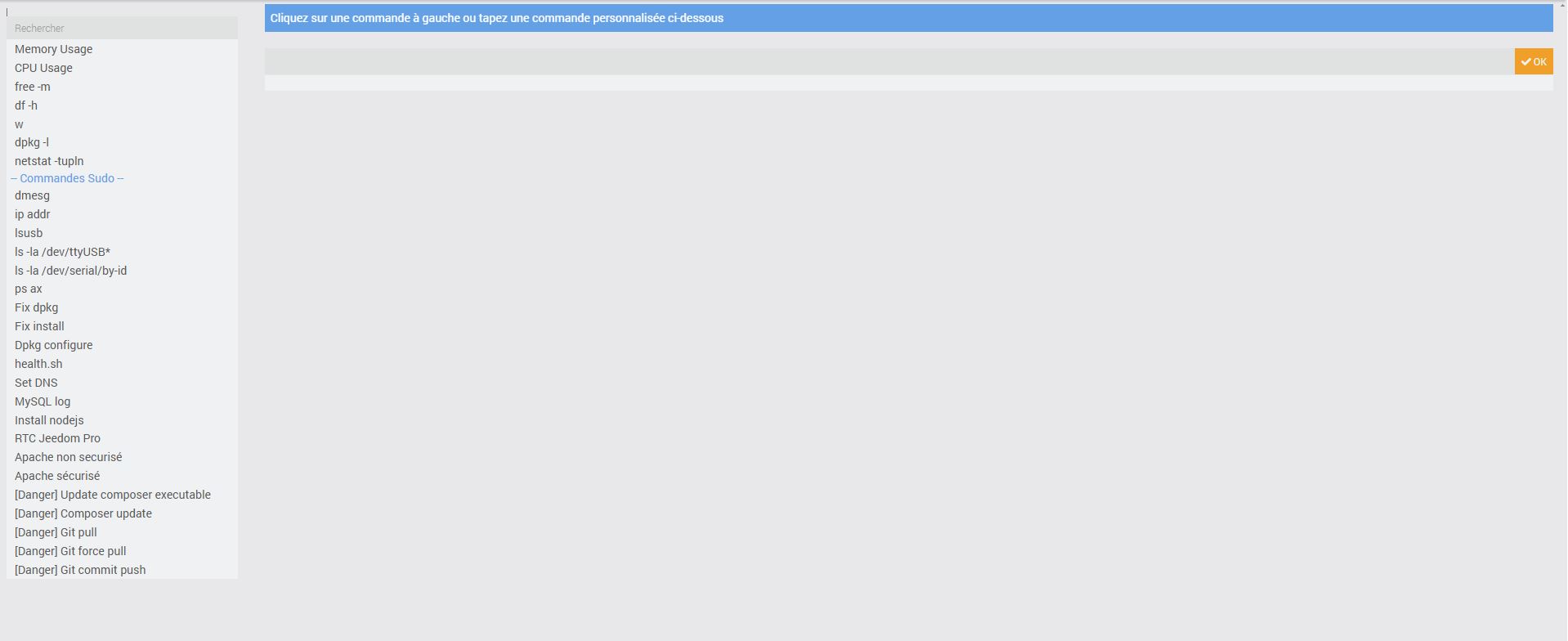

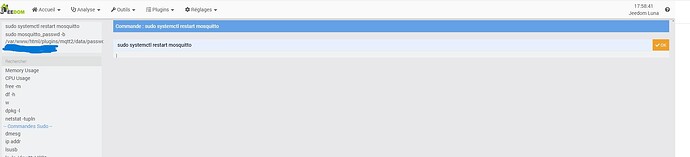

mes je tombe sur cela, je vais ou apres pour crée mes ligne ?
merci
Tu les tapes dans le champ prévu à cet effet.
ok comme cela
mes en 1 et 2 on laisse l’écart ou y a des chose a mètre .
merci
Oui :thinking:

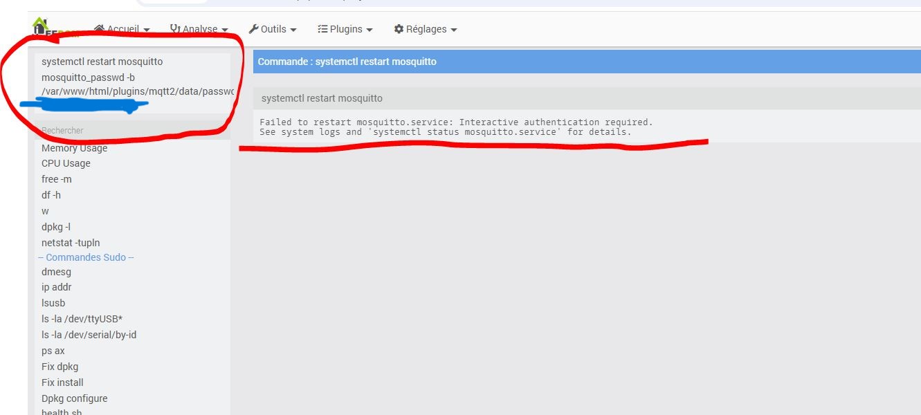

c’est normal cela
merci

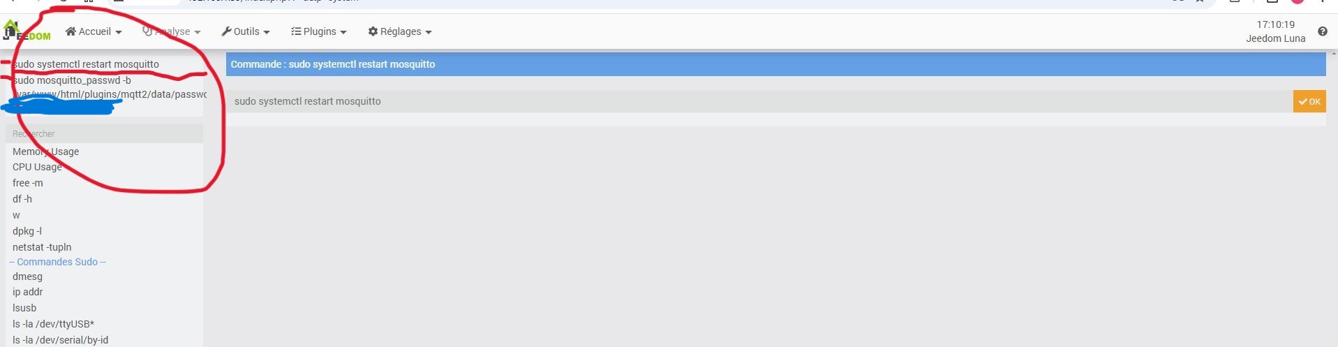

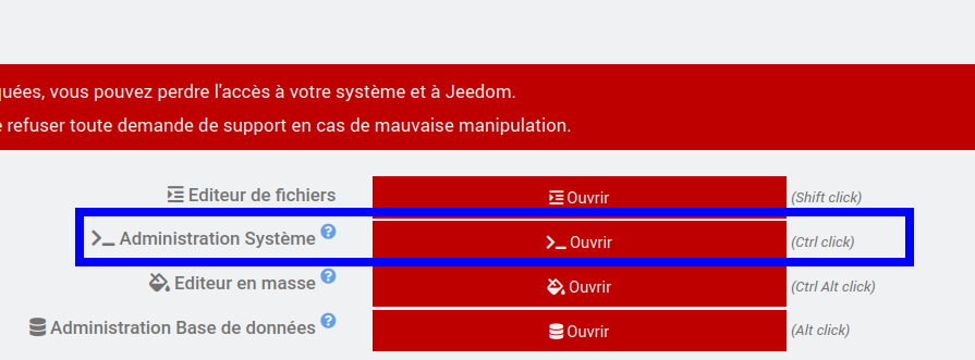

Il manque sudo…

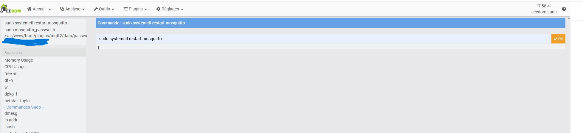

comme cela, mes on valide comment tous sa.
merci
Ok à droite, bouton orange

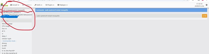

ok j’ai fait sa,

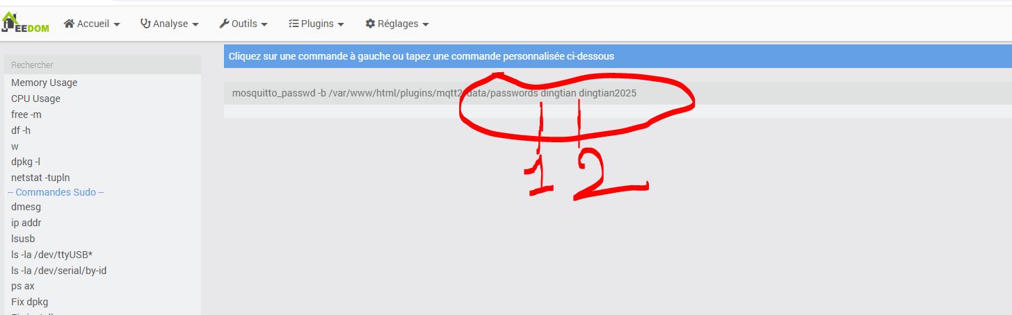

j’ai mis la première ligne et j’ai validé. tous c’est mis en haut a gauche
j’ai fait pareil pour la 2eme ligne et validé et elle c’est mis en haut a gauche.
mes si je re valide sa met en double et quand je sort, et que je reviens ya plus rien ?
merci
je suis en attente de ce que je doit faire .
je sort comment la, je suis perdue
merci.
Il faut juste changer d’onglet et regardez ce pourquoi on vous a demandé de faire cela.
Les actions que vous avez réalisées là, sont bien ok.

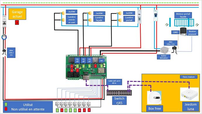

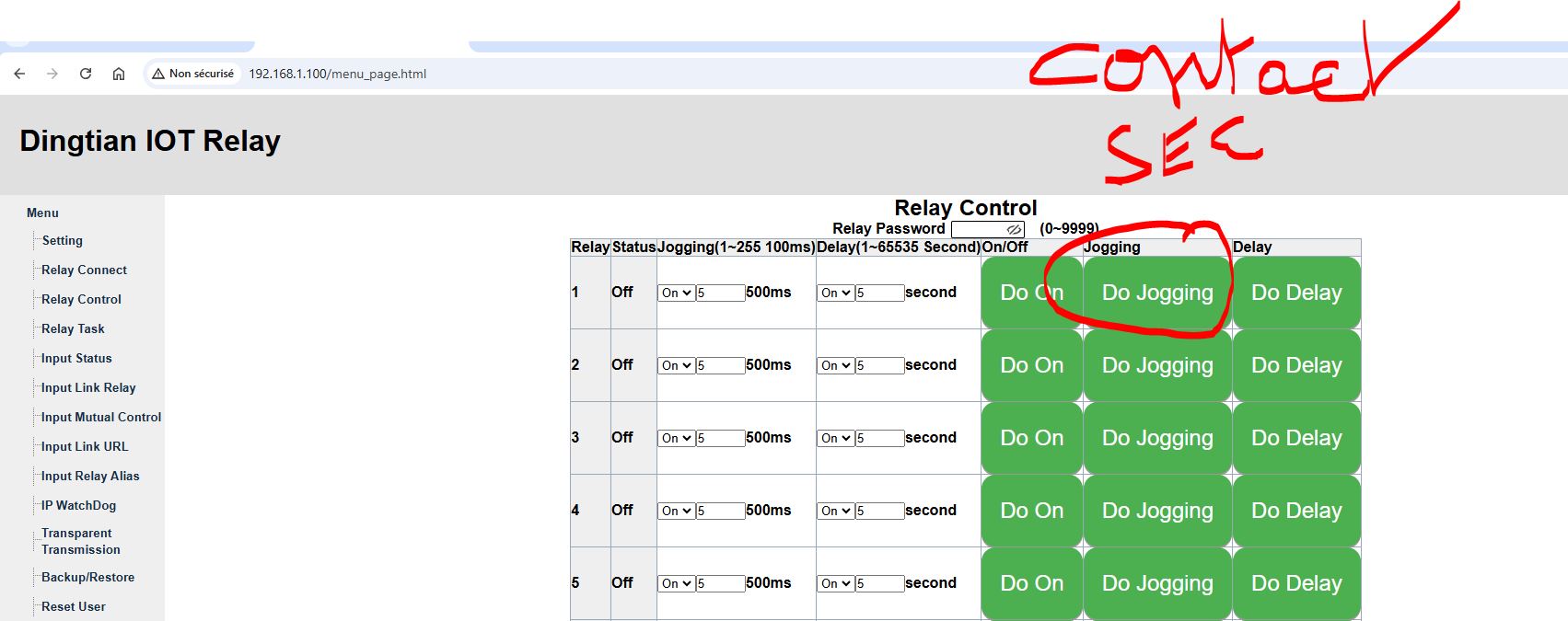

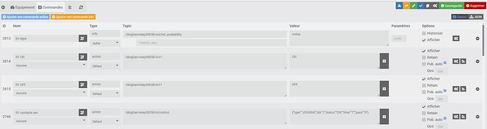

comment je peut faire du relais 1 de la carte pour qu’il soit en contact sec comme l’image.
car ma carte il sont tous en on/off pour lumière, mes j’ai besoin du premier pour le portail.
merci.

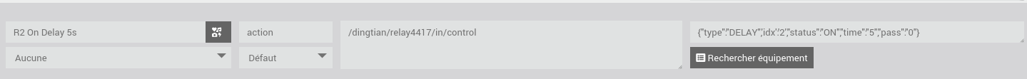

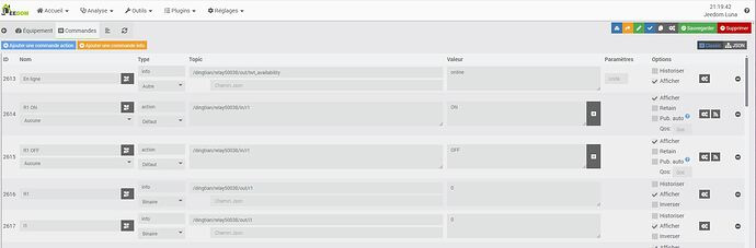

/dingtian/relayXXXX/in/control
{"type":"JOGGING",'idx':'1',"status":"ON","time":"5","pass":"0"}
ok merci,
mes je met cela
comment dans .
merci
Dans topic et valeur.
Il va falloir que tu lises les docs car là tu fais les choses sans rien comprendre.
La fonction recherche du community permet aussi de trouver des réponses.
https://community.jeedom.com/search?q=jogging
Puis après, 3ème sujet.

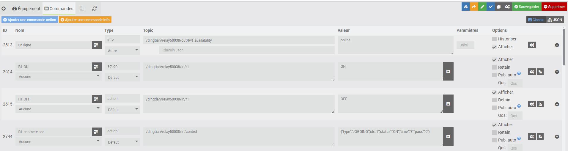

voila ce que je fait avec cette carte.
tu comprend mieux.
merci.
Pas besoin, puisque j’ai déjà répondu.
Et toi, as-tu compris, as-tu regardé mes liens ?
oui j’ai regardé.
voila ce que j’ai fait et sa fonctionne, j’ai du passé a 7 car trop juste.
merci
