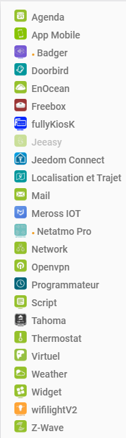

Mes plugins:
Oui c’était ma question suivante.
Comme pour l’instant ça ne me gêne pas outre mesure est-ce que ça ne vaut pas le coup d’attendre Debian 12? J’ai l’impression que ça change tous les 2 ans et ça fait 2 ans que Debian 11 est recommandé si je ne me trompe pas (j’ai lu ça sur un post de Daniel).
Pour info, les plugins compatibles avec Debian 12 sont en grande partie répertoriés ici grâce à l’excellent travail de @ngrataloup :
De ce que je vois de sûr, Doorbird et Programmateur ne sont pas compatibles. A voir s’ils sont indispensables ou non…
Après je conseillerai de passer déjà sur Debian 11, puis si tout est OK, vers Debian 12 (si pas de soucis pour se passer des plugins incompatibles).
