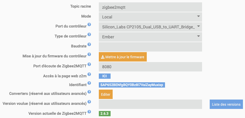

J’ai acheté le plugin JeeZibee (z2m) et j’ai installé la version stable

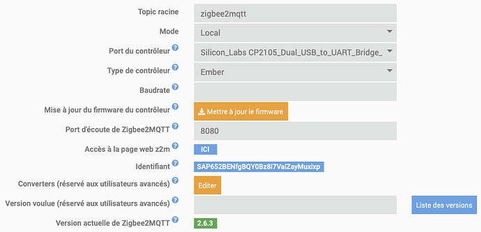

J’ai configuré comme cela:
Je ne suis pas certain de ce que j’ai mis pour type de contrôleur.
Le demon n’arrive pas à démarrer
Voici la log:

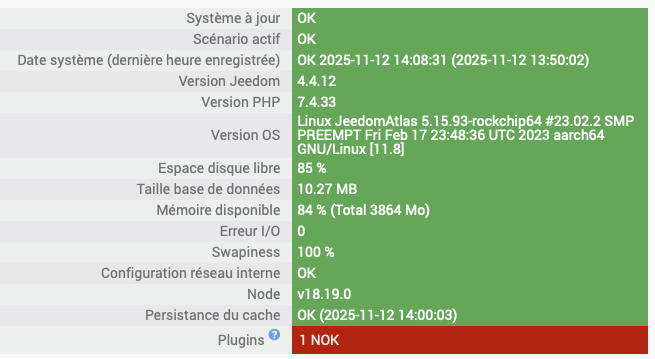

A priori je n’ai pas la bonne version de nodejs:
Les dépendances sont bien installées.
Si vous avez des idées je suis preneur.

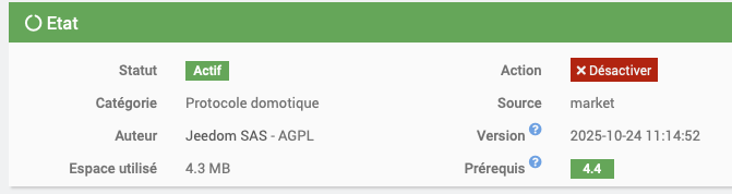

mettre à jour jeedom.
akenad :slight_smile:
c’est un peu ce que j’avais en tête une mise à jour de Jeedom…mais elle ne m’est pas proposée…donc je me suis dis que j’étais bon.
je n’ai rien dit. Je viens de trouver la MAJ!.
Je tente ca.
Le démon fonctionne :slight_smile:

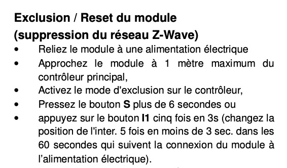

J’ai des modules Qubino ZMNHCDx Volets et je n’arrive pas à les exclure et donc les intégrer sur l’atlas :frowning:
J’ai essayé les on/off ou même d’appuyer sur le bouton S (bon à priori ce n’est pas la méthode lorsqu’ils sont sur du 220v).
Vous avez une distance entre le contrôleur et le module?
Pour l’exclusion c’est appui 3 fois en 3 secondes sur le bouton connecté à l’entre L1.
J’ai déjà tenté;
  • haut/off/haut/off/haut/off
  • bas/off/bas/off/bas/off
Sans succès.
Je vais essayer mettre la box juste à côté du module peut être que cela fonctionnera.
il est effectivement conseillé d’être au plus prêt → avoir une prise 2 plots avec un bout de fils d’un mètre + Inter avec deux bout de fils, pour la domotique c’est indispensable + se brancher au pied du controleur.
Brancher les fils de la prise + inter, avant de brancher la prise au 220. Et faire l’inverse également d’ans l’ordre.
Rappel qui peut paraitre bête, mais dans la précipitation / l’agacement → les accidents arrivent toujours ainsi.
S’il y avait que des accident intelligent, les accidents domestique feraient pas 20 000 morts par an en france. 6 x la route !!!
Il faut 5 appuis en moins de 3 seconde sur I1 dans les 60 SECONDES APRES ALIMENTATION DU MODULE !!
Vous pouvez télécharger la notice ici :
https://www.domadoo.fr/fr/recherche?s=ZMNHCD1+
Capture de celle de mon Qubino
Capture d’écran 2025-11-12 à 18.11.23
En tout cas ravi de voir que ça à l’air de rouler !! :slightly_smiling_face:
