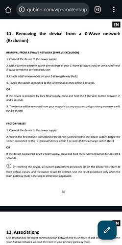

5 fois en 3 secondes c’est pour le reset.
Pour une exclusion c’est 3 fois en 3 secondes.
Ici ce n’est pas très grave néanmoins.
Bonjour Madcow,
À oui, on dirait que ça peut être 3 ou 5… pratique !
