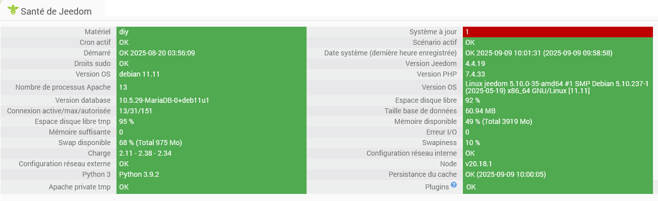

Ma configuration actuelle (VM sur NAS Synology) :
Le système me propose une mise à jour vers Jeedom 4.4.20 mais le changelog indique ceci :
Nouvelle méthode de restauration système automatique au démarrage pour les boxs officielles Smart & Atlas
Cette mise à jour semble donc n’avoir d’intérêt que pour les possesseurs des boxes Smart et Atlas.
En ce qui concerne le passage de Debian 11 à Debian 12, j’avais déjà anticipé cette éventualité mais sans image officielle à l’époque. Cela veut dire que j’avais d’abord installé Debian 12 puis Jeedom ensuite. Cette installation est dormante pour le moment.
Ma question est de savoir si il est préférable que je supprime cette installation afin de repartir sur une installation propre basée sur Debian 12 ?
J’ai tendance à penser que ce serait mieux mais j’aimerais connaître vos avis.

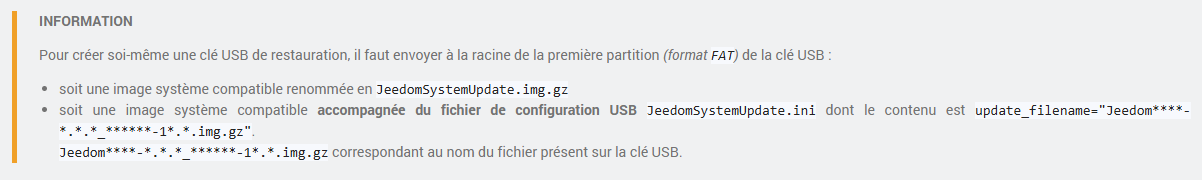

Donc pour passer le système sous Debian 12, il faut impérativement passer en 4.4.20 puis procéder a une première restauration « manuelle » avec une image système sous Debian 12 :
ou
Par la suite, l’utilitaire de restauration système du core téléchargera la dernière image correspondant au système utilisé.
si j’ai bien compris sur ma SMART en Debian 11 si je lui met une image Jeedom avec Debian 12 dans le bon répertoire voir ci-après, ma Smart va passer en Debian 12 au prochain redémarrage ?
Pour préparer «manuellement» une restauration automatique, sans passer par l’utilitaire Jeedom, il suffit d’envoyer une image système compatible renommée en JeedomSystemUpdate.img.gz dans le dossier /install/update de Jeedom (/var/www/html/install/update/JeedomSystemUpdate.img.gz).
Oui, comme indiqué dans la documentation et rappelé dans mon message précédent. Mais le mieux c’est d’essayer :wink: Par contre il est impératif de passer en 4.4.20 en premier lieu pour installer les nouvelles fonctionnalités de restauration automatique au niveau du système déjà en place.
