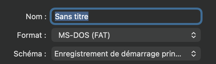

  • optionnel : avoir une clé USB formatée en FAT32 (avec partition MBR si vous formatez depuis un Mac)

Juste une petite remarque, le formatage sur Mac est MS-DOS (FAT) mais surtout Enregistrement de démarrage principal (MBR), c’est dans SCHEMA.
Quoi qu’il en soit, MERCI pour ce tuto.
