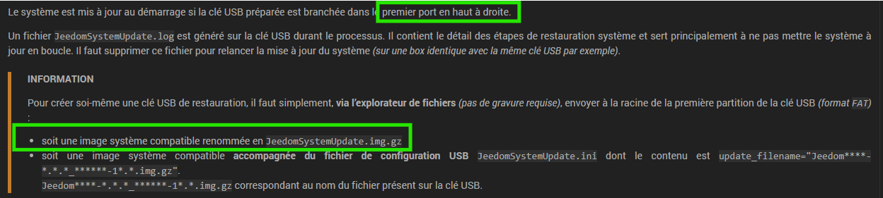

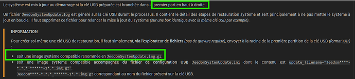

Quand je te lis,
Moi je vois plutôt en haut a droite .
Et faire la solution comme @Aurel l’a dit plus tôt.
