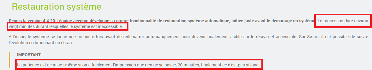

Ce qui t’a déjà été dis dans un autre sujet :
La lumière devrait se mettre à clignoter bleu au bout des 20 minutes environ :
Documentation officielle Jeedom :
Si tu as débranchée la clé dans le laps de temps des 20 minutes, tu peux t’attendre à ce que l’eMMC de l’Atlas soit peut-être dans un état un peu approximatif.
