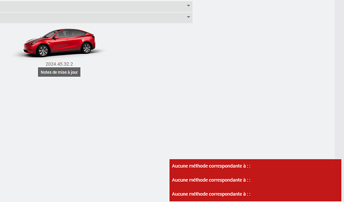

J’ai MAJ le plugin (version BETA), tout marche bien, commande de recharge ok, par contre j’ai ce message d’erreur:
ça ne semble par empêcher les commandes…
et pas de message dans le log quand il y a cette « erreur ».
j’ai un doute si ca sera pas le meme probleme que moi
