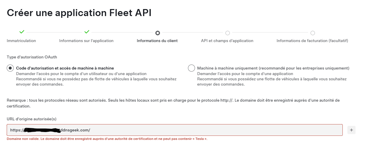

Domaine non valide lors de la creation de l'application Fleet API
Je viens de passer sur la nouvelle version du plugin avec api fleet.
J’ai un soucis sur le champ URL origine autorisée. J’utilise un sous domaine gratuit de https://www.dynu.com et ca me dit Domaine non valide. Le domaine doit etre enregistré auprès d’une autorité de certification.
Je sais pas trop quoi faire, je me doute que c’est pas le plugin qui est responsable mais savoir s’il y a une astuce (pas envie de payer un nom de domaine pour ca).
J’ai pris les infos qui sont présentes dans le plugin qui correspond bien à mon URL publique.
Est ce obligatoire, si je mets une adresse bidon que se passe t il ?
Merci.

J’utilise la version 2025-02-10 01:08:54 et idem, sur la page développeur pour créer une application Fleet API, impossible d’enregistrer mon URL d’accès externe à mon jeedom.
Domaine non valide.
J’ai une URL de type https://xxx.yyy.ovh.
Pourtant, quand je ping mon domaine le domaine est bien résolu. Même si le ping ne répond pas car bloqué.

Merci pour la proposition de partager ma clé en MP, mais j’ai trouvé la solution.
Sur ma box Free, seul un port spécifique était ouvert puis redirigé vers le port 443 de mon port ETH de mon Raspberry.
J’ai créé une nouvelle règle en ouvrant le port 443 de l’extérieur de ma box free vers le port 443 de mon RPi. Et miracel cela fonctionne.
Une fois la procédure effectué sur le site dev de tesla, il est possible de refermer le port 443 en entrant sur la box.
