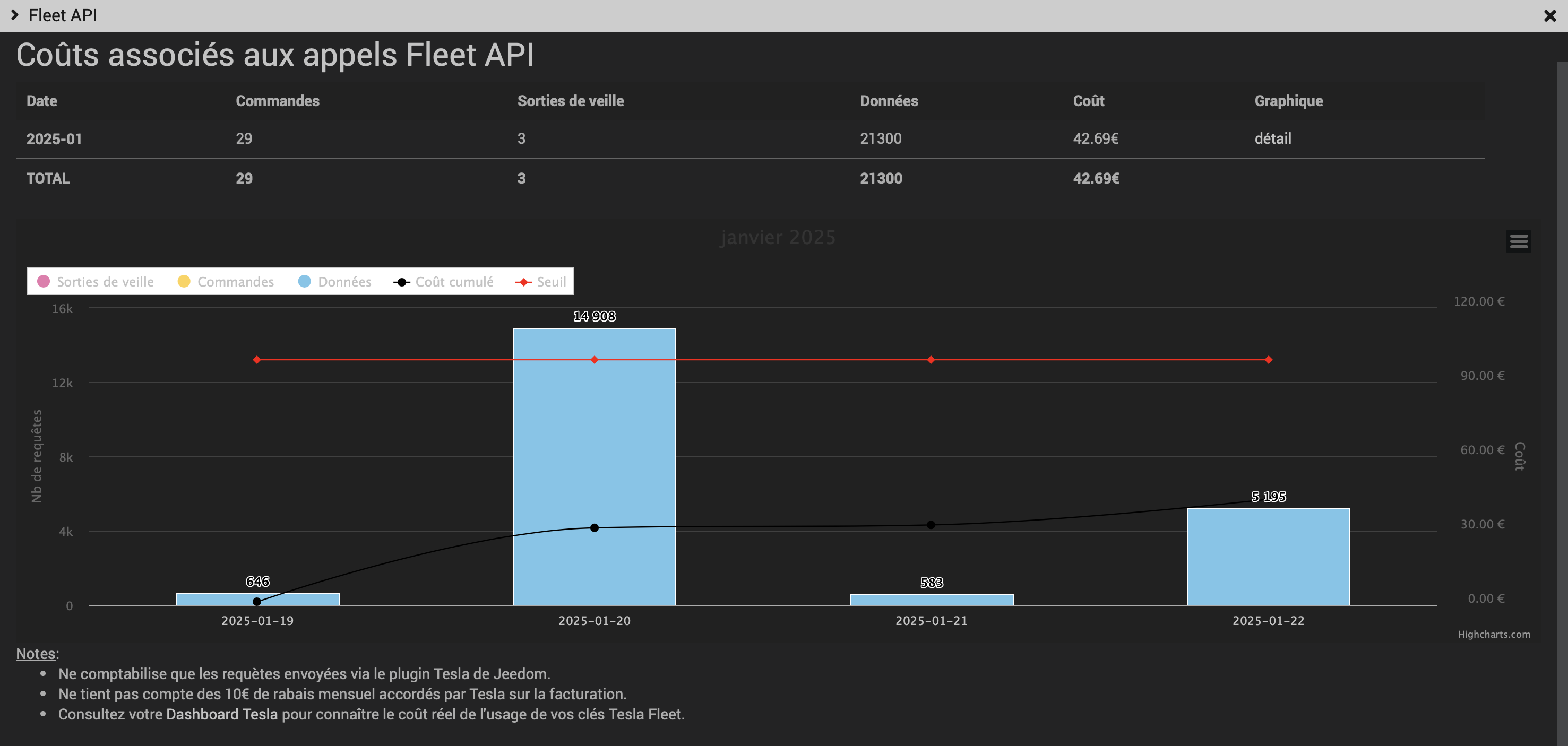

je croyais mais si 3.14r passe…ceci dit c’est quand même une coïncidence, quoiqu’il en soit si c’est pas utilisable pour un facturation délirante.
peut être que l’owner-api est plus approprié pour nous.
Je pense avoir fait le test juste avant la bêta qui bloque à 9,50 €

Je vois que nous sommes plusieurs à utiliser le plugin uniquement pour recharger le véhicule et modifier l’intensité de charge.
Serait-il possible de rendre le plugin complètement passif afin qu’il ne fasse aucun appel api sans action manuelle de l’utilisateur ? Je ne sais pas si déconnecter le tracking sera suffisant pour ne pas atteindre la limite de 10€ mensuels.
