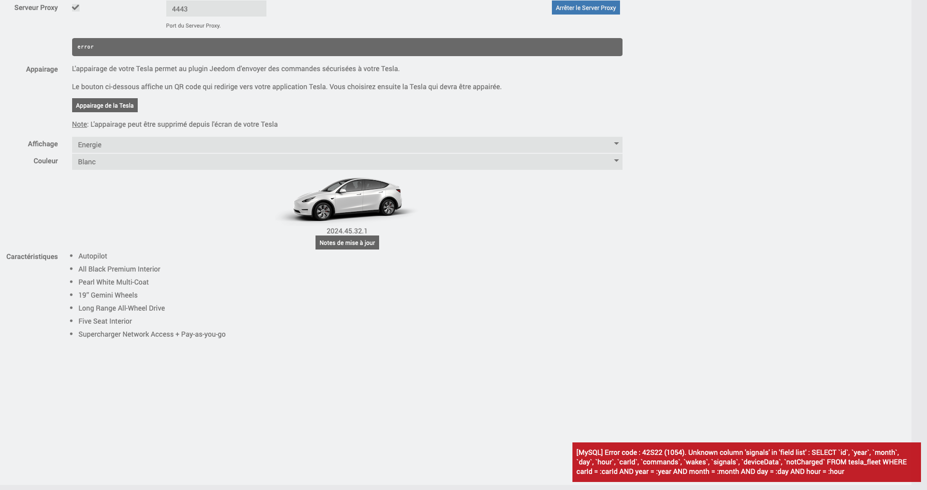

Bonjour @vercors
Pourrais-tu m’éclairer car je n’arrive pas à accéder à ma voiture même si mon compte est belle et bien connecté.
J’ai le message suivant lorsque je démarre le serveur Proxy (voir photo jointe)
Merci beaucoup pour ton aide
