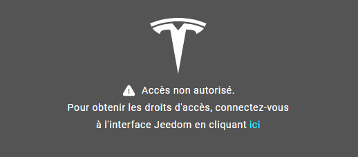

dès que je quitte le panneau de configuration du plugin et que j’y retourne, le plugin me demande de recommencer et de remettre un code.
il se connecte pourtant, mais si j’ouvre le plugin, « vous n’êtes pas authorisé… »

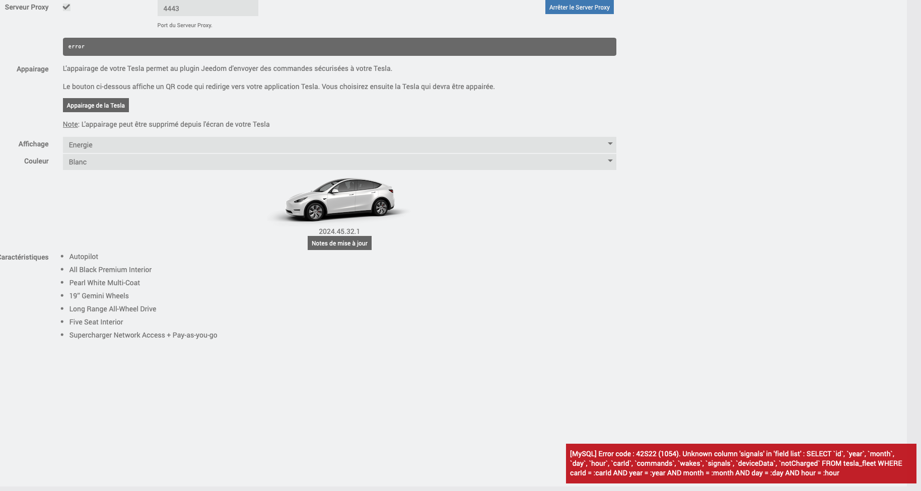

Cependant, lorsque je vais sur ma voiture j’ai le tableau suivant :
Erreur du service Proxy
SI quelqu’un peut m’éclairer…
Merci beaucoup
Tu peux corriger cela en créant le champ avec la commande suivante :
ALTER TABLE tesla_fleet ADD COLUMN IF NOT EXISTS signals SMALLINT(6) NULL;
Toutefois cela devrait être ajouté lors de la MAJ du plugin, ce qui ne semble pas être le cas du coup. Moi j’ai du l’ajouter manuellement juste avant que @vercors ne publie les 2 dernières version beta.

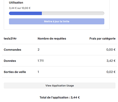

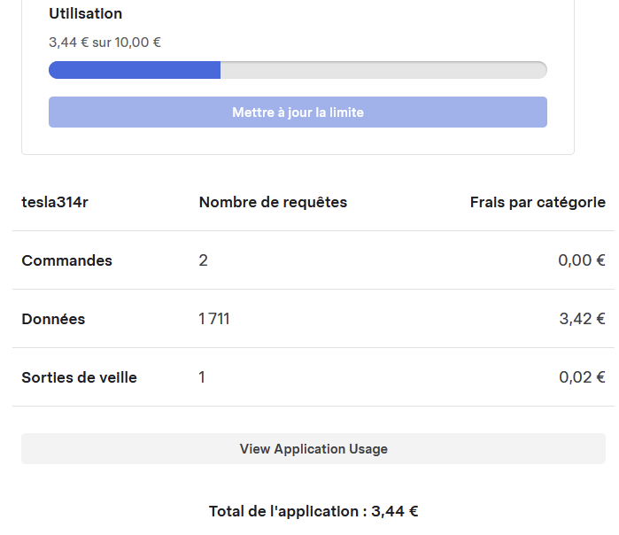

petit partage d’info, après à peine une journée de conso d’API Tesla, le résultat est sans appel : 6,44€ pour 1 journée (3300 call API)… juste inenvisageable sur le long terme!
si le cout des API se maintient à ce niveau en réel au 1er février je n’aurai pas le choix que de dire « bye bye » à ce super plugin de @vercors.

Avec l’alter table que tu as partagé le plugin marche à nouveau :+1:
Comment connaissais tu le type de la colonne manquante :thinking:

Hou ça pique…ou il faut minimiser les requêtes.
Oui ça file vite. J’ai ajouté un seuil de 9.5 au delà duquel les appels s’arrêtent. Seuil configurable

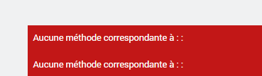

dernière mise a jour ce matin, et cela ne fonctionne tjrs pas pour moi, une fois la connexion réussie, avec le code jeedom tesla plugins,
j’ai ensuite sur le véhicule:

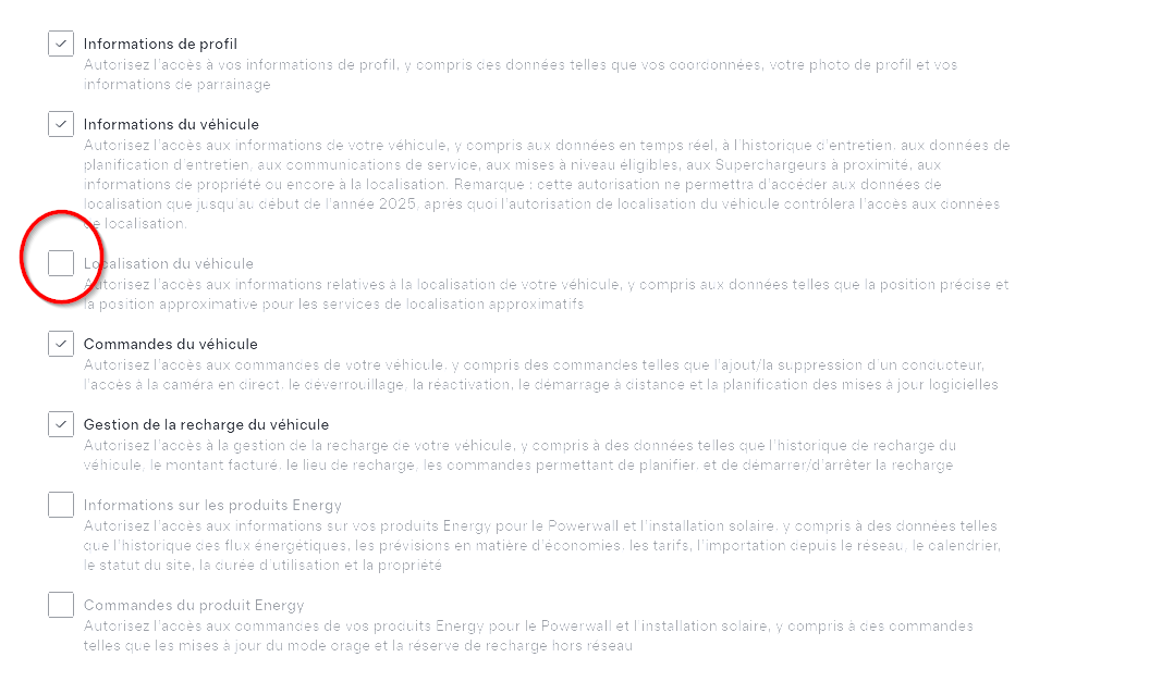

Concernant les quantités de données, si on ne souhaite pas avoir le tracking, ne faut’il pas simplement décocher la case « localisation du véhicule » ?

> [2025-01-21 15:00:04] ERROR  : Erreur exécution de la commande [Garage][Black Panther][Rafraichir] : [MySQL] Error code : 42S22 (1054). Unknown column 'signals' in 'field list'  : SELECT `id`, `year`, `month`, `day`, `hour`, `carId`, `commands`, `wakes`, `signals`, `deviceData`, `notCharged` FROM tesla_fleet  WHERE carId = :carId AND year = :year AND month = :month AND day = :day AND hour = :hour
> [2025-01-21 15:00:04] ERROR  : Erreur sur la fonction cronHourly du plugin : [MySQL] Error code : 42S22 (1054). Unknown column 'signals' in 'field list'  : SELECT `id`, `year`, `month`, `day`, `hour`, `carId`, `commands`, `wakes`, `signals`, `deviceData`, `notCharged` FROM tesla_fleet  WHERE carId = :carId AND year = :year AND month = :month AND day = :day AND hour = :hour
