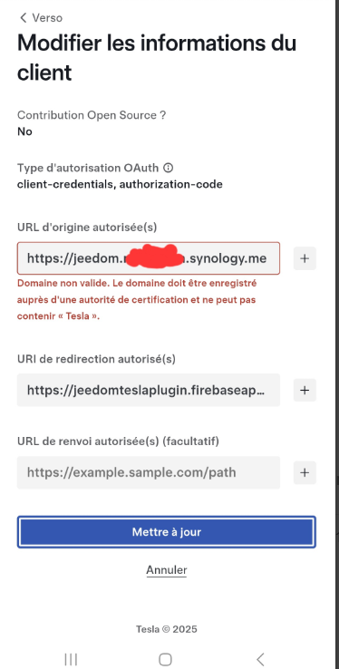

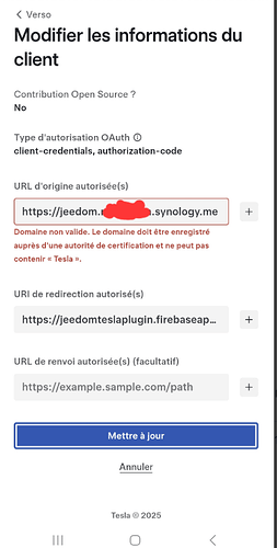

vu que mon adresse de jeedom (via Synology) ne semble pas convenir à tesla
je leurs ai fait un mail (fleetapisupport@tesla.com) pour voir s’ils peuvent m’aider!

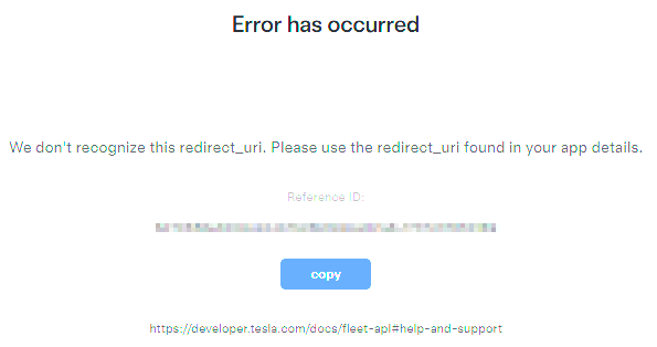

Perso je suis toujours bloqué avec la récupération des codes
« We don’t recognize this redirect_uri. Please use the redirect_uri found in your app details. »

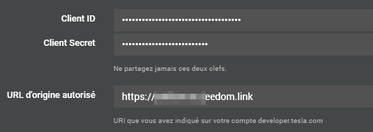

Avec ou sans les " / " , (DNS Jeedom).
et même avec ça, toujours la même fenêtre quand je clique sur le bouton "Récupérer mon code d’authentification

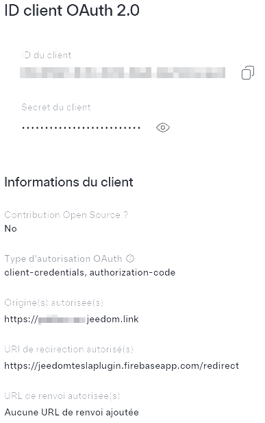

ma conf :
Peut-être une solution (voir message 33 de cngn) avec / en fin de redirection autorisée puisqu’il semble que tu aies déjà corrigé la partie DNS Jeedom.

Hello
Ajoute le / final après redirect dans le dashboard tesla

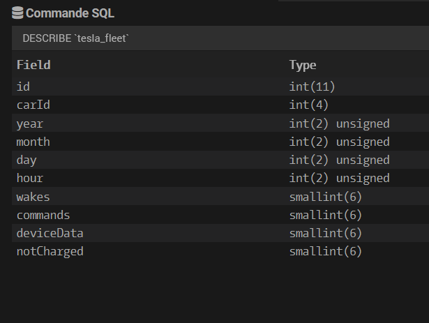

De mon coté avec la dernière beta, il reste cette erreur :
Error code : 42S22 (1054). Unknown column 'signals' in 'field list'  : SELECT `id`, `year`, `month`, `day`, `hour`, `carId`, `commands`, `wakes`, `signals`, `deviceData`, `notCharged` FROM tesla_fleet  WHERE carId = :carId AND year = :year AND month = :month AND day = :day AND hour = :hour
En effet la table tesla_fleet n’a pas de colonne signals :
personne n’utilise les adresses Synology avec le reverse proxy?
Désolé @monfiston, pas moi
