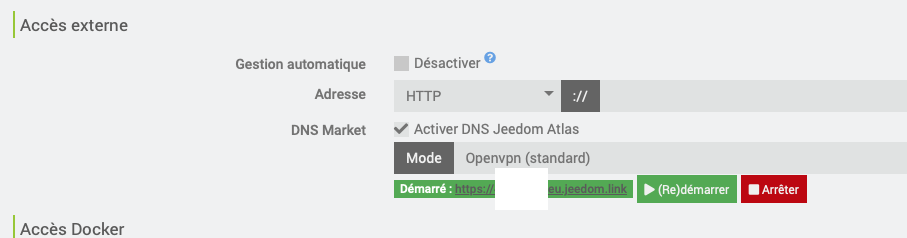

Est-ce que tu accèdes à to jeedom via https ?
Moi c est mon adresse de jeedom, qui a pourtant tous les certificats, que tesla refuse

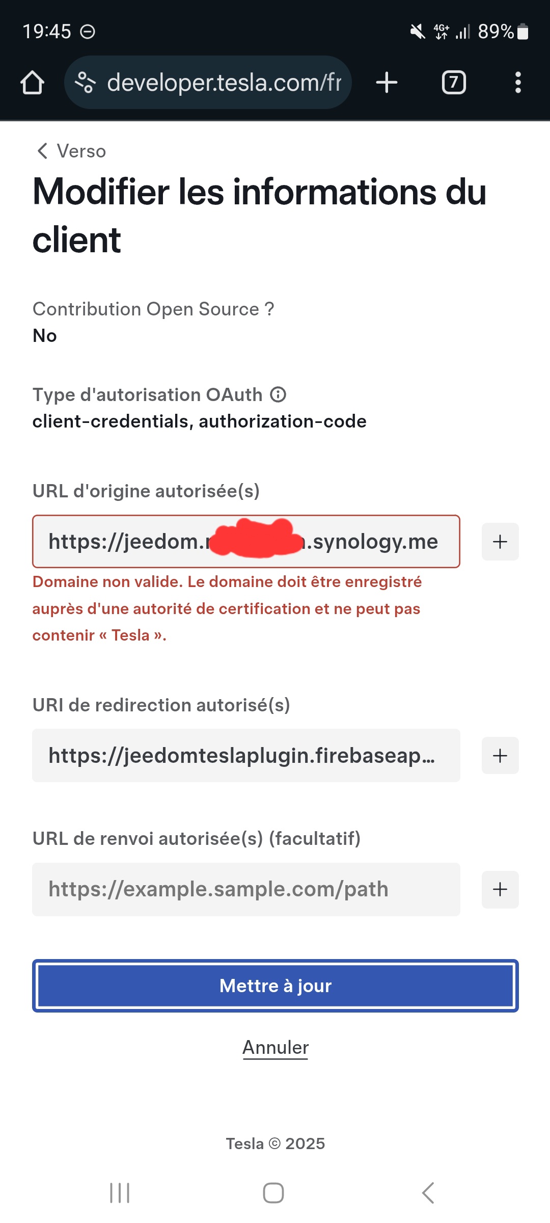

Oui je me connecte avec mon adresse: https://XXXXXXXX.eu.jeedom.link/index.php?v=d&p=dashboard et celle-ci est la même adresse que j’ai inscrite dans mon URL d’origine autorisé.
Et je retombe toujours sur la meme page d’erreur concernant l’URL autorisée ( URI de redirection autorisé(s): https://jeedomteslaplugin.firebaseapp.com/redirect/) : « We don’t recognize this redirect_uri. Please use the redirect_uri found in your app details ».

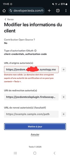

je tente la création du token API mais je reste bloqué à la page « Information sur l’application »
après avoir rempli les champs avec la doc du plugins, le bouton suivant ne fait rien, et pas de message d’erreur…
Vous avez rencontré ça aussi?
(bon en changeant l’url d’origine, il met une erreur…ddns.net semble perturber la verif de validation…)

En effet avec ddns j’ai eu le même souci. J’ai changé mon dns en zapto.org (même fournisseur), et là pas de souci j’ai pu avancer

Hello, merci pour les infos mais toujours pas mieux pour moi sans le « / » à la fin de l’url d’hébergement. https://XXXXXXXX.eu.jeedom.link
