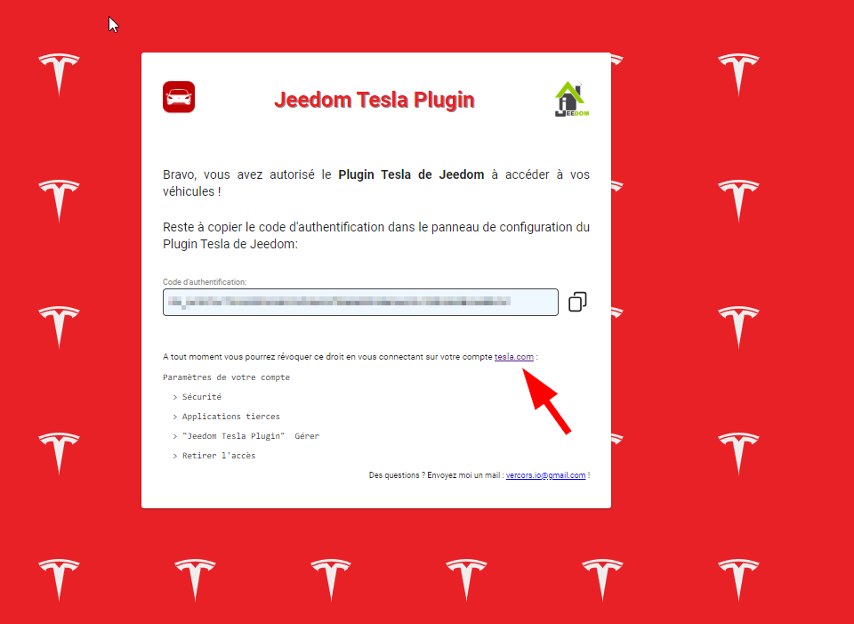

J’ai fait pas mal d’essai et de recherche mais impossible que le plugin communique avec le serveur tesla, la clé fourni par https://jeedomteslaplugin.firebaseapp.com/redirect/ est immédiatement effacé dès la sortie des paramètres…

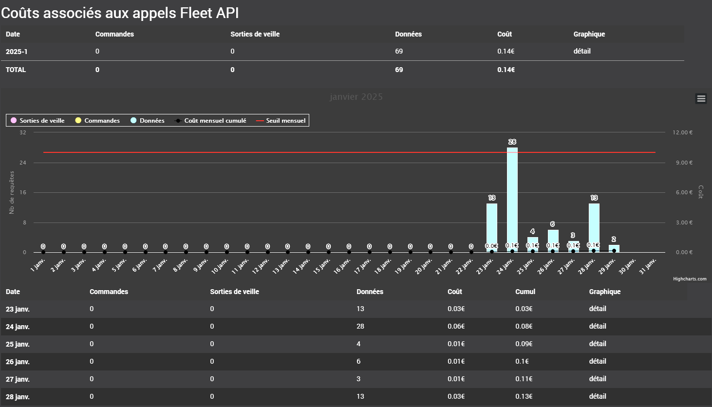

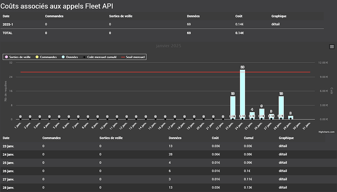

Autre truc étranges, j’ai des coûts LOLOL
Et ils sont absolument incohérents :
Oui le 24 j’ai fait pas mal d’essais de connexion et de demandes de clés… Mais sans aucuns succès…
Les coûts journalier en bas sont en centimes d’€ alors que dans le tableaux ça a changé, ils sont en €, c’est incohérent…

Concernant les coûts associés aux appels que vous avez partagés, cela m’a alerté et j’ai vérifié de mon côté. En effet, j’avais également des données enregistrées alors que je n’ai accès à rien.

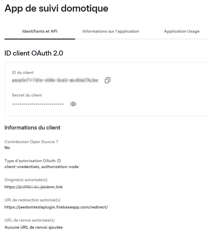

"Il s’agissait pour cette première partie d’être attentif à pas de " / " sur l’url d’hébergement et " / "sur l’url de redirection autorisé(s) :
Origine(s) autorisée(s) = <l’url où est hébergée jeedom sans / final sans port et qui doit débuter par « https:// » >
URI de redirection autorisé(s) = Welcome to Jeedom Tesla Plugin ! (avec le ‹ / › final) "

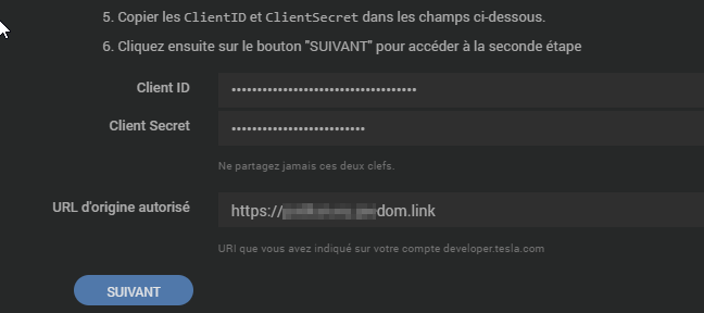

Merci @cngn pour l’info .link mais toujours dans l’impasse. Avec ou sans / , que ce soit sur le site developer tesla ou dans le plugin tesla, rien n’y fait…

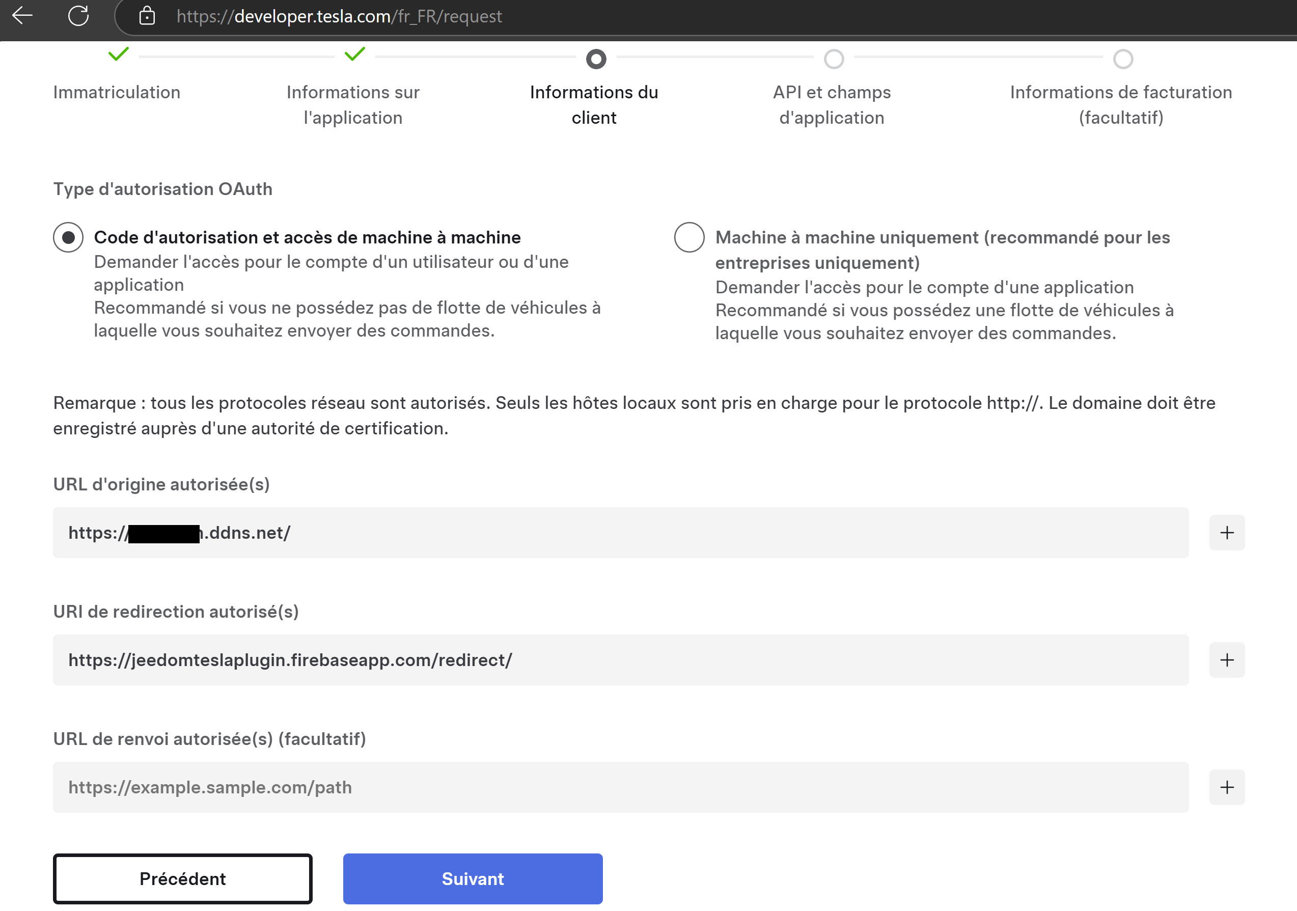

Voilà ce que j’ai mis :
Dans le plugin
Sur le site developer tesla :
J’ai refait une nouvelle API dans le doute.
Vous savez comment supprimer les API dans le compte developer du coup? car j’en ai 2 non fonctionnelle.

Pareil pour moi avec un ddns gratuit (ddns.net par noip).
J’ai carrément aucun message d’erreur sur le site mais le bouton « Suivant » est inopérant (testé sur différents navigateurs):

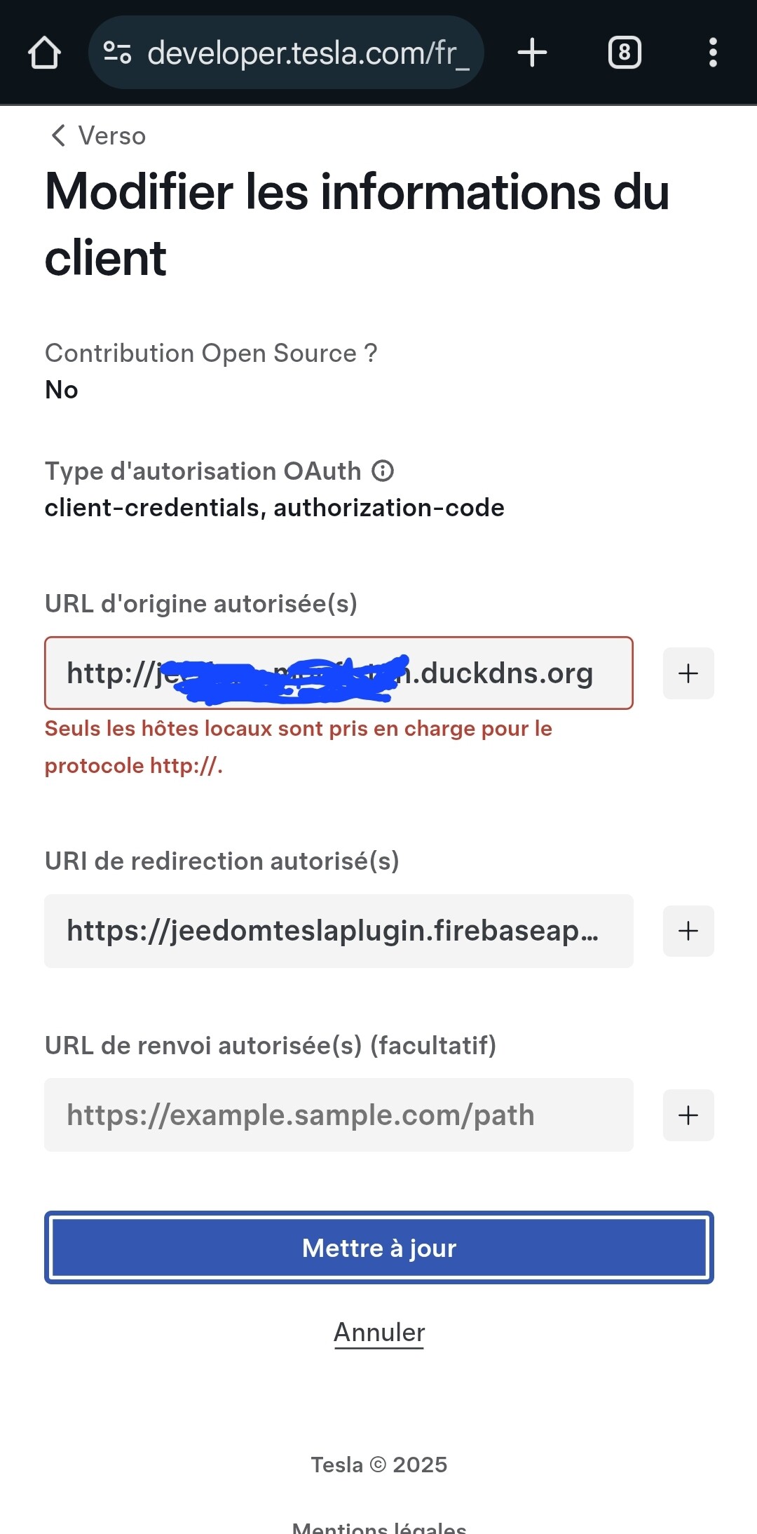

Comment tu as réussit avec duck dns, leur domaines est en http, il n y a pas le s et tesla me refuse le domaine aussi

Salut @monfiston,
Duck DNS ne fait que rediriger un nom vers une IP. Il se fout du protocole. C’est à ton jeedom d’accepter https.
