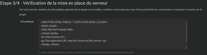

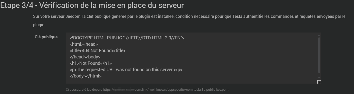

Depuis la dernière mise à jour beta, on a ce panneau, @vercors est-ce normal ? :
Hello @PaTiTan
Oui le plugin vérifie que la clé publique est bien en place. Ici ce n’est pas le cas.
le texte dans cette « boite » devrait être du type :
-----BEGIN PUBLIC KEY-----
abcdefghijklmnopqrstuvwxyz/0123456789+ABCDEFGHIJKLMNOPQRSTUVWXYZ
ABCDEFGHIJKLMNOPQRSTUVWXYZ+abcdefghijklmnopqrstuvwxyz12345==
-----END PUBLIC KEY-----

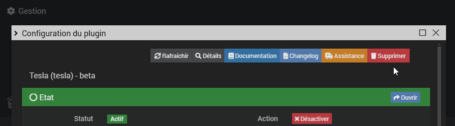

@znation et les autres,
Après suppression du plugin dans jeedom (bouton rouge), donc suppression du véhicule, tout remarche après la réinstallation de la Beta.
Merci @vercors !!

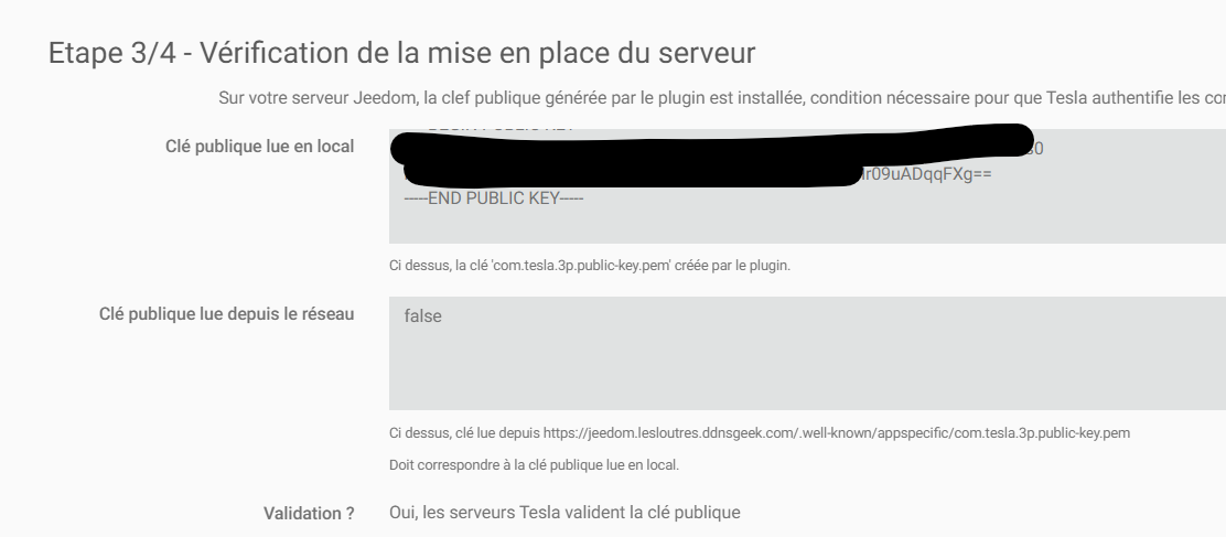

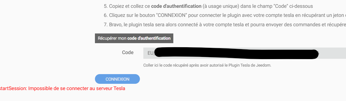

J’ai tenté de le reinstall, c’est mieux pour la partie certificat qui m’a l’air correcte lue en local, mais rien depuis le réseau … mon url est bien sur accessible
Mais j’ai l’erreur impossible de se connecter au serveur tesla (j’ai tenté les autres régions mais c’est pareil).

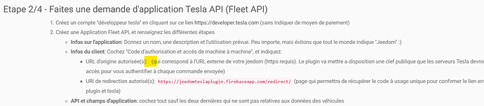

J’ai remarqué aussi qu’avec la dernière beta (v3.3.2-beta.347.230), je n’ai plus d’affiché mon URL d’origine autorisée
Essai avec la stable, et mets à jour en béta après avoir fait la config et établit la connexion
Avec la stable puis en ecrasant par haut dessus c’est mieux desormais la clé publique lue depuis le réseau est identique à celle en local.
Je suis connecté et mon vehicule semble découvert, à suivre.

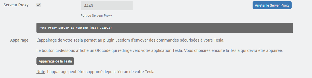

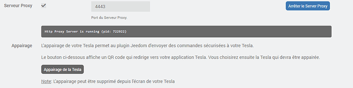

Au niveau de ton véhicule, tu dois activer le proxy, et faire la procédure d’appairage de ta Tesla
