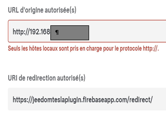

Merci de la réponse!
Je précise un peu les choses. J’ai bien lu en entier le sujet et fais la manoeuvre « Alter Tab » mais en ce qui me concerne ça bloque avant:
D’où ma question sur le https et le nom de domaine…
Hello @feder80
Oui il est nécessaire d’avoir une URL en https pour que les serveurs tesla puissent identifier que les commandes envoyées soient bien sécurisées.
Il y a des tutos qui indiquent comment faire pour accéder a son jeedom depuis l’exterieur en https !

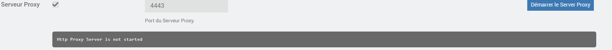

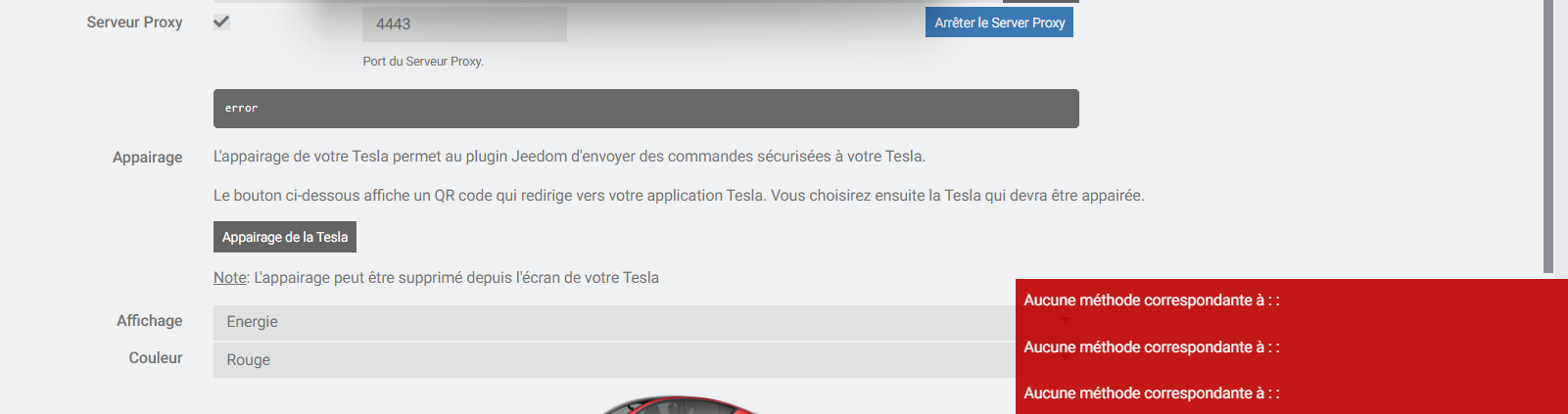

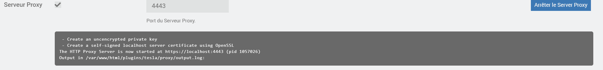

j’ai un probleme avec le lancement du serveur proxy.
Celui ci se lance bien :
Mais si je fais enregistrement ou si je retourne a la page d’accueil, celui ci se déconnecte du serveur.
Je suis incapable de garder ce serveur proxy connecté

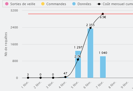

Cependant, je ne peux toujours pas accéder aux commandes de la voiture. Lorsque je lance le serveur proxy, j’obtiens cette erreur :
« La requête ‹ vehicle_data › ne peut aboutir car le coût associé aux accès aux serveurs Tesla a atteint ce mois le seuil des 9.5€ fixé dans Jeedom. »
Or, je n’ai pourtant jamais pu utiliser le plugin depuis la bascule vers l’API payante.
Merci à vous.
