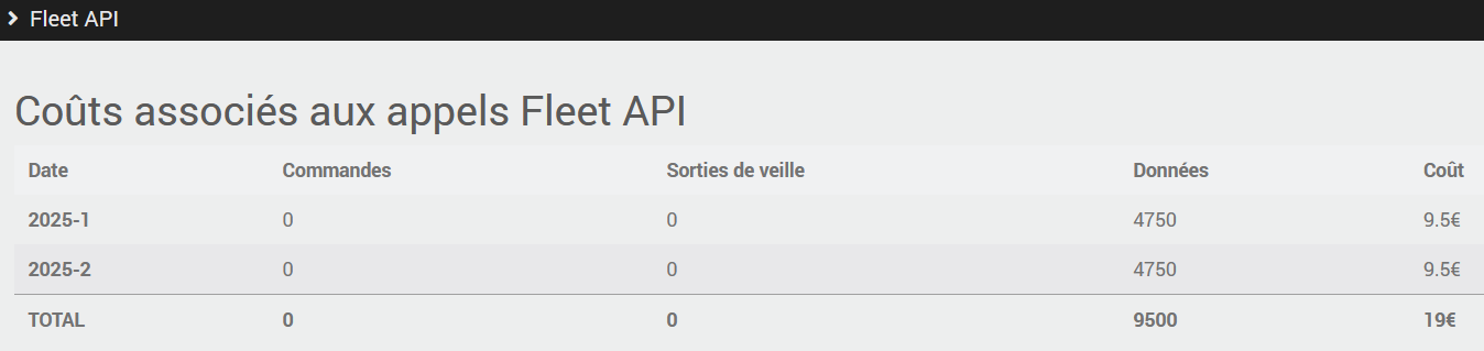

De mon côté, j’ai réussi à me connecter à la voiture mais j’ai atteint direct les 9,5 euros donc c’est bloqué. Pourtant j’ai desactivé le tracking et je fais un scénario avec un minimum de requêtes:
Plugin à jour (3.3.5.)
Je ne me sers du plugin que pour la recharge solaire donc dans mon scenario je ne communique avec la voiture que quand il y a suffisamment de soleil (ce qui n’est pas fréquent en ce moment…) Tout ça pour minimiser les requêtes donc qu’est ce qui m’échappe?
Personnellement j’avais le proxy en erreur au moment d’appairer la tesla. Et j’ai remarqué que le plugin m’affiche également 9.50€ et 4750 requêtes. Je me suis dit que c’était peut être lié au blocage du proxy direct au paramétrage ? Sur l’API Tesla je semblait être a 0 requêtes & données.
Du coup pour tester j’ai augmenté le plafond du montant des dépenses mensuelles pour les requêtes dans la page de paramétrage du plugin et hop tesla connectée et yolo les données :slight_smile:
Si cela peut aider :slight_smile:
Bonne journée et merci encore @vercors !!!

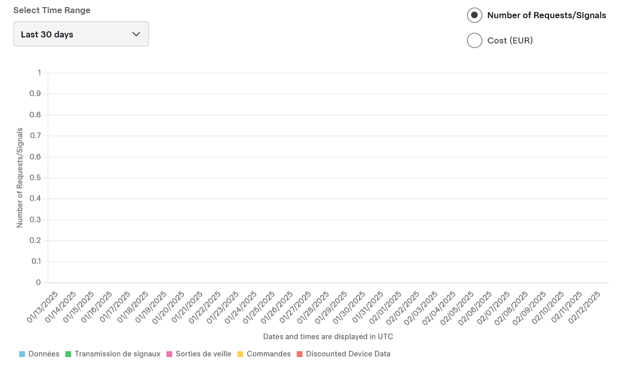

J’essaie toujours de comprendre où il peut y avoir 4750 données en 1 journée. Ci-joint le log du plugin de cette journée:
Précision: sur cette journée, je n’étais pas encore connecté sur l’API fleet d’où les erreurs. Est ce que ca peut expliquer les 4750 données?

Hello @feder80
Que dit le dashboard de ton compte tesla ?
Il faut que je corrige le souci du duplicate

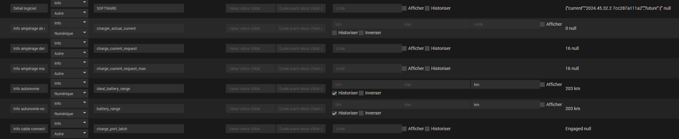

Depuis la dernière beta, je n’ai plus de souci de connexion (j’ai dû désinstaller et réinstaller le plugin). Toutes les infos ont l’air OK, mais avec un « null » derrière certaines valeurs (par exemple ‹ Info ampérage de recharge › = 7 null - alors que ‹ Info autonomie › = 182 km).
Par contre les commandes semblent inopérantes : genre l’ampérage de recharge.

Pour info, le plugin m’indiquer 65 requêtes vers l’API, et depuis mon Dashboard TESLA j’en suis à 52.
On s’approche de la solution :slight_smile:

pour le « 7 null » je vais regarder

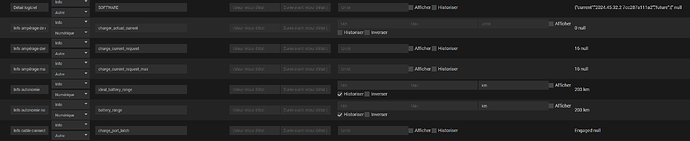

Je viens de faire la dernière MAJ du plugin et il y a toujours des « null » à certains endroits
Voila un petit exemple :

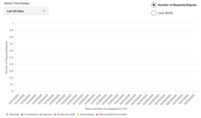

Bonjour Vercors et merci pour l’aide!
Le dashboard Tesla confirme qu’il n’y a eu aucune donnée transmise (puisque je n’étais pas connecté):

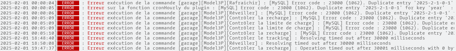

En réponse à Tonio16 (merci également car je ne savais pas comment faire!):
0390|[2025-02-01 00:00:04] ERROR  : Erreur exécution de la commande [garage][Model3P][Rafraichir] : [MySQL] Error code : 23000 (1062). Duplicate entry '2025-2-1-0-1' for key 'year'  : INSERT INTO `tesla_fleet` SET `id` = :id, `year` = :year, `month` = :month, `day` = :day, `hour` = :hour, `carId` = :carId, `commands` = :commands, `wakes` = :wakes, `signals` = :signals, `deviceData` = :deviceData, `notCharged` = :notCharged
0391|[2025-02-01 00:00:05] ERROR  : Erreur sur la fonction cronHourly du plugin : [MySQL] Error code : 23000 (1062). Duplicate entry '2025-2-1-0-1' for key 'year'  : INSERT INTO `tesla_fleet` SET `id` = :id, `year` = :year, `month` = :month, `day` = :day, `hour` = :hour, `carId` = :carId, `commands` = :commands, `wakes` = :wakes, `signals` = :signals, `deviceData` = :deviceData, `notCharged` = :notCharged
0392|[2025-02-01 00:00:06] ERROR  : Erreur exécution de la commande [garage][Model3P][Réveiller] : [MySQL] Error code : 23000 (1062). Duplicate entry '2025-2-1-0-1' for key 'year'  : INSERT INTO `tesla_fleet` SET `id` = :id, `year` = :year, `month` = :month, `day` = :day, `hour` = :hour, `carId` = :carId, `commands` = :commands, `wakes` = :wakes, `signals` = :signals, `deviceData` = :deviceData, `notCharged` = :notCharged
0393|[2025-02-01 00:05:09] ERROR  : Erreur exécution de la commande [garage][Model3P][Contrôler la recharge] : [MySQL] Error code : 23000 (1062). Duplicate entry '2025-2-1-0-1' for key 'year'  : INSERT INTO `tesla_fleet` SET `id` = :id, `year` = :year, `month` = :month, `day` = :day, `hour` = :hour, `carId` = :carId, `commands` = :commands, `wakes` = :wakes, `signals` = :signals, `deviceData` = :deviceData, `notCharged` = :notCharged
0394|[2025-02-01 00:05:09] ERROR  : Erreur exécution de la commande [garage][Model3P][Contrôler la limite de charge] : [MySQL] Error code : 23000 (1062). Duplicate entry '2025-2-1-0-1' for key 'year'  : INSERT INTO `tesla_fleet` SET `id` = :id, `year` = :year, `month` = :month, `day` = :day, `hour` = :hour, `carId` = :carId, `commands` = :commands, `wakes` = :wakes, `signals` = :signals, `deviceData` = :deviceData, `notCharged` = :notCharged
0395|[2025-02-01 00:05:09] ERROR  : Erreur exécution de la commande [garage][Model3P][Contrôler la limite de charge] : [MySQL] Error code : 23000 (1062). Duplicate entry '2025-2-1-0-1' for key 'year'  : INSERT INTO `tesla_fleet` SET `id` = :id, `year` = :year, `month` = :month, `day` = :day, `hour` = :hour, `carId` = :carId, `commands` = :commands, `wakes` = :wakes, `signals` = :signals, `deviceData` = :deviceData, `notCharged` = :notCharged
0396|[2025-02-01 00:05:10] ERROR  : Erreur exécution de la commande [garage][Model3P][Contrôler la recharge] : [MySQL] Error code : 23000 (1062). Duplicate entry '2025-2-1-0-1' for key 'year'  : INSERT INTO `tesla_fleet` SET `id` = :id, `year` = :year, `month` = :month, `day` = :day, `hour` = :hour, `carId` = :carId, `commands` = :commands, `wakes` = :wakes, `signals` = :signals, `deviceData` = :deviceData, `notCharged` = :notCharged
0397|[2025-02-01 18:48:40] ERROR  : Erreur exécution de la commande [garage][Model3P][Contrôler le tracking] : Resolving timed out after 30000 milliseconds
0398|[2025-02-01 18:50:08] ERROR  : Erreur exécution de la commande [garage][Model3P][Réveiller] : Resolving timed out after 30000 milliseconds
0399|[2025-02-01 19:47:37] ERROR  : Erreur exécution de la commande [garage][Model3P][Contrôler la recharge] : Operation timed out after 30001 milliseconds with 0 bytes received
0400|[2025-02-02 00:00:02] ERROR  : Erreur exécution de la commande [garage][Model3P][Contrôler la limite de charge] : [MySQL] Error code : 23000 (1062). Duplicate entry '2025-2-2-0-1' for key 'year'  : INSERT INTO `tesla_fleet` SET `id` = :id, `year` = :year, `month` = :month, `day` = :day, `hour` = :hour, `carId` = :carId, `commands` = :commands, `wakes` = :wakes, `signals` = :signals, `deviceData` = :deviceData, `notCharged` = :notCharged
0401|[2025-02-02 00:00:03] ERROR  : Erreur exécution de la commande [garage][Model3P][Contrôler la limite de charge] : [MySQL] Error code : 23000 (1062). Duplicate entry '2025-2-2-0-1' for key 'year'  : INSERT INTO `tesla_fleet` SET `id` = :id, `year` = :year, `month` = :month, `day` = :day, `hour` = :hour, `carId` = :carId, `commands` = :commands, `wakes` = :wakes, `signals` = :signals, `deviceData` = :deviceData, `notCharged` = :notCharged
0402|[2025-02-02 00:00:03] ERROR  : Erreur exécution de la commande [garage][Model3P][Contrôler la recharge] : [MySQL] Error code : 23000 (1062). Duplicate entry '2025-2-2-0-1' for key 'year'  : INSERT INTO `tesla_fleet` SET `id` = :id, `year` = :year, `month` = :month, `day` = :day, `hour` = :hour, `carId` = :carId, `commands` = :commands, `wakes` = :wakes, `signals` = :signals, `deviceData` = :deviceData, `notCharged` = :notCharged
0403|[2025-02-03 00:00:02] ERROR  : Erreur exécution de la commande [garage][Model3P][Réveiller] : [MySQL] Error code : 23000 (1062). Duplicate entry '2025-2-3-0-1' for key 'year'  : INSERT INTO `tesla_fleet` SET `id` = :id, `year` = :year, `month` = :month, `day` = :day, `hour` = :hour, `carId` = :carId, `commands` = :commands, `wakes` = :wakes, `signals` = :signals, `deviceData` = :deviceData, `notCharged` = :notCharged
