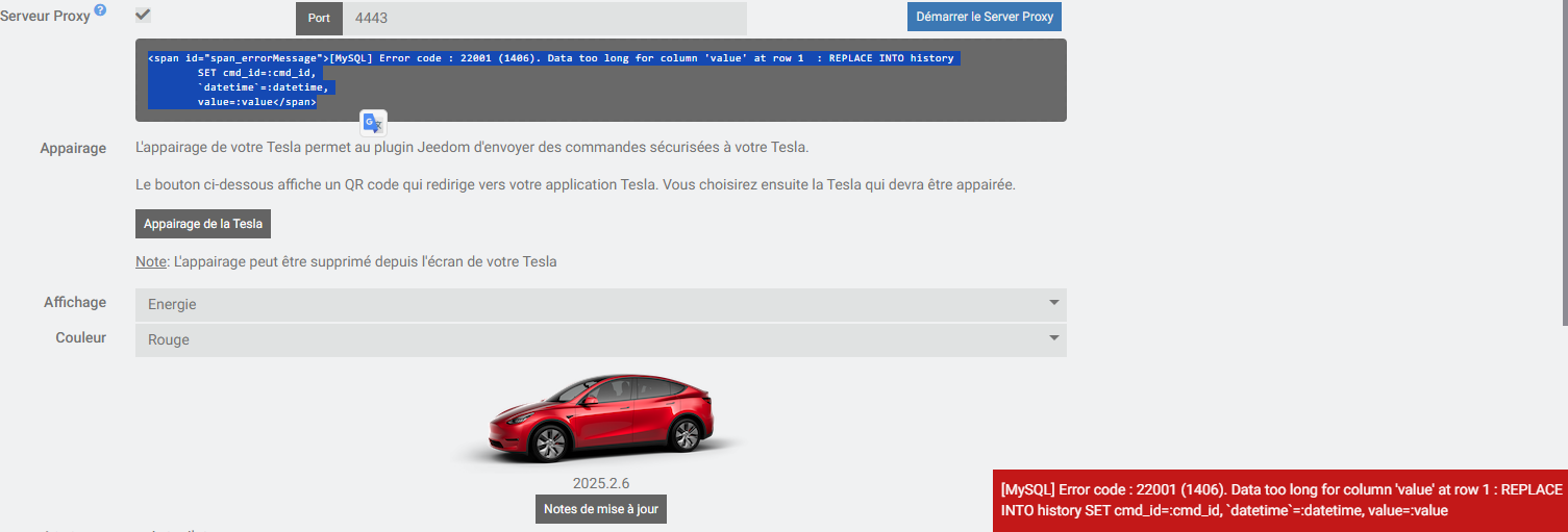

Toujours spammé avec la dernière beta (2025-02-23 20:54:31) :
Erreur sur la fonction cronHourly du plugin : [MySQL] Error code : 22001 (1406). Data too long for column 'value' at row 1 : REPLACE INTO history SET cmd_id=:cmd_id, `datetime`=:datetime, value=:value	Log tesla
Erreur exécution de la commande [Voiture][Tesla Y Perf][Rafraichir] : [MySQL] Error code : 22001 (1406). Data too long for column 'value' at row 1 : REPLACE INTO history SET cmd_id=:cmd_id, `datetime`=:datetime, value=:value
idem quand je demarre le serveur proxy :
<span id="span_errorMessage">[MySQL] Error code : 22001 (1406). Data too long for column 'value' at row 1  : REPLACE INTO history
        SET cmd_id=:cmd_id,
        value=:value</span>
:face_with_raised_eyebrow:

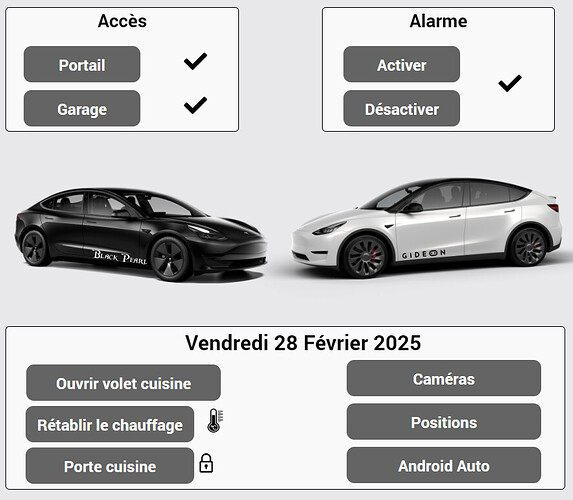

Pour ma part, j’ai toujours utilisé un design mis en favoris du navigateur de mes deux véhicules, et en trois cliques j’ouvre mon portail depuis l’écran :slight_smile:
Et ça évite que le portail s’ouvre quand je passe dans la rue sans m’arrêter pour aller à la ferme au bout de la rue… Ou quand je vois mes chiens dehors en attendant que je prévienne ma femme que j’arrive pour qu’elle les rentrent…
Oui le badge du portail ouvre bien aussi, mais c’était quand même le pied de savoir que la maison savait que la voiture approche, ouvre le portail et annonce son arrivée.
