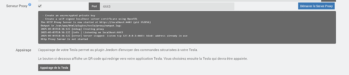

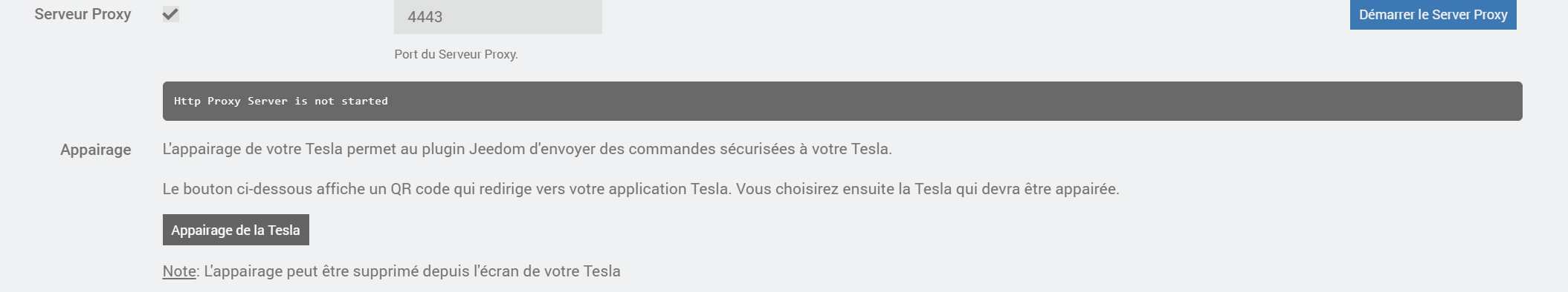

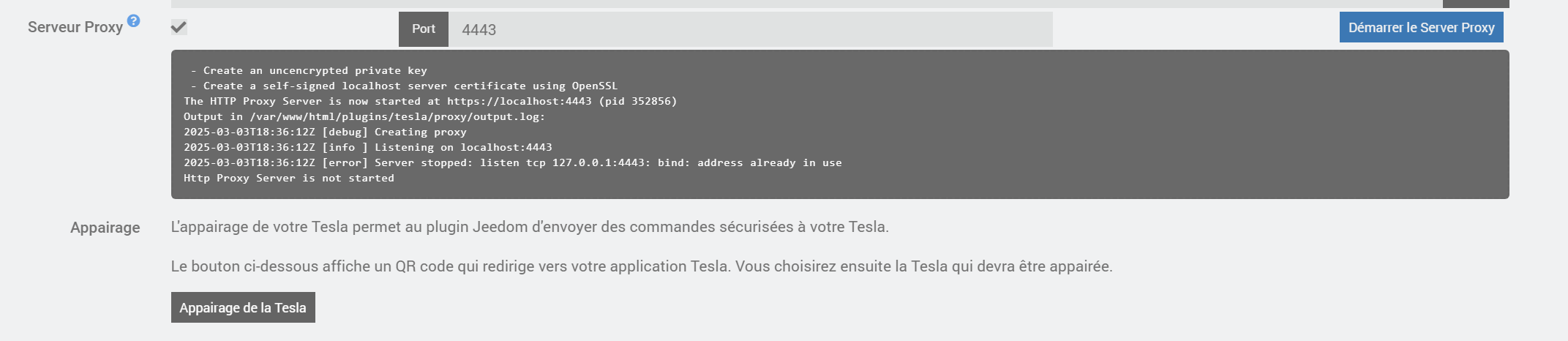

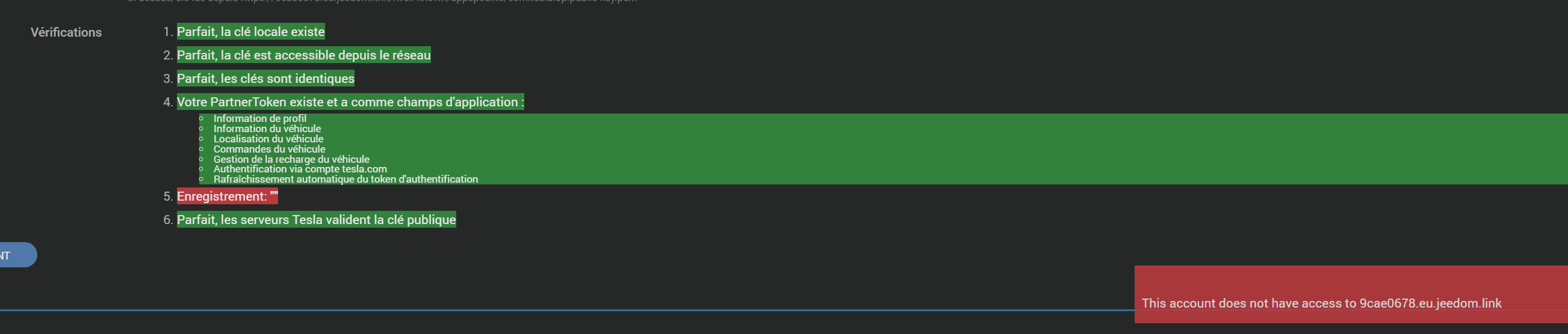

Bonsoir a tous, ne pouvant toujours pas garder ce proxy en route, j’ai décidé de desinstaller / reinstaller le plugin.
et là impossible de s’enregistrer :
J’ai pourtant reutiliser les memes identifiants
pour mon portail, j’utilise l’application et le plugin jeemate qui fonctionne parfaitement
tu crées une zone, et avec un scénario quand tu rentres dans la zone, le portail s’ouvre,…
J’ai enfin reussi a valider l’enregistrement.
Mais toujours ce probleme de proxy qui ne reste pas activé, alors qu’avant janvier cela fonctionnait sans soucis :disappointed: :disappointed: :disappointed:
et une fois « enregistré »
J’ai ensuite installé la version beta de l’appli, voici ce que ca me donne :
Bon, ca avance…

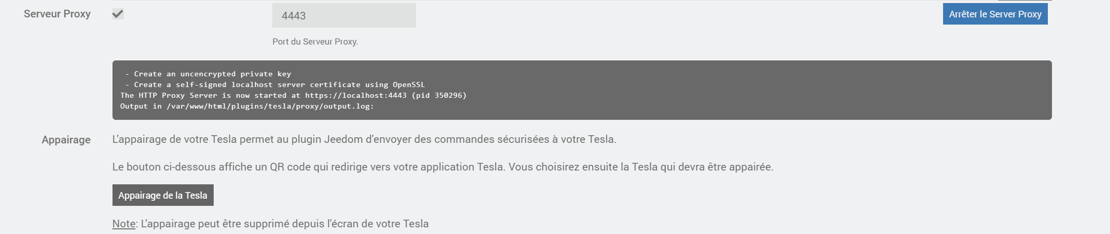

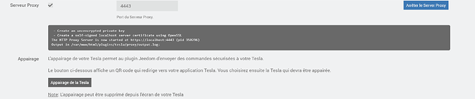

J’ai fait un nettoyage + vidage de cache du jeedom ainsi qu’un redemarrage de celui ci.
Le proxy se connecte enfin et reste actif.
En revanche le compteur s’affole assez vite alors que le tracking est bien décoché.

Le log http.error m’indique:
0549|[Sat Mar 08 10:50:24.794501 2025] [php7:warn] [pid 19328] [client 92.133.103.16:59921] PHP Warning:  rename(/var/www/html/core/class/../../plugins/tesla/3rdparty/vehicle-command/arm/tesla-http-proxy): failed to open stream: Text file busy in /var/www/html/core/php/utils.inc.php on line 611
0550|[Sat Mar 08 10:50:24.794750 2025] [php7:warn] [pid 19328] [client 92.133.103.16:59921] PHP Warning:  rename(/tmp/jeedom/market/tesla//3rdparty/vehicle-command/arm/tesla-http-proxy,/var/www/html/core/class/../../plugins/tesla/3rdparty/vehicle-command/arm/tesla-http-proxy): No such file or directory in /var/www/html/core/php/utils.inc.php on line 611
Quelqu’un a-t-il dejà resolu ce genre de problème?

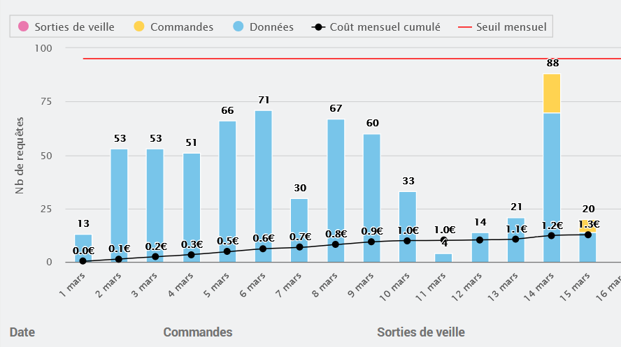

Bonjour, j’avais tenté d’ouvrir un sujet pour avoir un état d’avancement synthétique du plugin, mais ça n’a pas eu l’effet escompté. Il est en effet difficile de suivre ce thread en détail tant il est riche.

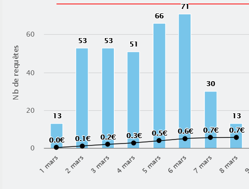

Du coup, quelle est la situation ? est ce que je peux réactiver le plugin (version stable/fonctionnelle) et est ce que la consommation en appel d’API est raisonnable ? J’ai cru comprendre qu’à peine activé, la limite peut vite être atteinte (et je suis conscient que ça ne vient pas forcément du plugin lui même). Du coup, si la limite est atteinte en qques jours, ça restreint l’intérêt…
merci d’avance pour votre réponse :slight_smile:
Tout dépend de l’usage. En ce qui me concerne, je ne l’utilise que pour la recharge solaire et ça semble jouable:
Avec une journée comme hier à titre d’exemple où il y a eu pas mal de commandes car il faisait plutôt beau temps.
Tout n’est pas encore réglé car je n’arrive pas encore à reveiller la voiture alors que ça fonctionnait avant.En fait le plugin considère que la voiture est toujours en éveillée alors qu’elle ne l’est pas.
par contre l’utilisation du tracking est tout a fait hors de propos, donc plus moyen de réagir en fonction du lieu du véhicule, mais biensûr ce n’est à cause du plugin qui est par ailleurs formidable.
