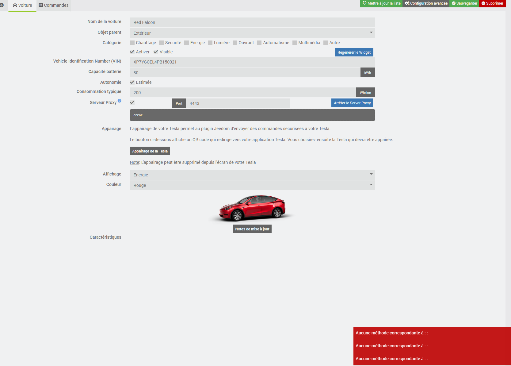

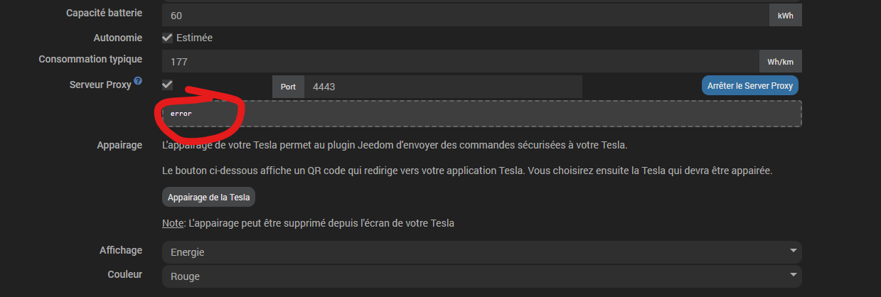

Etrange parce que je viens d’envoyer commande de réveil et départ de charge et ça fonctionne même si ça indique ça :

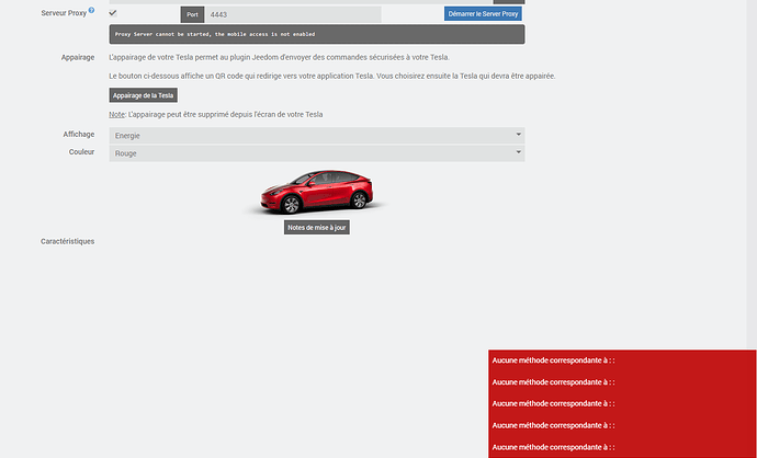

il me marque bien que le proxy est activé maintenant sans les messages en rouge en bas de page, pourtant je n’ai plus retouché à la config par contre je crois qu’il a renouvelé le token depuis, peut être l’explication.
pour info, le proxy marque error mais les commandes fonctionnent quand même…

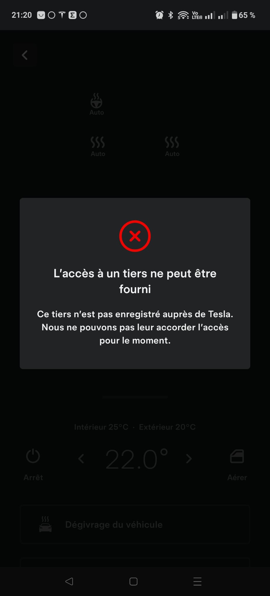

Le proxy ne redémarre pas, ça demande l’appairage et quand je le fais, ça indique que le tiers n’est pas enregistré auprès de Tesla !
EDIT: ça remarche, en refaisant l’appairage sur la première voiture, le proxy redémarre sur les 2 !

j’ai sorti une version beta 3.3.8-beta.388.237 qui corrige le souci qui faisait apparaître ces messages en rouge.

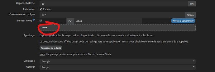

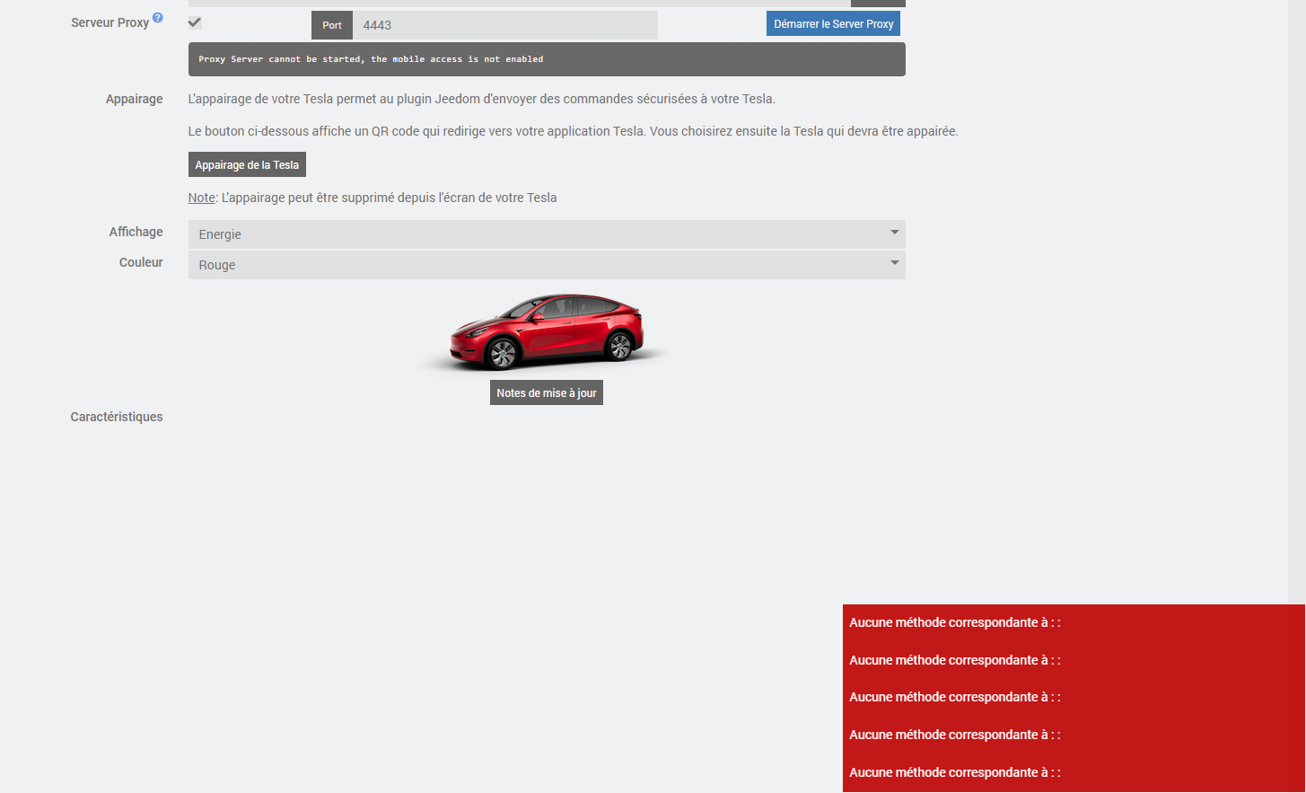

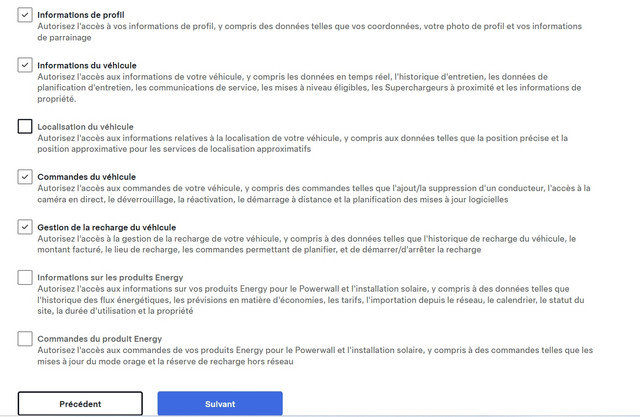

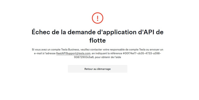

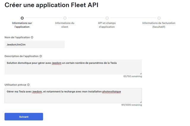

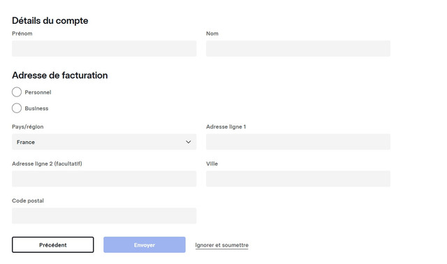

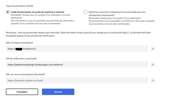

Je me permets de faire appel à tes lumières, je ne parviens pas à faire une demande d’application Tesla API…
Voici les captures d’écran :
01
02
03
04
05
Je précise que les ports 80/443 de la Freebox sont ouverts et redirigés vers Jeedom
Une idée de la raison de cet échec de création ?
cela ressemble furieusement au problème que j’ai décrit hier dans mon post « Appairage 2 ème Tesla impossible »…
Bon, désolé pour cette question bête.
Il suffisait de mettre à jour mes plugins Jeedom…
Tout est résolu, j’ai réussi à aller au bout ! :slight_smile:

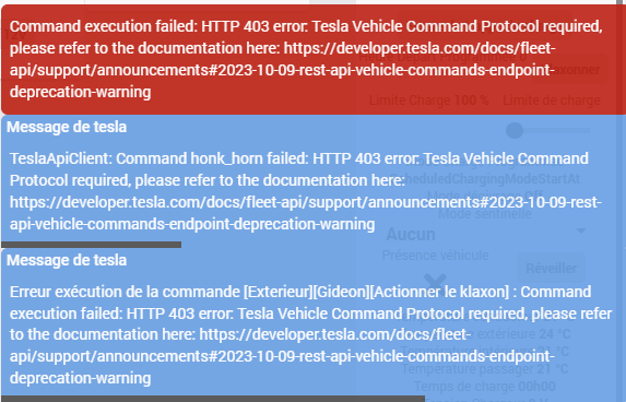

Salut Vercors,
Depuis quelques semaines j’ai des erreurs sur les commandes envoyées à mes véhicules.
Par exemple quand j’essai de klaxonner :
Je suis passé sur la dernière béta (Version: 3.3.10-beta.418.264) et relancé l’installation des dépendances, vérifié que le proxy est en marche et j’ai refait une association du véhicule, mais rien n’y fait. Tout semble bien configuré et en route mais ça ne fonctionne pas…
Même problème sur mes deux véhicules.
Qu’est ce que je peux tester d’autre ?
Hello @dcat ,
J’ai corrigé ce matin un souci sur les commandes signées.
Est-ce que tu peux installer et tester la dernière version beta : 3.3.10-beta.419.264 ?
Merci !
