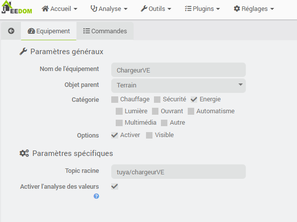

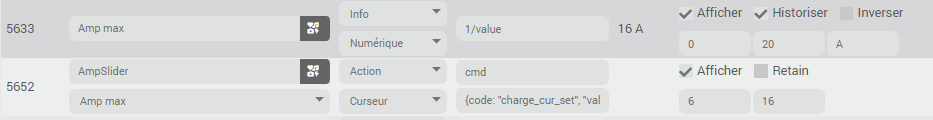

Si tout est ok, il devrait y avoir une remontée dans le plugin mqtt de Jeedom soit en auto-découverte soit en l’ajoutant à la main avec le bon topic racine : MQTT_TOPIC et en cochant Activer l’analyse des valeurs pour récupérer les commandes simplement.
Pour le reste c’est comme tout équipement mqtt, vous pouvez l’afficher sur Jeedom mais pour l’instant vous ne recevez l’info que si vous avez lancé le script, on va donc automatiser ça.

Dans la partie Jeedom, pour l’équipement on peut envoyer des commandes, pour cela on lui ajoute une commande de type action vers le topic MQTT_TOPIC_CMD :
Ici c’est un slider pour modifier l’ampérage du chargeur, le code est :
{code: "charge_cur_set", "value": #slider#}
attention à bien retirer les " autour de code, #slider# récupère la valeur. Il ne reste plus qu’à bouger le slider et vérifier le résultat ! :wink:
