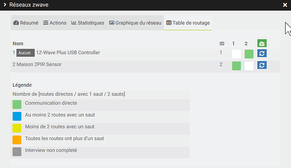

je confirme, la restauration s’est bien passée sur le stick USB Aeon. ( j’ai fait un test avec la config minimum ci-dessous, à savoir le module que j’avais inclu sur la carte zwave de la smart )
J’ai ensuite fait un test avec le backup de mon réseau de prod ( 40 noeuds zwave )
  • Sur la clef Aeon Stick Gen5 : Ok
  • Sur le module zwave jeedom smart reçu vide : Ok
Dans les deux cas, redémarrage de la smart, lancement du réseau zwave et vérification du coté fonctionnel ( allumage / extinction de lampes )
@Sattaz, le module zwave de la smart est donc bien utilisable avec Zwave cloner.
