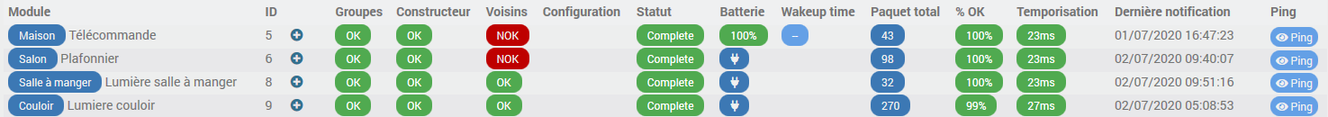

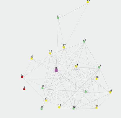

Hier j’ai ajouté 2 modules zwave parfaitement reconnus et fonctionnels mais dans le graphique réseau il ne sont pas associés au contrôleur… Modules 5 et 6
J’ai tenté de soigner le réseau mais c’est toujours pareil…
Avez-vous eu ce cas ?
Comment résoudre ce problème ?
