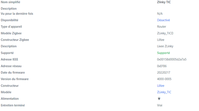

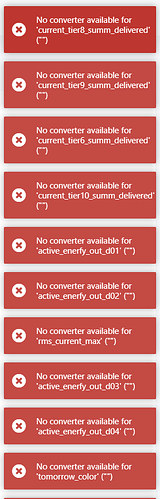

j’ai mis a jour en OTA le zlinky je suis en 4000-0005 sauf que maintenant j’ai plus rien qui remonte et j’ai des erreru No converter available for PARTOUT !!
quelqu’un a une idée car la j’ai envie de me pendre
Ben, j’ai fait comme toi il y a 15 jours : mise à jour OTA, le zlinky est passé en 4000-0005 du 17/02/2022, et tout fonctionne correctement …
L’ancienne version était indiquée 4000, du 01/04/2021.
Je me doute que ca ne corrige pas ton problème, mais ce n’est pas cette version qui est vérolée.
Il y a peut-être eu un problème lors de la mise à jour ?

Ca a fonctionné pour tous les équipements, sauf le Zlinky_TIC. Je l’ai bien appairé, il dialogue bien avec le zzh!, le lqi remonte bien, mais aucun autre attribut ne remonte ; et j’ai les mêmes erreurs que toi, du genre :
No converter available for 'current_summ-delivered' ("")
J’ai d’abord pensé à un problème lié à une éventuelle nouvelle version de zigbee2mqtt qui serait bugguée, puisque le message indique que zigbee2mqtt ne trouvait pas de ‹ converter › pour les attributs du Zlinky_TIC.
Après pas mal de recherches, je me suis apercu que dans ces messages, il y avait toujours cela à la fin : («  »)
Ca correspond à la donnée que le converter doit traiter ; dans le cas de l’attribut ‹ current_summ-delivered ›, ca devrait être une donnée numérique, alors qu’il est vide.
C’est cela qui provoque les messages d’erreur.
Donc, ces messages viennent du fait que les données ne remontent pas du Zlinky_TIC, et qu’il n’y a plus d’historique, puisque j’ai viré l’ancien fichier state.json.
Les données ne remontent pas, parce que j’ai mis ‹ measurement_poll_interval › à -1 (ce paramètre a été maintenu lors de la manip, car il se trouve dans le fichier configuration.yaml), mais les ajustements que j’avais mis dans l’onglet ‹ rapport › n’ont pas été maintenus ; je suppose qu’ils sont mémorisés dans le fichier database.db. Voir mon post un peu plus haut dans ce sujet.
J’ai passé ‹ measurement_poll_interval › à 300 (la valeur -1 est probablement inappropriée), et j’ai reparamétré les attributs de l’onglet ‹ rapport › comme dans mon post précédent.
redémarrage du démon, et tout est rentré dans l’ordre …

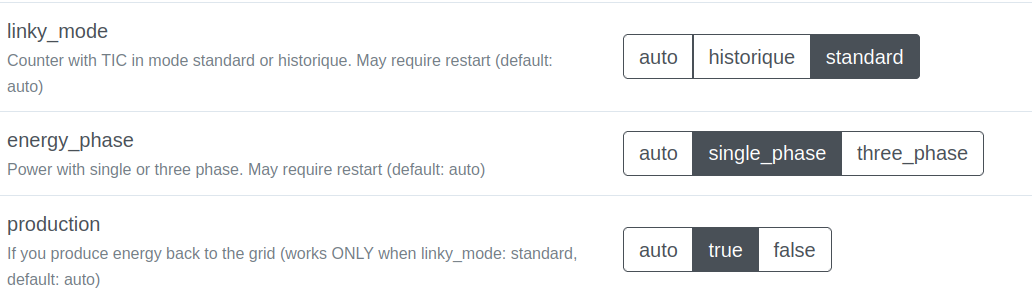

Bonjour, je viens d’inclure ce module dans Zigbee2mqtt.
Je suis en mode historique sur mon linky.
Mais je n’ai pas de remonté du compteur d’injection.
Capture d’écran 2022-05-26 110805
J’ai une mise à jour OTA sur le module, elle est en cours mais je ne sais pas si cela va changer les remontées…
Est ce que j’ai une manip à faire où un paramètre à changer?
Cordialement
bonjour,
Non les injections ne sont qu’en mode standard
il te faut demander un changement de mode à ton fournisseur.
une fois fait tu retrouvera ton injection sous :
EAIT Total active power injected
specific setting

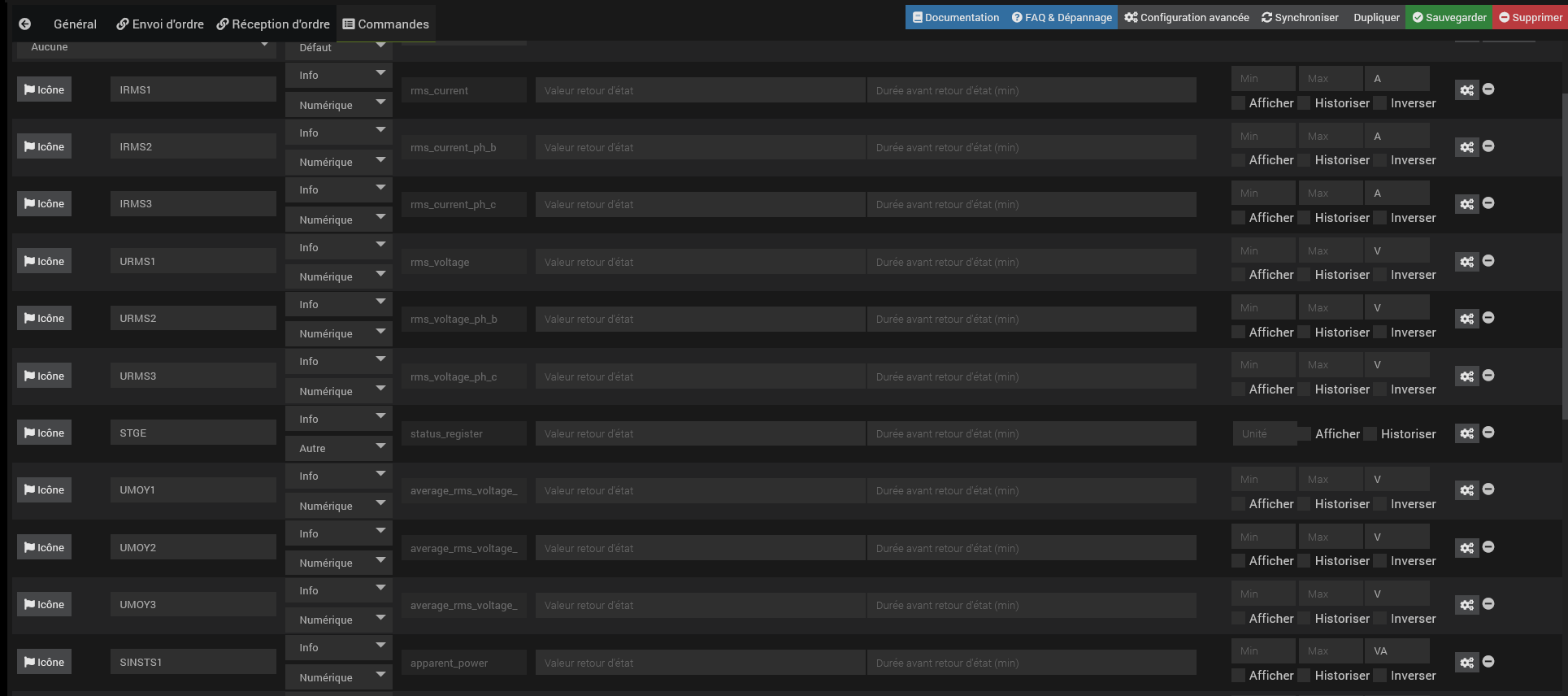

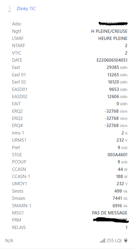

A quelle fréquence remonte l’index « BASE » chez vous ?

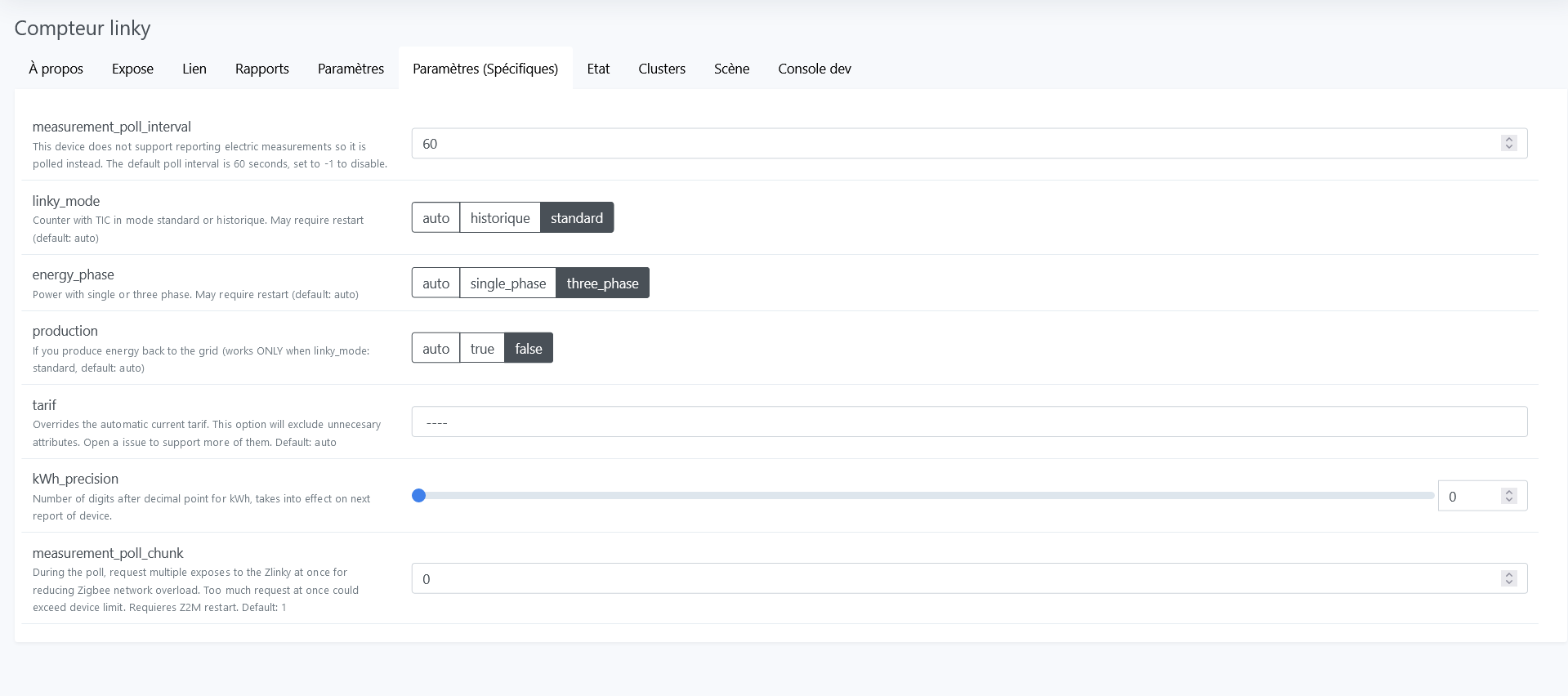

Plus précisemment dans Z2M j’ai réglé les paramètres sur standard, triphasé et sans injection ce qui correspond à mon installation.
Les commandes correspondent bien a du triphasé mais je n’ai aucune commande dans zigbeelinker qui me permet de relever l’index de consommation. Comment puis-je l’ajouter sachant qu’il apparaissait quand j’avais les commandes d’un compteur mono en historique sous le nom BASE et current_sum_delivered ?
J’ai trouvé :slight_smile:
Il a suffit de mettre à jour la version de z2m dans zigbeelinker et ça a fonctionné, tout remonte nickel !
comment tu as fait ca ?
Il suffit de reinstaller les dépendances…
